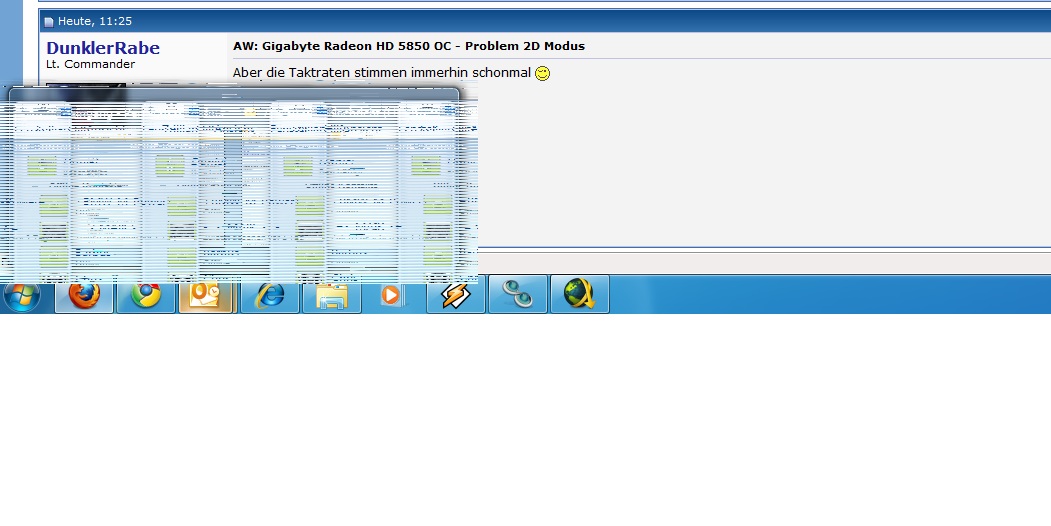

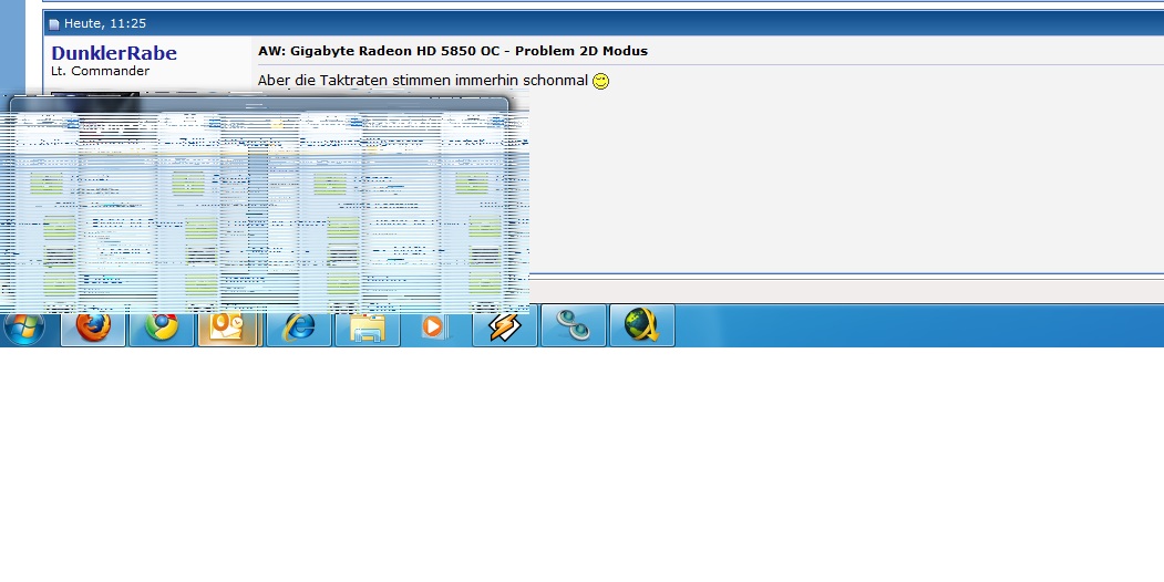

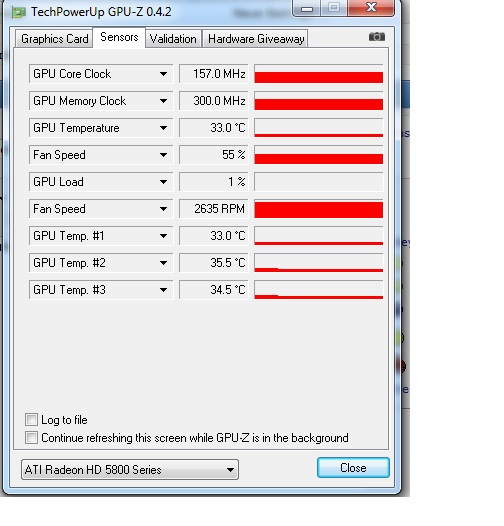

So gerade das F 5 geflasht. Lüfter laufen immer noch auf voller drehzahl.
Naja dafür ist bei mir jetzt ein anderer Fehler aufgetreten, es gibt darstellungsfehler.
So habe gerade wieder auf F 4 zurück geflasht !
Die Grafikfehler wurden immer schlimmer, das kann doch nicht sein !
Habe dem Support geschrieben mal sehen welche Ausrede sie darauf parat haben.
Also weiter gehts mit dem Betatest unseres Bananenprodukts.:mad:

Wegen der "Lüftergeschwindigkeit" der HD 5850, also dieser dreht so ca. 2500rpm = 55% im Idle
welche ich aus meinem Gehäuse nicht raushören kann,
PC steht nen Meter an der Seite, höre nur die Gehäuselüfter, soviel dazu.
Mit dem F5 Bios läuft die Karte nun und es wird immer welche geben die nie zu frieden sein werden !
Gruss Falke :)

@Falke: Wenn 100% 29xx U/min sind, dann können 55% nicht 25xx U/min sein. Ich denke mal, dass das der Grund ist, warum du die Karte nicht hören kannst, GPU-Z liest es einfach falsch aus (wenn man vorraussetzt, dass 100% = 29xx U/min stimmt)?
@DunklerRabe,
Sag mal bis Du Blind oder was ? Was bitte liest Du denn in den Bildern da raus ?
Lüfter 55% = 2468RPM
Lüfter 74% = 2903RPM
Boah, trink mal erst nen Kaffee! ;)
Alles was die Karte angeht kannst Du doch meinem Post entnehmen !
Gruss Falke
Kopf -> Wand!
Das kommt daher, dass ich GPU Load eiskalt als Fan Speed gelesen hab :D
Sieh nochmal in Ruhe durch, die Karte ist jetzt für mein Geschmack zu empfehlen.
Gruss Falke :)
