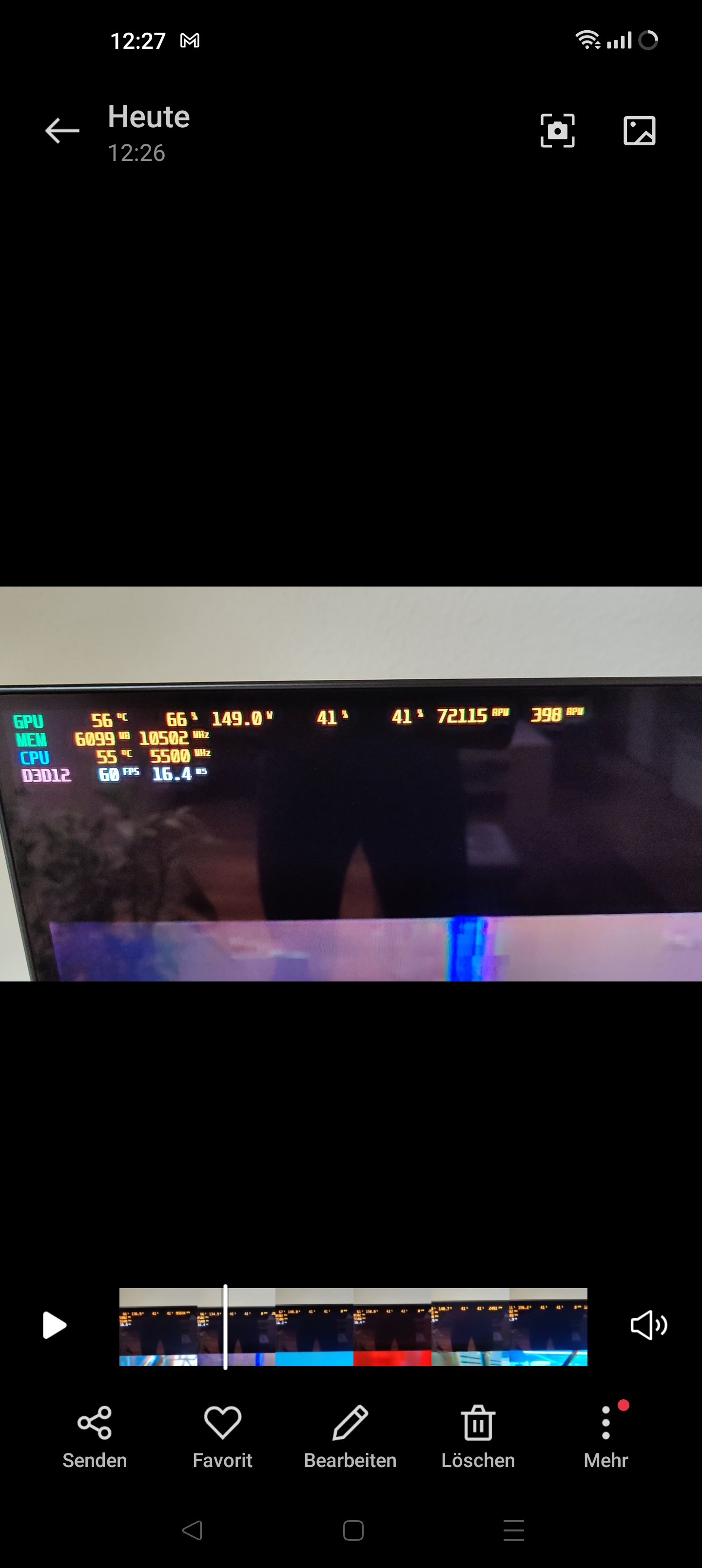

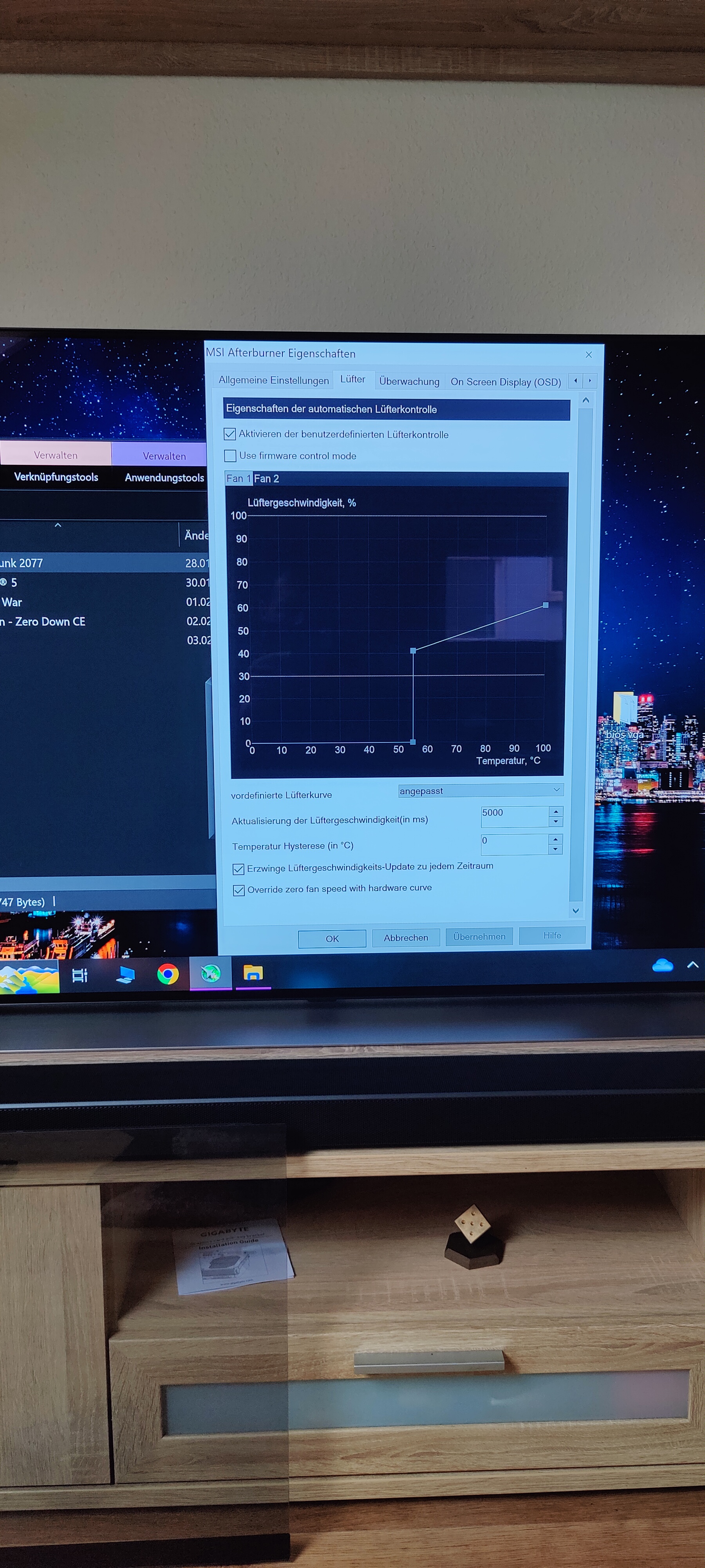

Ich habe jetzt mal kurz einen Screenshot über Afterburner gemacht du siehst irgendetwas muss ich dadurch beißen
Was meinst du mit Haken richtig?
Aorus master rtx4090. Ja wegen den Corsair Lüfter dachte ich mir auch schon ich hänge die lieber alle ans Mainboard und lass einfach nur den node laufen für rgb..
Windows-Taste + Shift + S ist der Shortcut für etwas hübschere Screenshots :)
Setz mal oben den Haken bei "Use firmware control mode" und mach das gleiche auch für Fan 2 (direkt unter dem Haken). Das erklärt auch, warum ein Lüfter noch was anderes gemacht hat, bei dir können die offenbar getrennt geregelt werden.
Und dann schön unter (längerer) Volllast rausfinden, welche Drezahl die Karte vernünftig kühlt, dabei die Hotspot-Temperatur mit GPU-Z im Auge behalten.

Endlich nach zwei Wochen rumprobieren heute Nacht habe ich schon einen Widerruf gestoppt den kann ich jetzt rückgängig machen mein Fehler war ich hatte den Haken dort gesetzt wo du gemeint hast aber dann kam etwas was ich immer nur kurzzeitig überflogen habe dass ich nur drei Punkte einstellen kann in diesem bios-modus das habe ich jetzt getan die Kommando pro habe ich rausgerissen wahrscheinlich umsonst aber wollte eh alles übers Mainboard laufen lassen besser.. jetzt hoffe ich dass irgendwann eine Software kommt wo man das Display und die RGB Lüfter steuern kann oder dass der Fehler gefixt wird.. nochmals vielen vielen danke ich könnte dich knutschen.. nee Spaß aber ehrlich ich wollte schon weinen... 👍

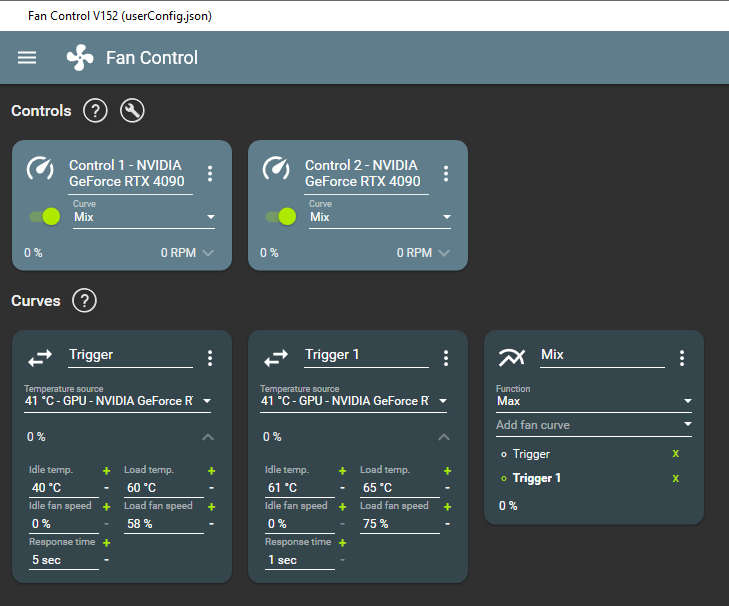

die Lüfterkurve bei der 4090 Gaming OC hatte mir auch Kopfzerbrechen bereitet. Mit Afterburner auch nie eine zufriedenstellende Kurve hinbekommen. Oft das an aus an aus Problem.
Letztlich habe ich mit Fan Control was gebastelt und das läuft sehr gut. Fans laufen bei 60 Grad mit 1000RPM an und gehen dann erst wieder bei 40 Grad aus. Ab 65 Grad eine etwas erhöhte Drehzahl.
Reaktionen: MortyMcFly
