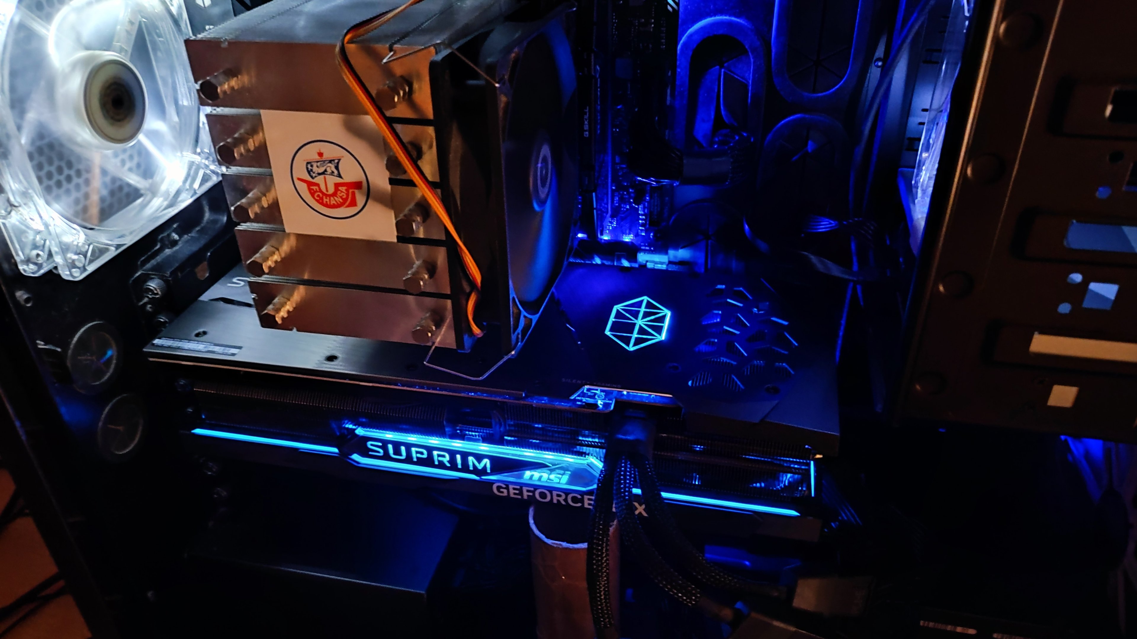

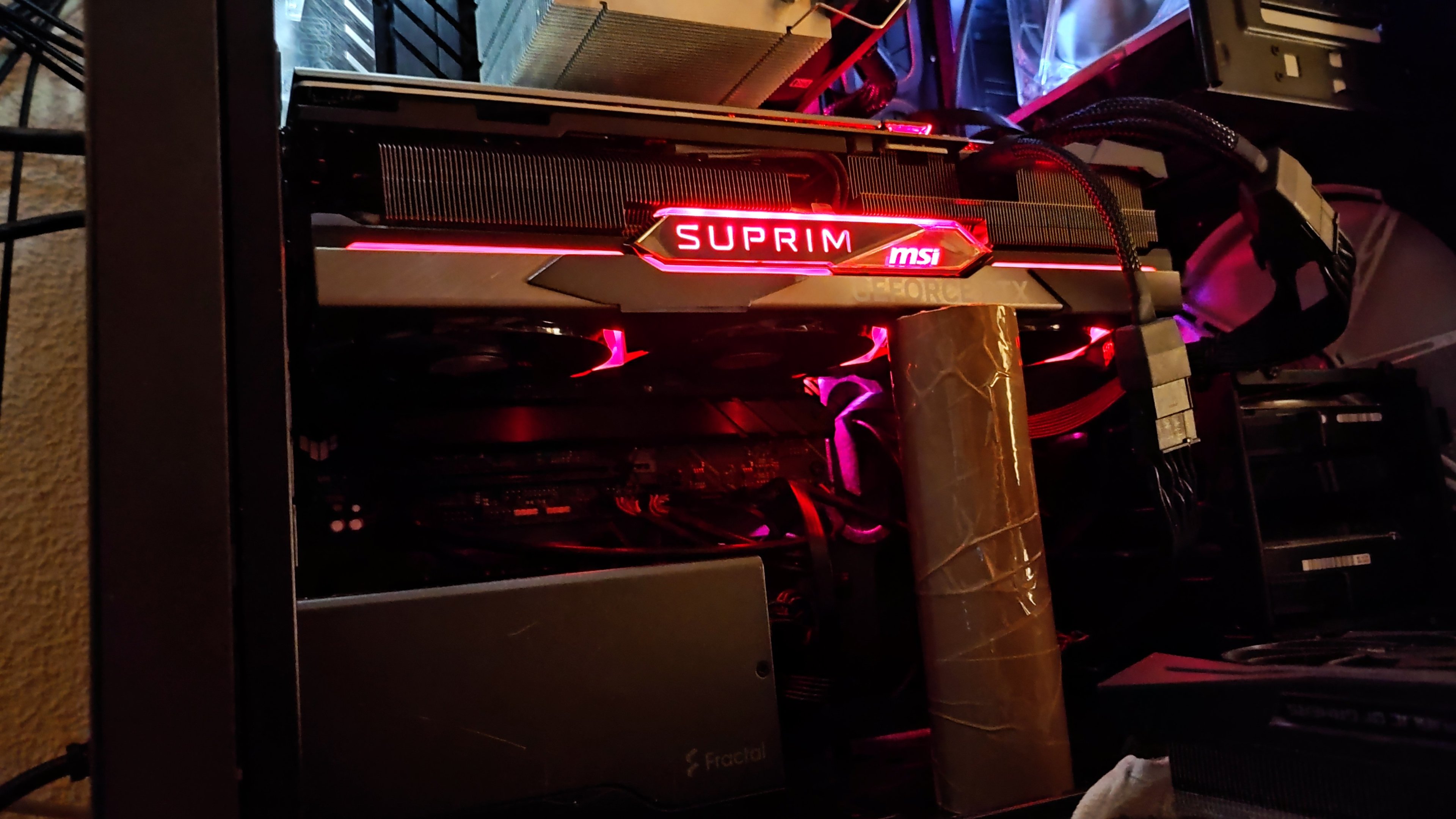

Bei MSI muss man dann leider auch 500MB MSI Center runterladen, um dann dort Mystic Light darin zu installieren. Da kann man sich gefühlt 20 Presets einstellen und auch die Helligkeit. Ich gucke mal, ob die Grafikkarte sich das eingestellte Preset merkt, ohne dass die Software mitstarten muss. Bei Gigabyte 4080 und Asus 2080S Strix geht das und die Müllsoftware konnte da wieder weg.
Die Helligkeit ist allerdings ungleichmäßig. Die LEDs unter der Backplate sind sehr, wenn sie zw. selbiger und PCB durch leuchten. Der Suprim-Schriftzug ist auch hell. Lediglich die Streifen links und rechts daneben sind dunkler, sowie die Streifen neben den Lüftern. Das Kristallsymbol in der Backplate ist rechts hell, links etwas dunkler, da nur darunter rechts LEDs verbaut sind.
