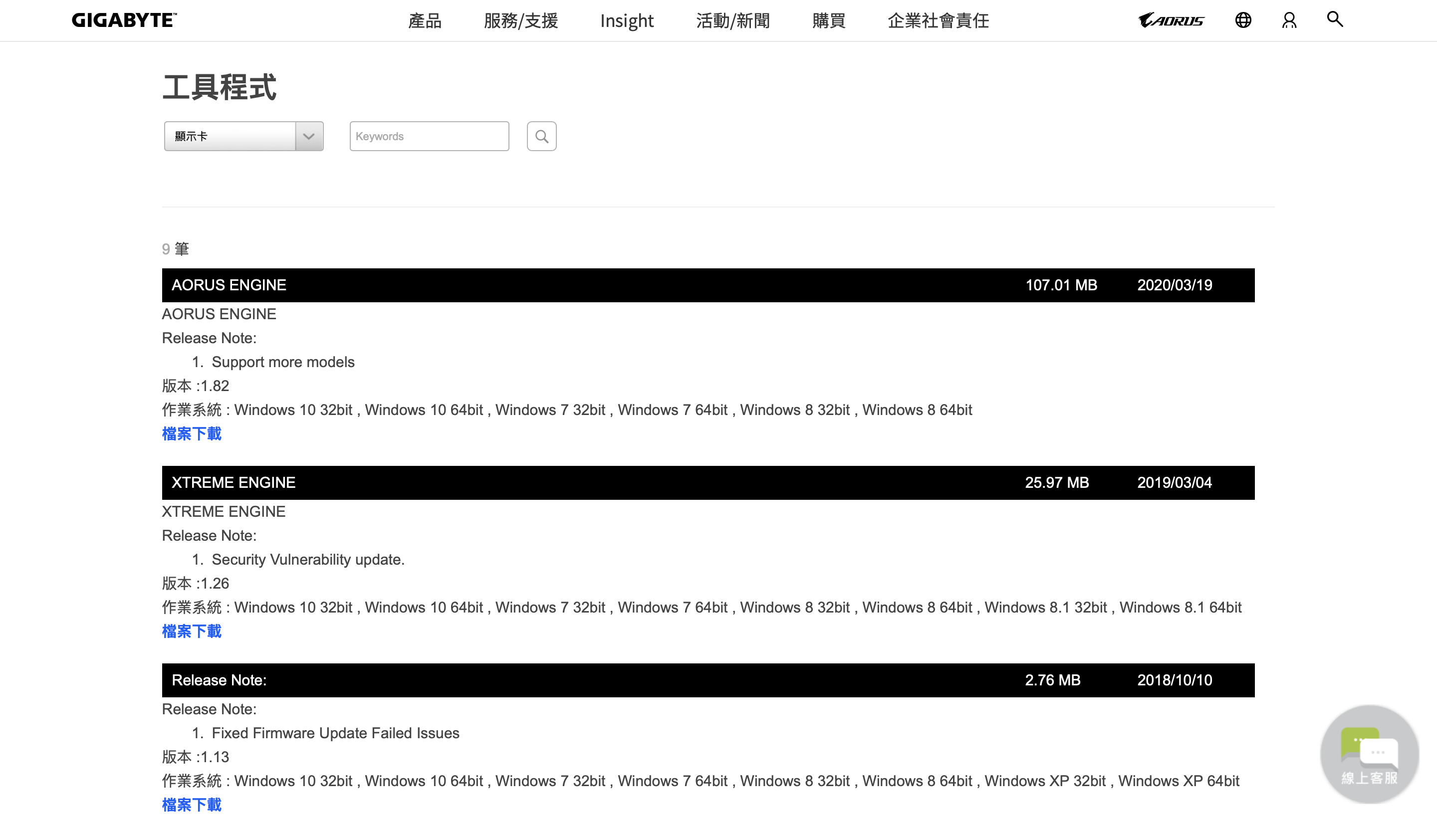

Ja habe ich aber der Link aus der Anleitung führt zur chinesischen gigabyte Seite oder so und ich bin mir nicht sicher ob ich von dort Downloaden sollte. Nicht wundern den Screenshot habe ich auf meinem Laptop gemacht.

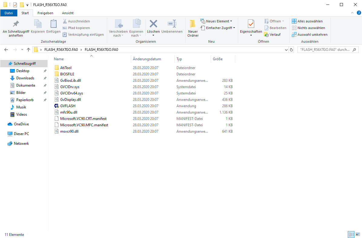

Ich habe mal alles zum FA0 Bios aus dem Supportberreich geladen. In dem Ordner AtiTool befindet sich die Anwendung amdvbflasfwin10, soll ich einfach in dieser Anwendung eine Kopie von meinem Bios erstellen und dann die .BIN Datei aus dem Order Biosfile einfügen und laufen lassen. So müsste es doch gehen?
Wie schon gesagt, ich habe die GVFLASH.exe genutzt.
Lief ohne Probleme. GVFLASH starten - Start Flash - Neustart nachdem es durchgelaufen ist - Fertig.
Der Weg über das AtiTool funktioniert bestimmt auch und ist vielleicht auch auf Grund des Backups die sichere Variante.
Schief laufen kann es bei beiden Varianten.
Ok ich habs nochmal über GVFLASH versucht und es hat geklappt.:daumen: Die And Radeon Software zeigt auch 14 Gbps an. Ich wollte den anderen Weg gehen, da ich heute Nachmittag schon versucht habe es mit GVFLASH zu machen, damals hat es einfach immer von Vorne angefangen. Keine Ahnung warum, immerhin Hats jetzt geklappt. Danke für die Hilfe
