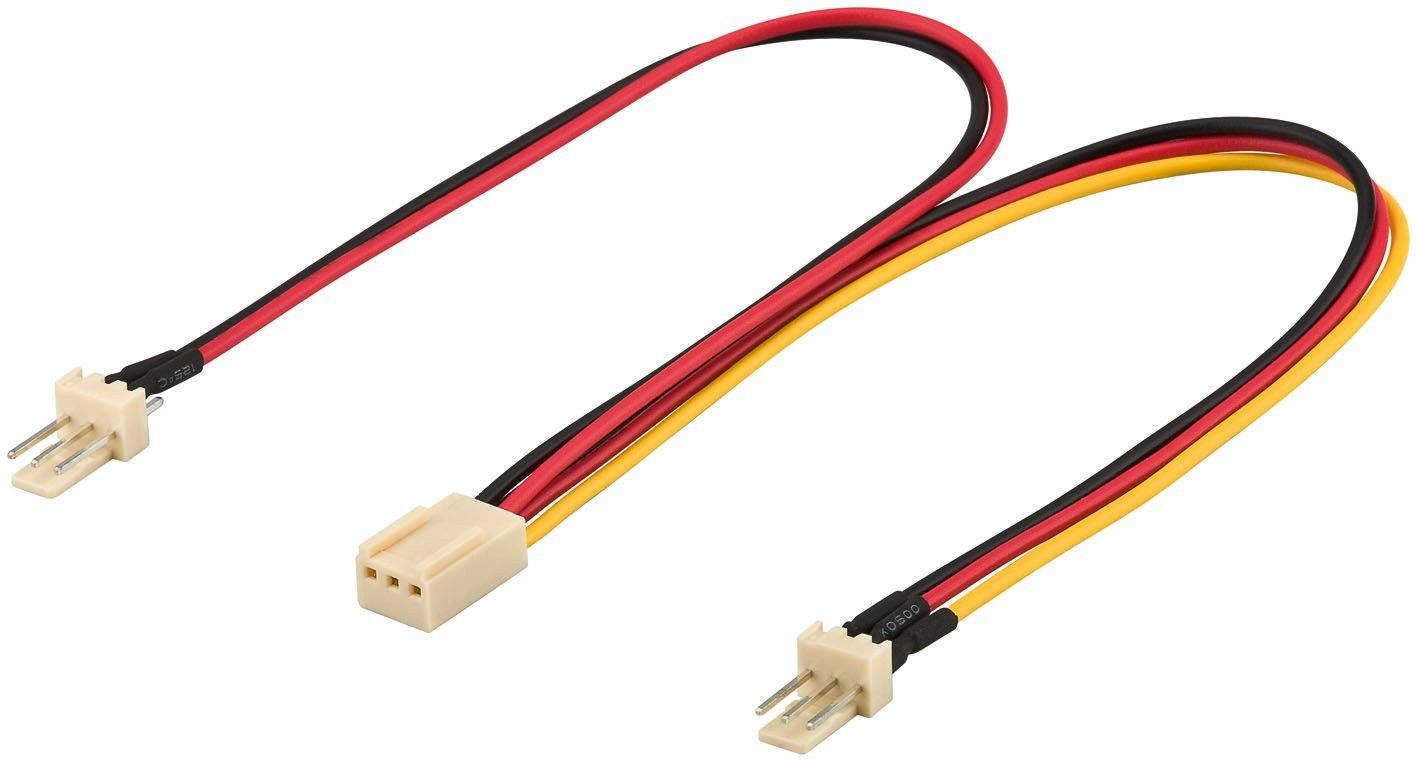

WENN ! dann einfach per Y-Adapter an einen anderen Anschluss des Boards und mitregeln -- dumm nur - die Drehzahl wird nicht mehr angezeigt (je nach dem, welchen Lüfter man an den Y-Adapter anschließt - also, nur einmal gelbes Kabel ;)
Man könnte das gelbe Kabel des Lüfters an den SYS-FAN2 anschließen und hätte somit die Drehzahl .. wenn es 2 baugleiche Lüfter sind ist das aber normalerweise nicht nötig
also quasi 2 Lüfter an SYS-FAN 1 und eben beide so steuern

genau, ich will ja beide lüfter via software eine variable drehzahl in abhängigkeit von der temperatur verpassen.
meinst du das mit dem gelben kabel so?
Genau - das gelbe Kabel ist für die Übertragung der Drehzahl verantwortlich - halt immer nur von einem Lüfter machbar.
Wenn jetzt zB beide Lüfter baugleich und zusammen in der Front montiert sind, dürfte das mit dem Y-Adapter kein Problem sein
(Evtl. kannst du ja andere Lüfter so umstecken um 2 Kanäle die steuerbar sind, frei zu bekommen)
Wenn jetzt zB ein Lüfter in der Front und einer auf der Graka sitzt dann sind 2 Kanäle sinnvoller :)
Vielleicht kannst du ja mal das Steuerungs- und Belüftungsschema deines PCs wiedergeben.
Grüße
Ich würde damit die beiden Gehäuselüfter steuern wollen. Also einen Lüfter an der Front und einen an der Rückseite. Desweiteren habe ich noch den Lüfter im Netzteil und von meiner Grafikkarte, die allerdings nicht so das Problem sind.

Dann muss ich ja später erstmal los und schauen wo ich so ein Y-Adapter herbekomme. Der erste Laden in dem ich war hatte es schonmal nicht :D
Dann bin ich jetzt auch auf dem Trip mit dem Y-Kabel, die Variante, die auch RaptorTP empfohlen hat.
In einem real life Laden habe ich soetwas auch noch nie gekauft. Wenn du "auf dem Acker" wohnst, ist es sicherlich schwieriger als im Balllungszentrum. In diversen Online-Shops bekommst du sowas problemlos; z. B. hier. Wenn du aber bloß ein einzelnes Y-Kabel kaufst, wird der Versand wohlmöglich teurer sein als das Kabel selbst. :rolleyes:

War heut in 5 Geschäften. Das letzte hatte das Kabel :D Läuft auch gut! Danke für die Hilfe hier.
