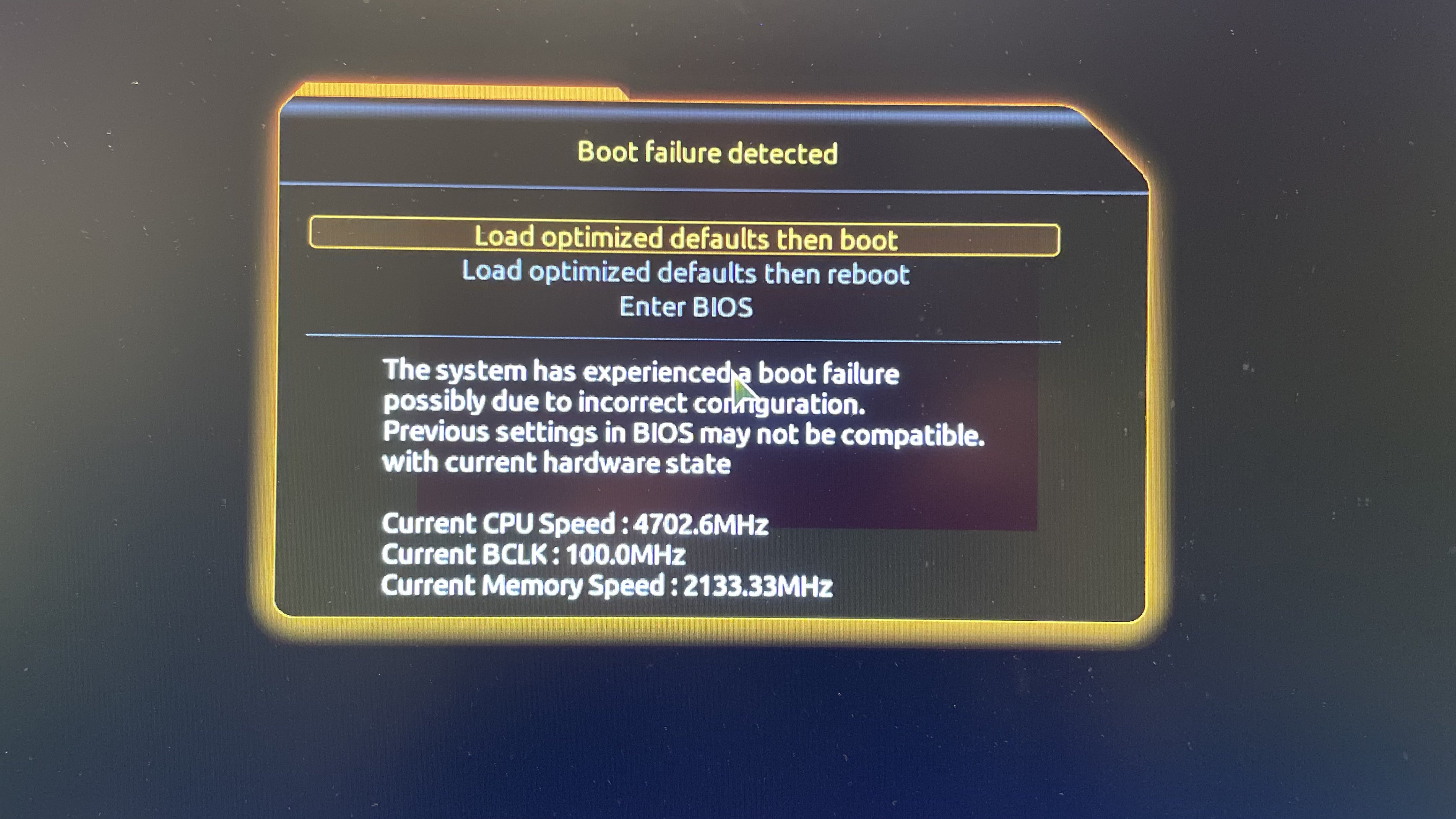

Default Settings geladen und nur XMP aktiviert. Es kommt dann wie vorher folgender Fehler
Dram Ref Clock auf 133 hat auch nichts gebracht. Mit 2 Riegeln zu testen habe ich noch nicht geschafft.
