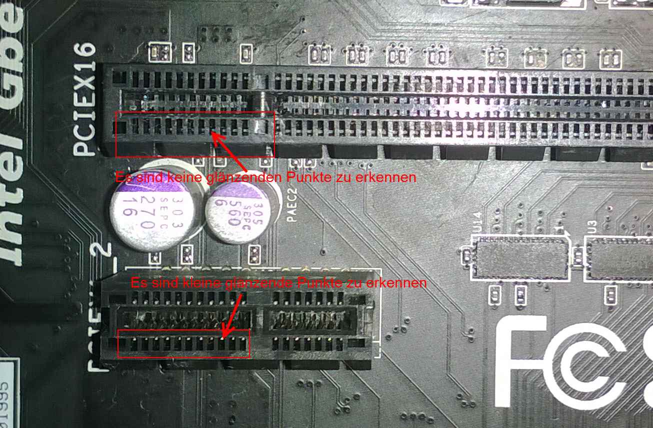

Ich habe mir das Mainboard nochmal genau angeschaut.
Dabei ist mir aufgefallen, das der PCIe 16x Slot überhaupt nicht angebunden ist.
Ich habe mal ein Foto angehängt damit man sich darunter was vorstellen kann.
Komischer Weise funktionieren trotzdem die anderen Slots nicht.
Leider habe ich zu dem Board keine Rechnung (Privatkauf).
Trotzdem müsste mir doch Gigabyte eine Gewährleistung einräumen, weil es ein bautechnischer Fehler ist.
