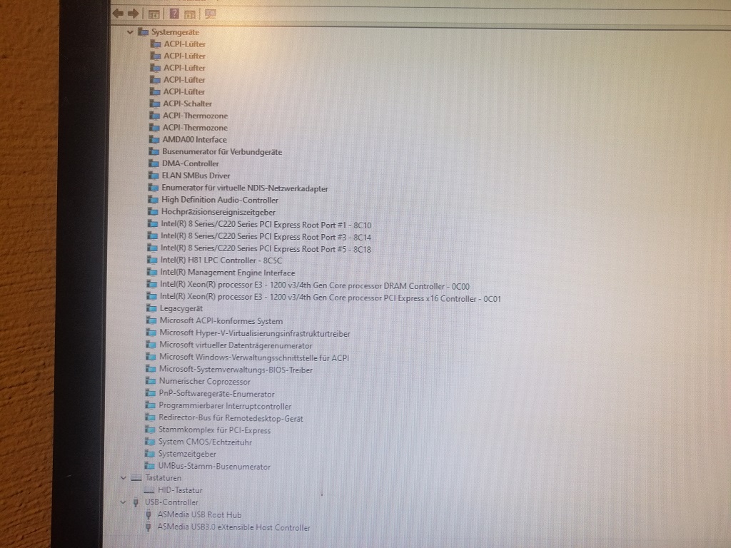

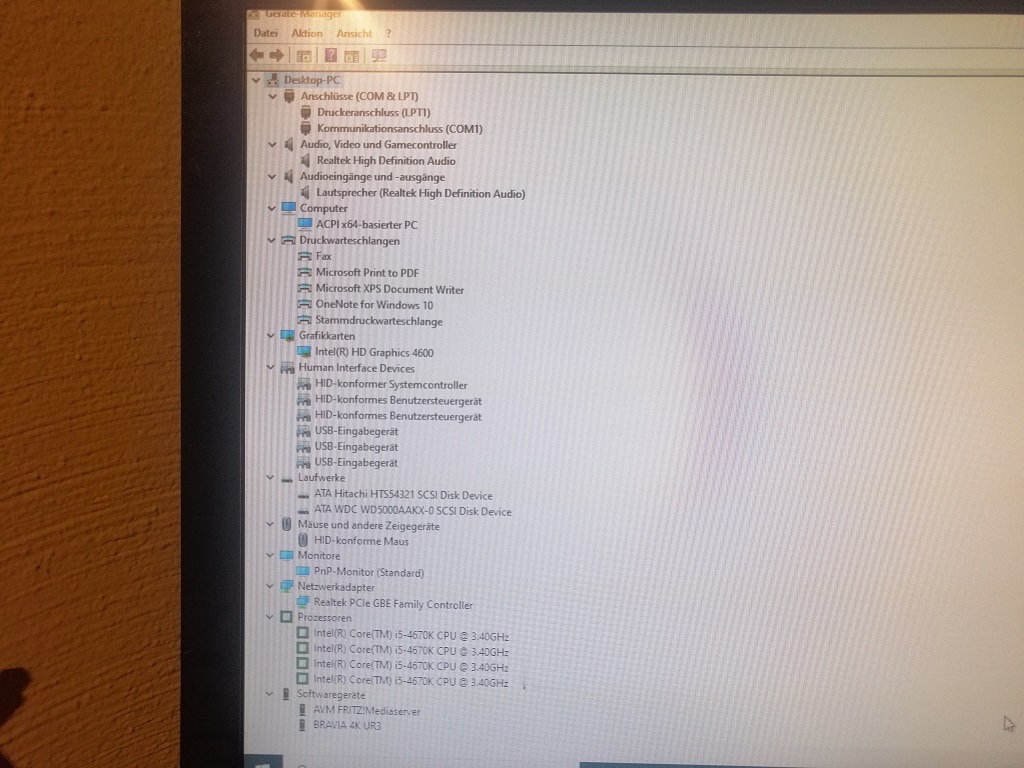

Mit PCIe Grafikkarte bekomme ich schon erst gar kein Bild beim starten angezeigt.
Also ich bekomme so auch kein BIOS angezeigt.
Mit der Onboard Grafik kein Problem.

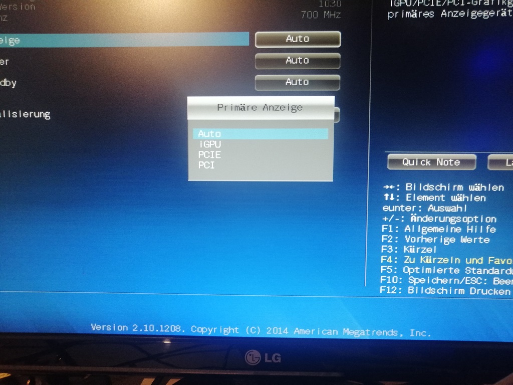

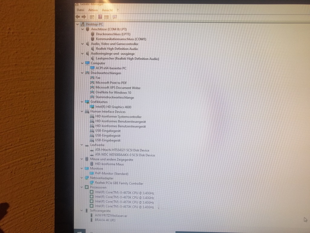

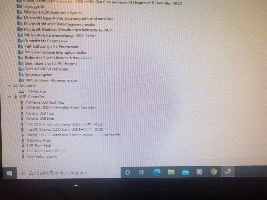

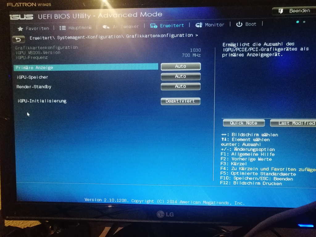

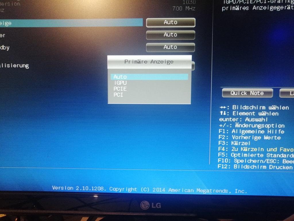

Was habe ich schon alles gemacht ?
- die drei oben genannten Grafikkarten laufen auf zwei anderen PC´s tatelos
- RAM Riegel wurden gegen andere (Elixir 2x4GB 1600MHz) testweise getauscht (auch diese auf dem jeweiligen Spender PC überprüft)
- Netzteil wurde testweise getauscht (Corsair CV550)
- BIOS ist auf dem aktuellsten Stand
- alle Treiber sind laut WIN10 und dem Programm DriverBooster aktuell
- BIOS Batterie erneuert
Die kleine Gainward (Sorry weis nicht mehr die genaue Bezeichnung) hat sogar keinen seperaten Stromanschluss.
Habe hier die Forumssuche auch schon benutzt und vieles durchgelesen.
Allerdings komme ich halt nicht mehr weiter bzw. weis nicht was ich sonst noch machen kann außer der oben aufgeführten Punkte die ich bereits durch habe.

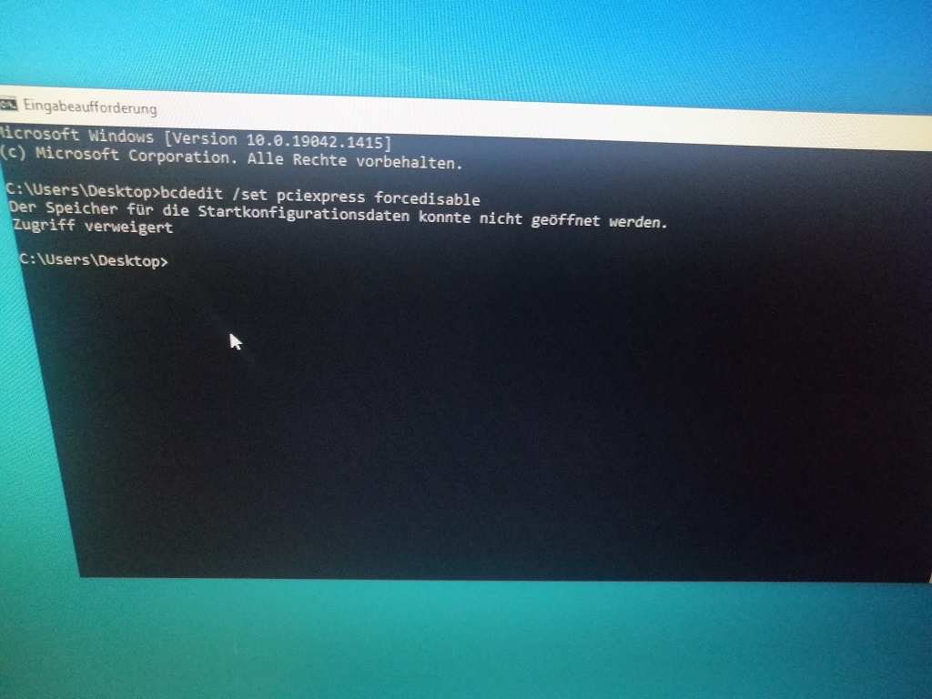

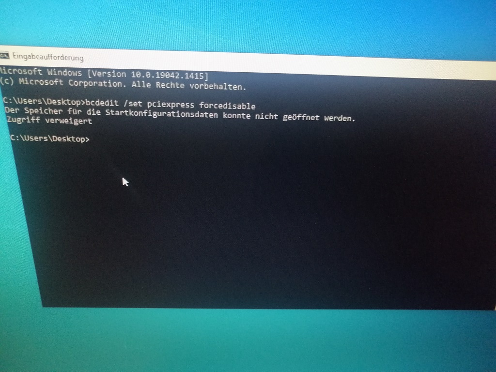

Auch den Tipp von Windows :
Bei Windows 10 haben in der ersten Zeit viele Nutzer von Problemen mit dem PCI-Steckplatz berichtet, in welchem die Grafikkarte steckt. Dabei geht es um Featues von PCI Express, die nicht korrekt funktionieren. Die Lösung des Problems: Die neuen Features werden nicht angesprochen, sondern nur die "Legacy-Versionen", also die Standardfunktionen. "Legacy" heißt in der IT-Welt meistens so viel wie "alteingesessen, wird immer noch unterstützt".
hat nicht funktioniert.
- Öffnen Sie einen Terminal über die Tasten [Windows] + [R] und den Befehl "cmd".
- Geben Sie den Befehl "bcdedit /set pciexpress forcedisable" ein.
- Starten Sie den Rechner neu.
Hier erhalte ich die Meldung : "der Speicher für die Startkonfigurationsdaten konnte nicht geöffnet werden. Zugriff verweigert"

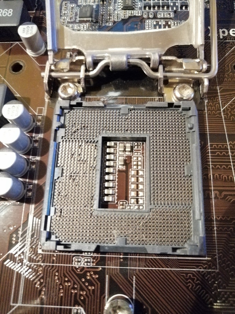

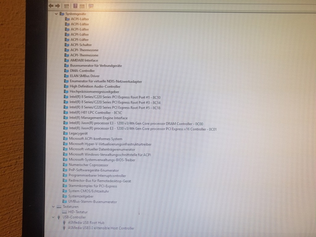

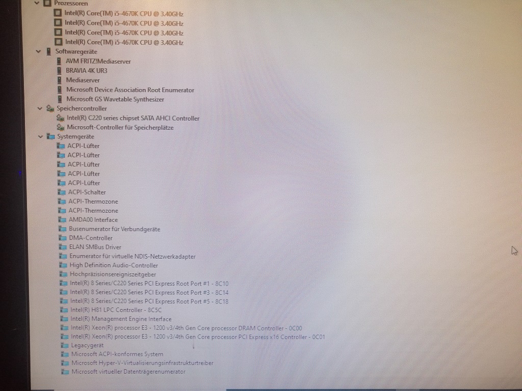

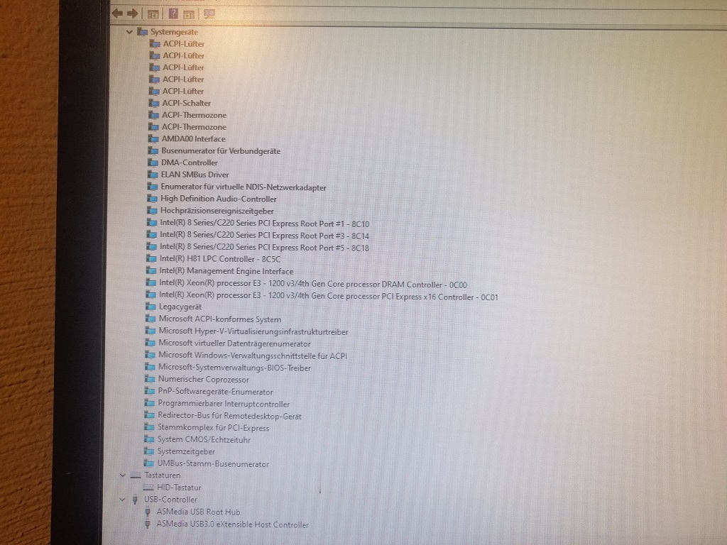

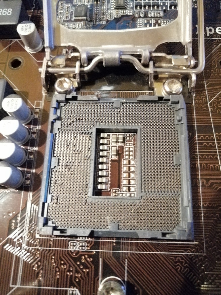

So langsam glaube ich doch dass das Mainboard wohl doch nicht tatelos funktioniert hat und der gute Verkäufer mir ein defektes Board verkauft hat.
Nur müsste es dann nicht mehr Probleme geben ?
Kann es sein das nur der PCi Express Anschluss defekt ist ?
Kann man das irgendwie anders noch testen ?
Alles andere funktioniert ja.
Eventuell hat hier ja noch jemand einen Rat/Tipp was ich noch machen könnte ?
