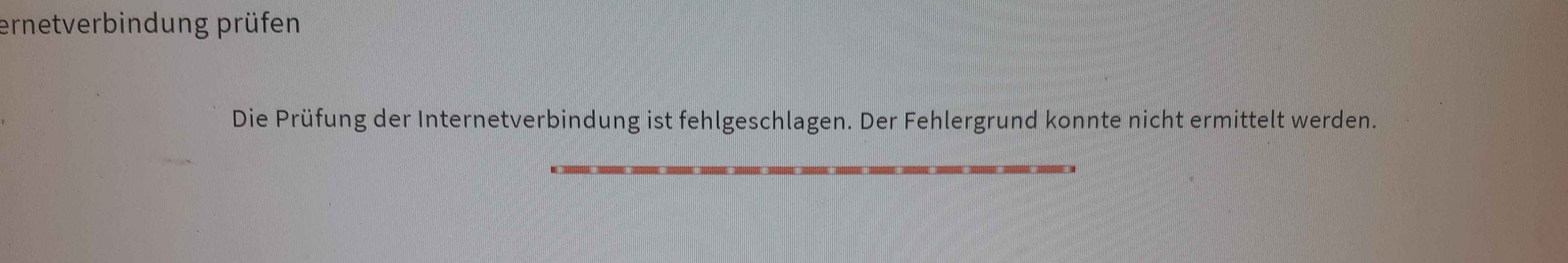

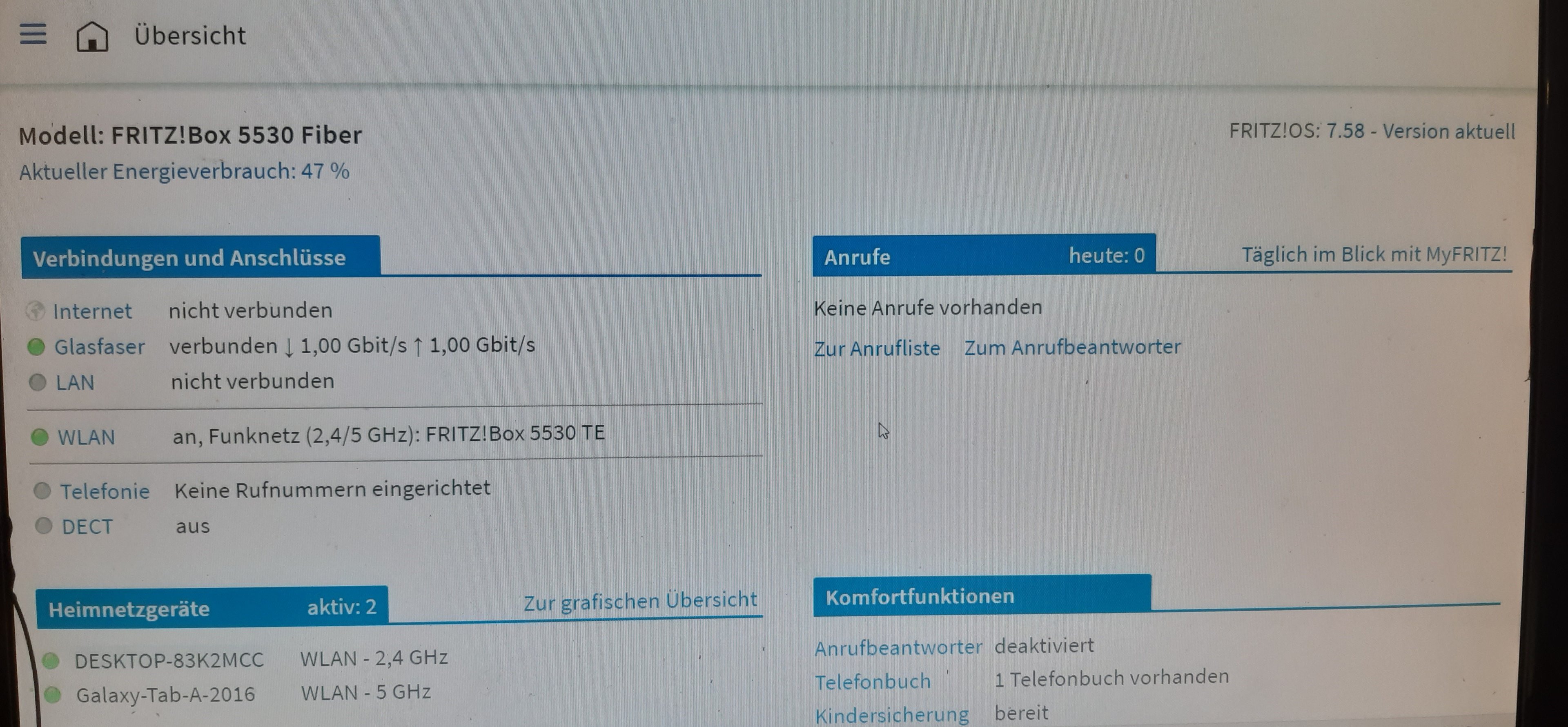

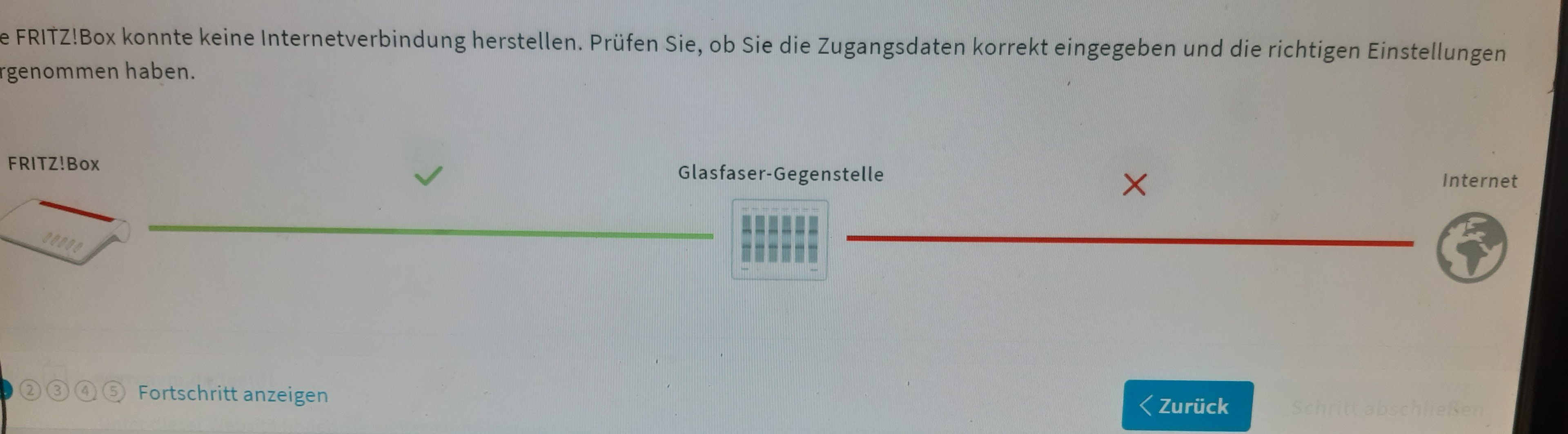

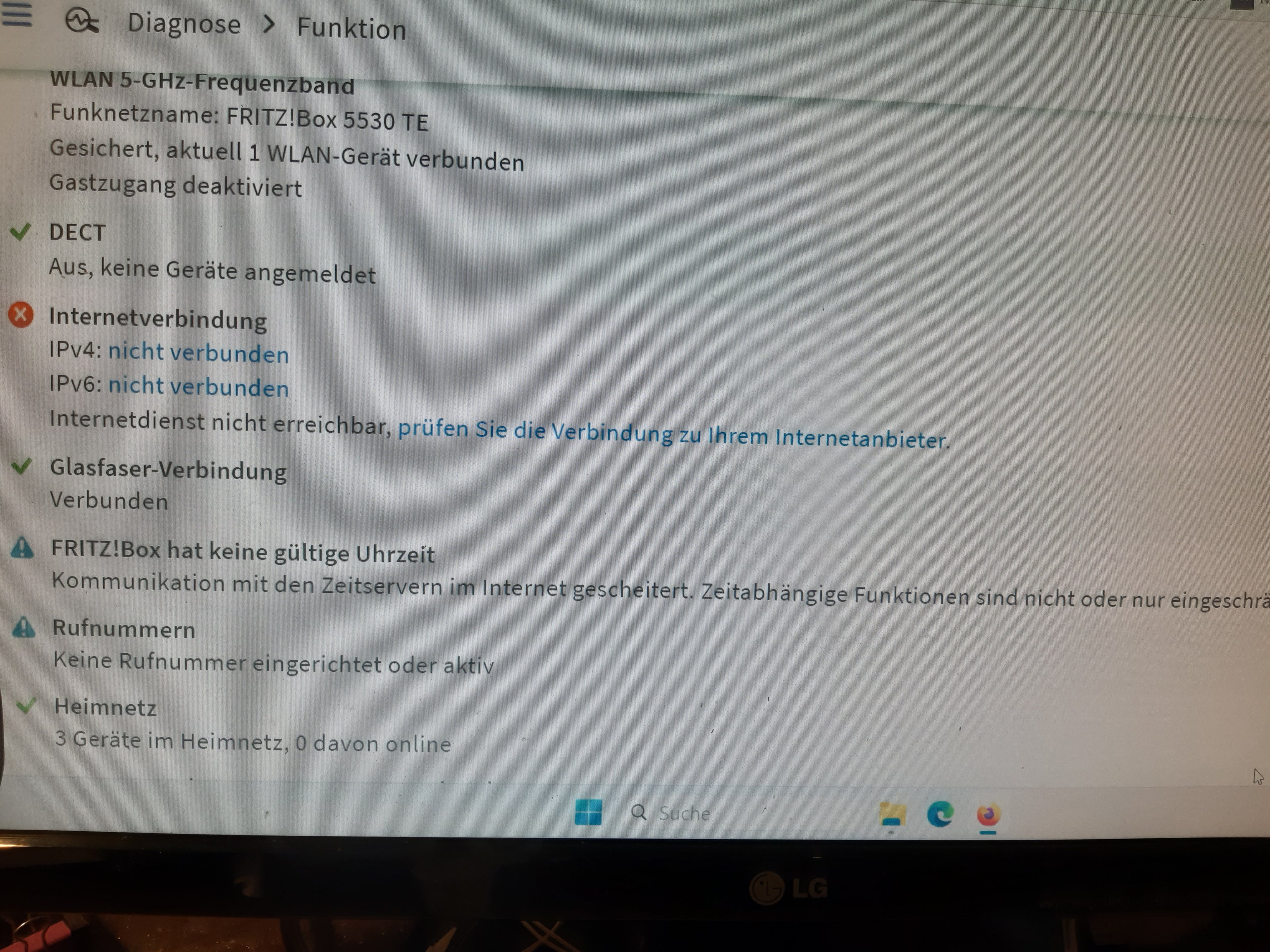

Ich habe gestern versucht, den Internetanschluss einzurichten. Die fritzbox hat die richtige Version. Ich habe es genau so gemacht, wie es in dieser Anleitung drin steht. Kann es sein, dass der Anbieter den Anschluss noch nicht freigeschaltet hat?

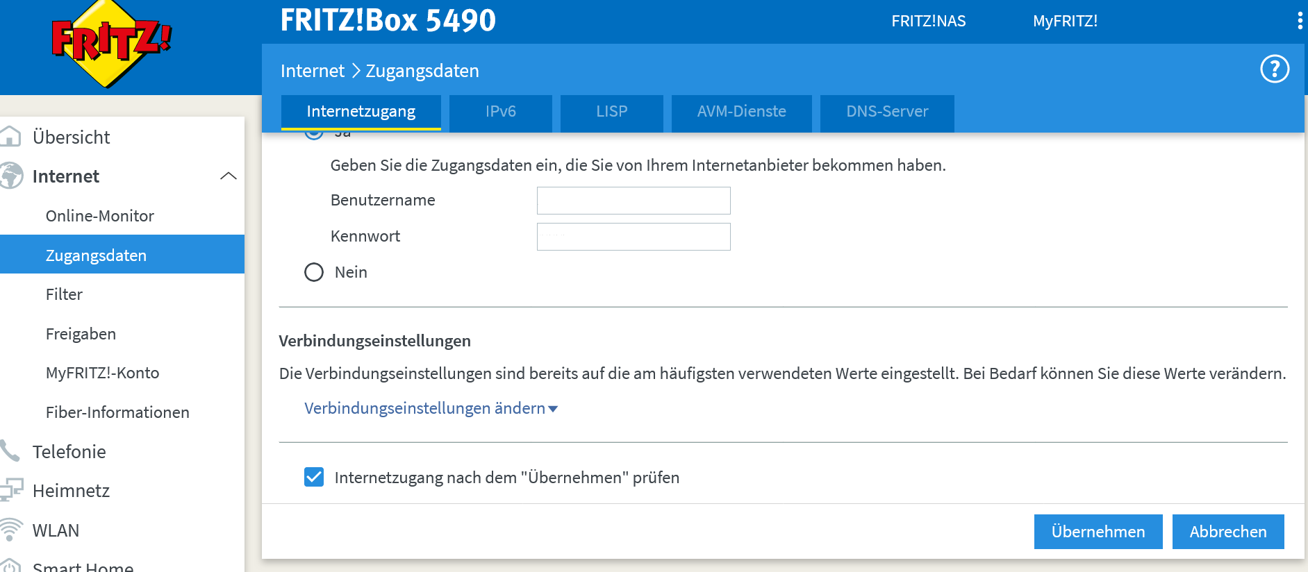

Der Zugang benutzt IPv6. In Schritt 4 muss man die Zugangsdaten eingeben. WICHTIG!: Man muss den Haken bei "Internetzugang nach dem "Übernehmen" prüfen" rausnehmen, dann auf "Übernehmen" klicken.
Hier ein Bild von einem anderen Router:
Dann muss man Schritt 8 ausführen (IPv6-Einstellungen). Dann muss man wieder Schritt 4 ausführen (d. h. Zugangsdaten eingeben), diesmal aber Häkchen anklichen! Fertig. Als ich der Wemacom-Mitarbeiterin sagte, dass die Installationsanleitung anscheinend falsch sei, sagte sie mir, dass das nur manchmal so sei (wie bei mir). Bei anderen träte das Problem nicht auf.
