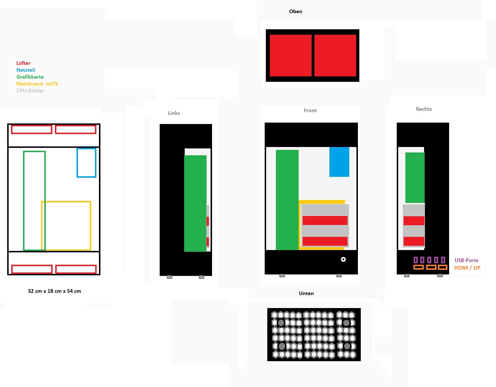

Ist einem von euch evtl. ein Gehäuse zu Augengekommen, dass der folgenden Skizze ähnelt, oder hat vor dieses fertigen zu lassen?
Ich wäre euch sehr verbunden :D
Die 32x18x54, wie sind die zu verstehen?
Breite 320mm
Tiefe: 180mm
Höhe 540mm
Oder wie genau?
So zumindest gehe ich von deiner zeichnung aus, ähnelt zumindest den Technischen zeichnungen die ich gewohnt bin.
Davon ab: auch in dem Case wirst du eine 300w karte nur bedingt kühlen können... bedingung hier: NICHT LEISE
Ist halt dem Design geschuldet, zumal heatpipes die diese art montage nicht wirklich mögen...
Evtl. ist die InWin A-serie was für dich
Edit:
Du vergisst bei deiner Zeichnung die I/O Ports seitens board, netzteil und Grafikkarte...
Also bei deiner Skizze passt etwas nicht. Die Grafikkarte kannst du nie so einbauen, denn die ist auf der falschen Seite des MB verbaut. Auf der Seite gibt es normalerweise keinen PCIe Slot
Soweit ich es sehe steht dein Mainboard ja an der Rückwand, sodass die ganzen I/Os auf der Unterseite des Gehäuses sind, man also nicht ankommt.

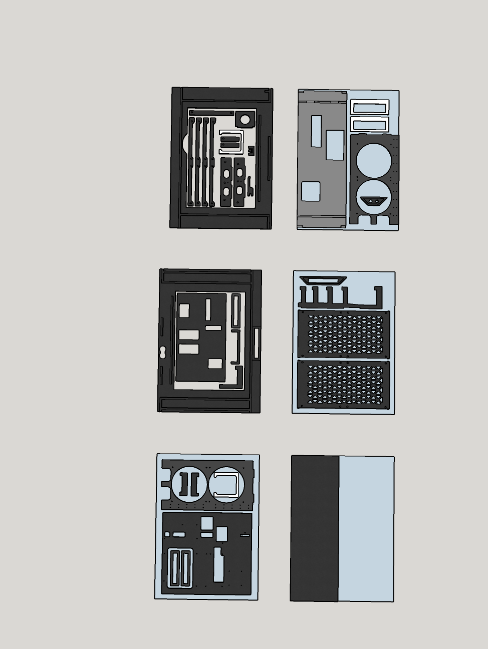

zum Bau ist zwingend eine Fräsmaschine erforderlich
ATX Boards passen rein ist aber für mATX optimiert
teurer als ein Gehäuse von der Stange

Nur ne kleine Anmerkung, die Frontansicht müsste in der Mitte gespiegelt sein damit die Skizze funktioniert.
Außer du hast ein ITX Board wo die PCIe Anschlüsse umgedreht sind.
