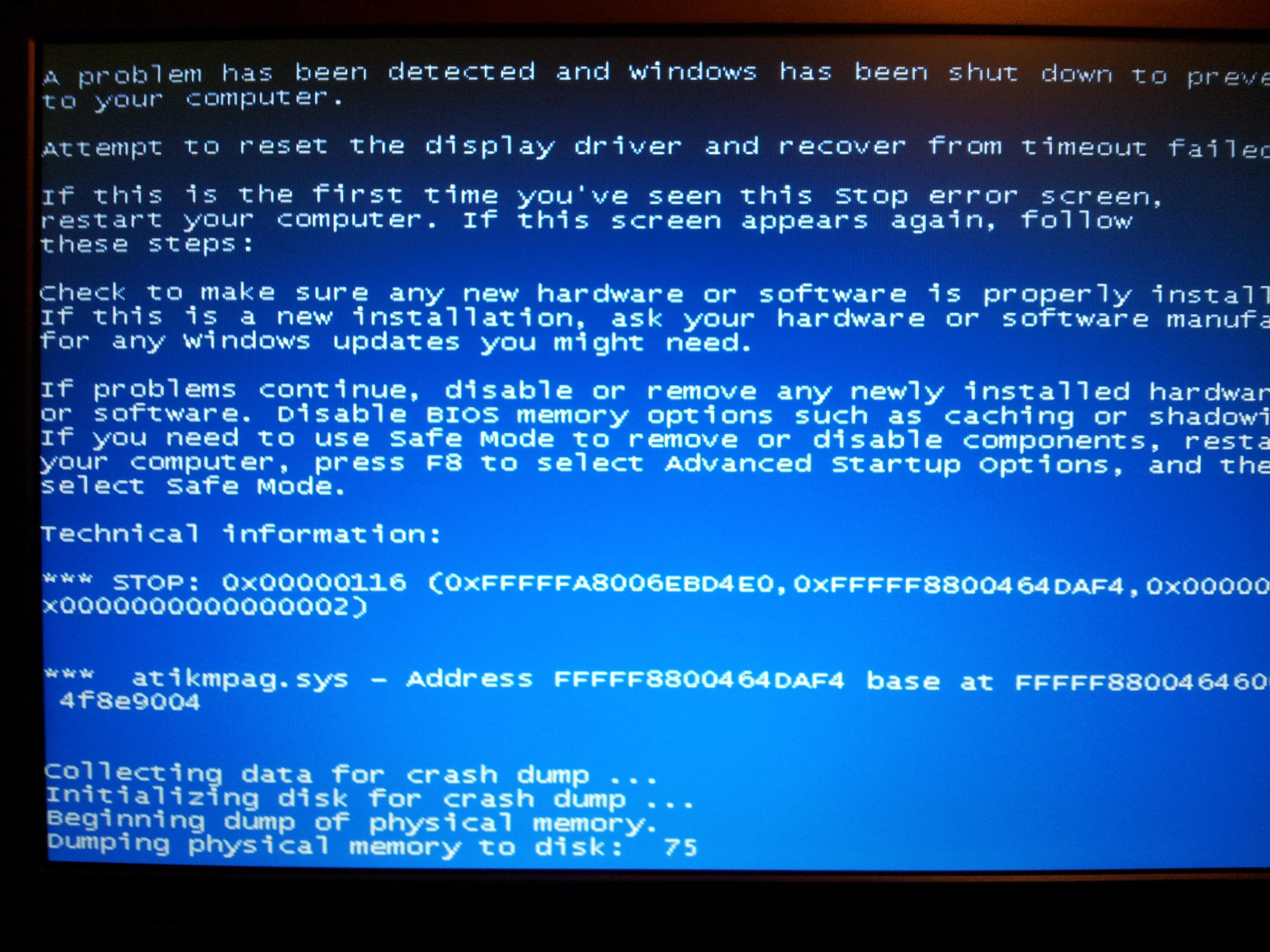

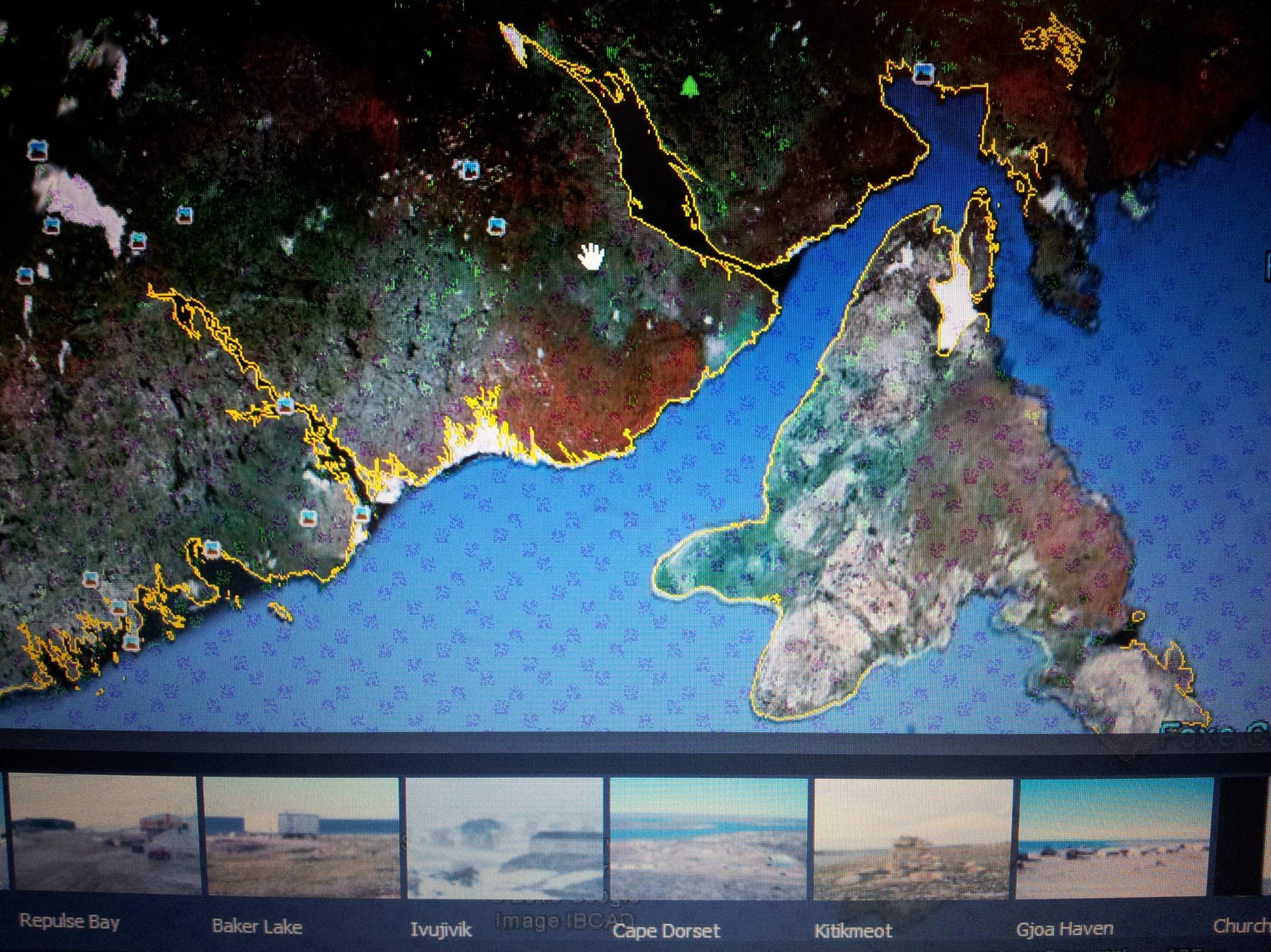

mein "Samsung np 350 vsc"(Win7 64bit) schmiert mir jedesmal ab *grrrr*, sowohl bei der Google Earth Anwendung, als auch bei dem Firefox PlugInn mit Google Earth ab. Der Laptop hat zwei Grakas, glaube, dass es evtl. daran liegt. Wobei man ja auch irgendwie die Programme im Catalyst Control Center auf irgendwie "Normalmodus" und "Höchstleistung" einstellen kann. Glaube, dass es das ist, wie man die Programme auf die beiden Grakas einstellt - aber so genau steht das da nicht.
Ich habe das Windows auch einmal komplett neu aufgelegt ohne den ganzen mitgelieferten Kram und da genau das gleiche. Alle Win7 Updates sind drauf und Graka Treiber auch up to date.
Der genaue Ablauf:
1. Google Earth aufmachen
2. bissel in die Gegend reinzoomen
3. man sieht man nun verkrisselte lilane Vierecke (BILD1)
4. Es geht wieder
5. Nachdem man Google Earth geschlossen hat kommt Bluescreen (BILD2)
6. Nach dem NEustart kommt dieser Fehlerbericht:

Habe ja die Vermutung, dass es etwas Hardwaretechnisches ist, da man diese Flecken sieht.

Wird die Grafikkarte zu heiß?
Hm kann ich gar nicht sagen, weil das quasi sofort passiert, sobald man da nen bissel reingezoomt hat. Also ich glaube nicht, bin mir aber net sicher.
Der bluescreen deutet auf jeden fall auf die Graka, bzw Treiber.
Da es ein Notebook mit onboard grafik ist, sollte man aber auch den RAM nicht ausser acht lassen!
Ich würde mal furmark und Memtest laufen lassen.
Ja also Memtest hat nichts ergeben und beim Furmark hat es derbst geruckelt - hat da aber nur die hd4000 angesprochen. Aber werde da nicht weiter dran arbeiten - das war der Lappi von nem Bekannten und dem hab ich jetzt gesagt, dass er das zum Media Markt bringen soll - ich fühle mich da nicht mehr qualifiziert genug:D
