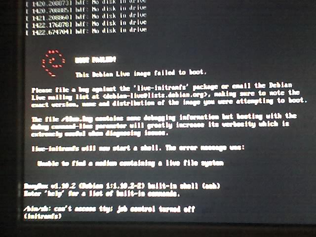

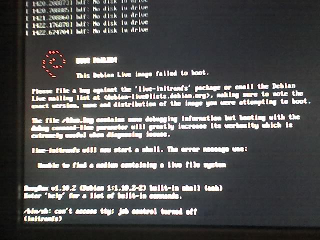

Da PQMagic 8.01 nun langsam in die Jahre gekommen ist wollte ich umstellen auf GPartet, da es so gut wie alles können soll, doch der este Test damit ging in die Hose.
ISO heruntergeladen gebrannt und auf einen Windows-Test-Rechner eingelegt - gebootet.
Startet auch, doch nach dem üblichen Linux-einlesen-Ablauf endet es mit einer Fehlermeldung.
Komme einfach nicht auf den Partitionsbildschirm, wie auf der Webseite dargestellt wird.
Irgendwie habe ich da wohl einen grundsätlichen Fehler drin.

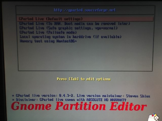

Im letzten Changelog wurde geschrieben, dass noch Sprachen dazu gekommen sind - doch der Eröffnungsbildschrim fehlt vollkommen.
Die Bildschirmfotos sind nun nicht gerade die Besten, reichen wohl aber aus.
Die besten Erfahrungen habe ich bisher einfach mit der jeweils aktuellen Ubuntu Version gemacht.
Die Live Version bootete bei mir noch auf jedem Rechner, ganz im Gegensatz zur gparted standalone CD.
Ubuntu benötigt zwar etwas länger zum Booten (da ja auch die GUI geladen wird) aber dafür kann man nachher noch viele andere Tools außer GParted nutzen.
(zum Starten von GParted einfach ein Terminal aufmachen und "sudo gparted" eingeben)
