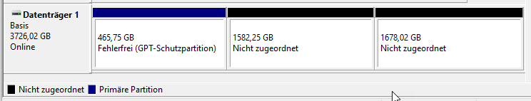

Moin,
ich habe eine WD Elements externe Festplatte (4 TB), deren Controller nun leider defekt ist, somit konnte die Festplatte nicht mehr erkannt werden. Ich habe diese nun aus dem Gehäuse herausgeholt und mittels eines SATA-USB Adapters an mein Notebook angeschlossen - dort wird sie aber aufgrund einer GPT Schutzpartition nicht im Explorer erkannt (in der Dateiträgerverwaltung schon, siehe Anhang).
Mein Notebook läuft auf Win11.
Welche Möglichkeit gibt es, die GPT Schutzpartition aufzuheben? Ich habe diverse Beiträge hier im Forum dazu gelesen, aber wirklich weitergeholfen hat mir keiner. Auch habe ich keinen Desktop PC zur Hand, um die Festplatte dort einzubauen und auszulesen.
Danke für den einen oder anderen Tipp.
LG

ist das ein älterer usb adapter denn es könnte auch das klassische, sektor größen problem sein! https://www.computerbase.de/forum/t...t-alle-daten-weg.2163681/page-2#post-28678976
die partitionstabelle funktioniert nicht mehr wenn das USB logische sektor größe auf 4096 oder 512 emuliert wenns anders rum sein sollte
in dem fall kämst du mit einem anderen usb adapter, oder mithilfe von linux noch an die partitionen heran (losetup --find --show --partscan --sector-size=512 /dev/sdz und nochmal mit =4096) und dann nach loop devices mit partitionen schauen

Vermutlich wirst Du das exakt gleiche Gehäuse benötigen. Oder zumindest eines, das solche Festplatten mit der gleichen Emulation anspricht. Dadurch wird die 2TB Grenze von MBR umgangen, was der neue Controller so nicht macht.

Wie @kieleich erwähnt hat, handelt es sich mit ziemlicher Sicherheit um das klassische Sektormapping Problem bei alten USB-Controllern, was dir im Fehlerfall nur Ärger bereitet.
Am besten wäre es sowieso die Daten im passenden Gehäuse runter zu kopieren und danach die Platte am internen SATA Port neu einzurichten (GPT Format).
Das wäre ja cool, wenn das wirklich so funktioniert.
Reaktionen: recu
wenn es wirklich das problem ist dann funktioniert es so, wenn die partitions tabelle nicht vorher schon in anderen versuchen, zerstört wurde. leider macht windows gerne, ohne viel zutun, eine leere tabelle auf platten die angeschlossen werden und (scheinbar) noch keine haben. das ist schneller kaputt, als man muh sagen kann und dann kann man nur noch raten - wenn nicht verschlüsselt war, mit testdisk partitionen suchen und hoffen
Genau das verhindert aber die "GPT Schutzpartition". Da wird nix von selbst durch Windows überschrieben.
