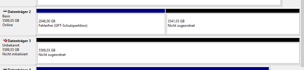

Hab mir 2 WD-Festplatten (6TB) gekauft und fest eingebaut.
Hinweis: alles was jetzt kommt ist aus der Datenträgerverwaltung
Wenn ich die mit "MBR" Initialisiere, kriege ich eine 2TB Festplatte mit RAW raus. auf den Rest habe ich keinen Zugriff
Wenn ich die mit "GPT" Initialisiere, habe ich sofort eine Schutzparititon von 2 TB drauf und kann überhaupt nichts mehr damit anfangen.
Partition E habe ich nur mal händisch hinzugefügt. mehr geht nämlich nicht. (Egal ob NTFS oder exFAT beides RAW)

Ich möchte ja auf GPT. das mit MBR war einfach nur der Hintergedanke, das Ihr das auch seht.
Habe sie als ersten über die Datenträgerverwaltung auf GPT gesetzt. -> siehe Ergebnis GPT - Schutzpartition

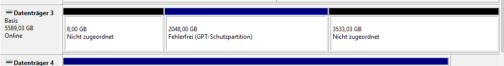

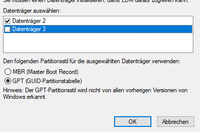

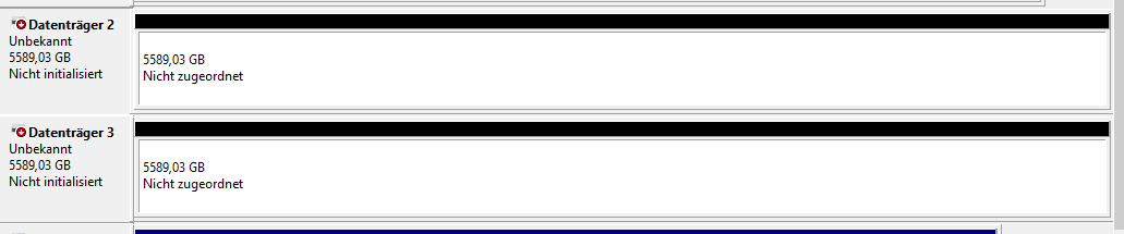

Screenshot 2023-01-25 140541.png(Hinweis: diskpart -> beide platten clean)
und genau das ist das Problem
