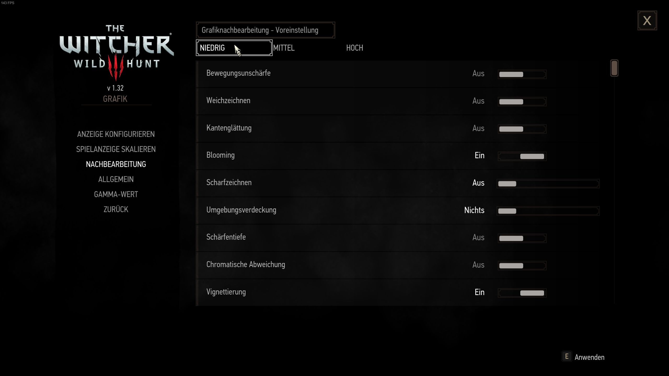

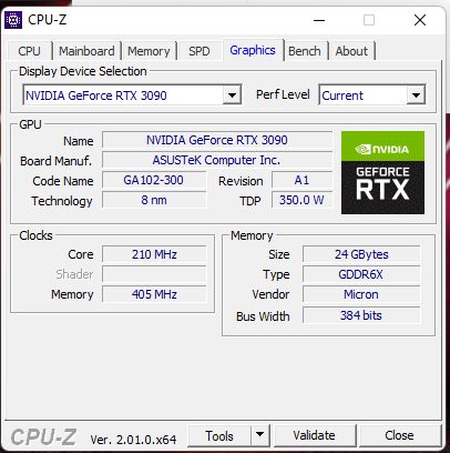

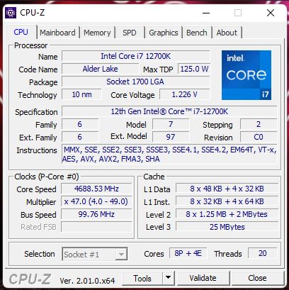

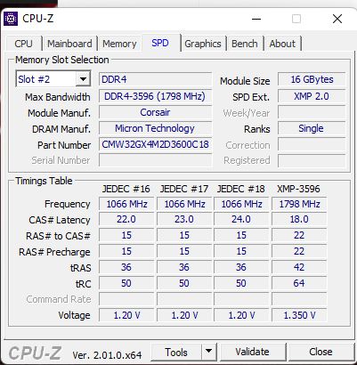

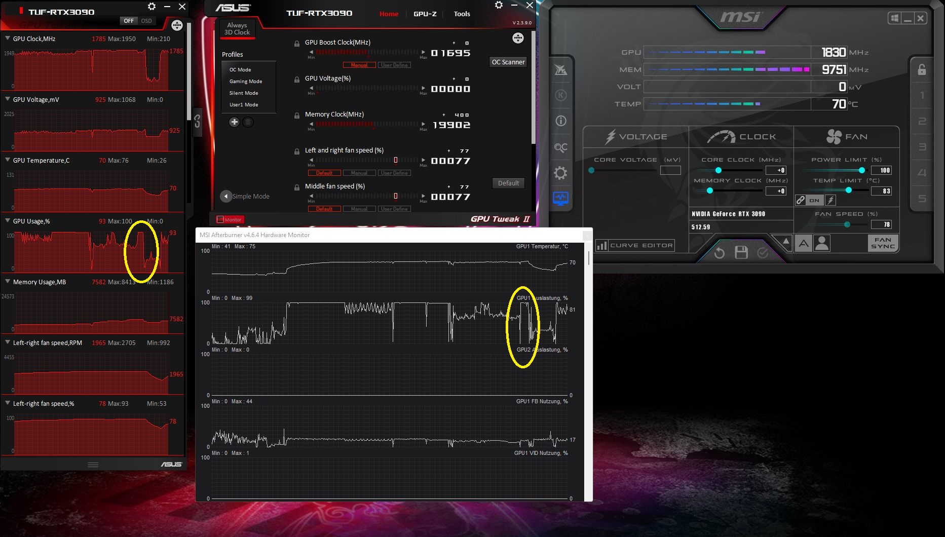

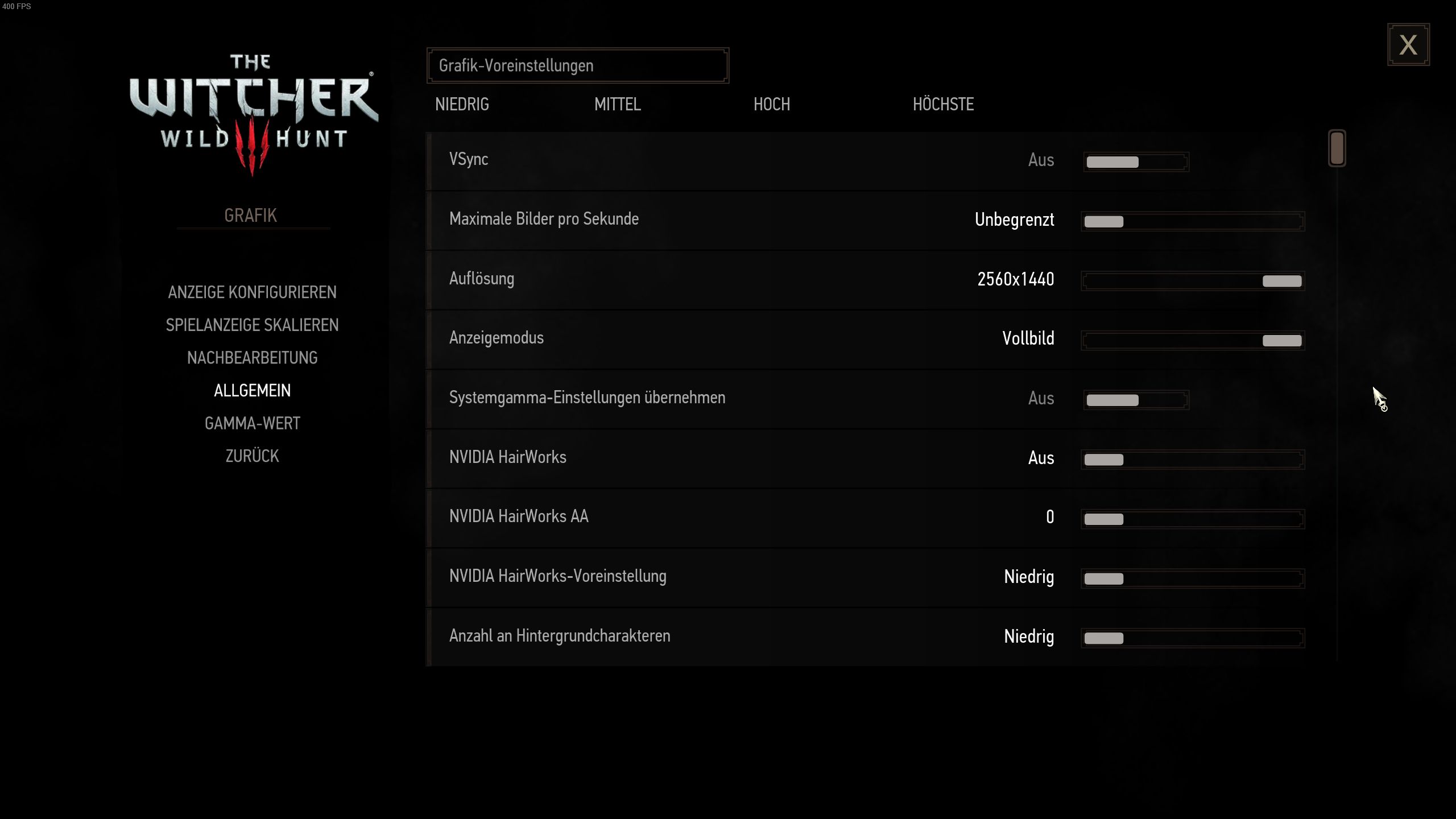

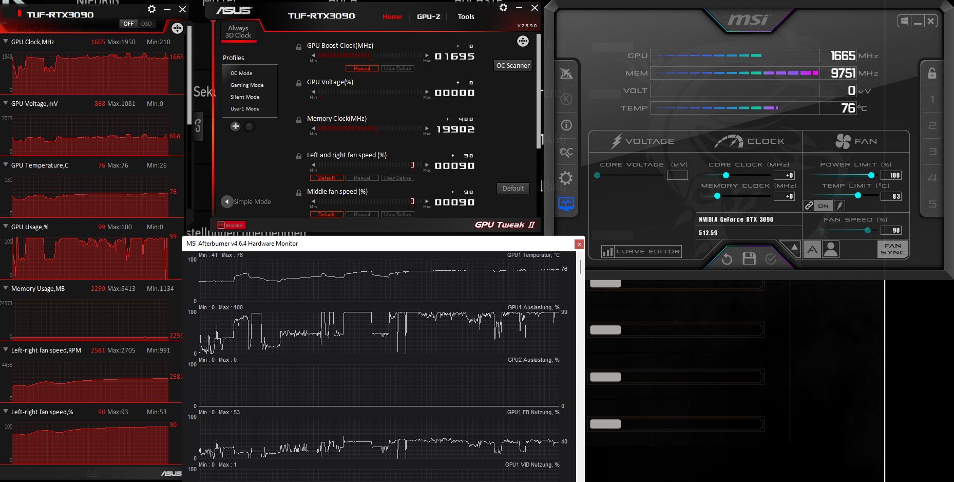

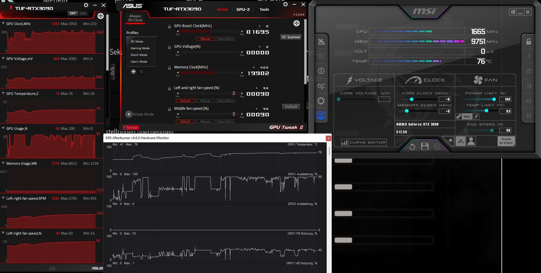

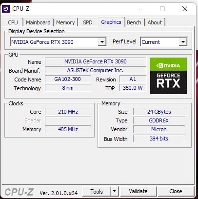

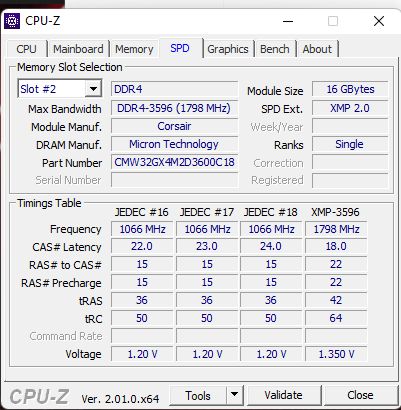

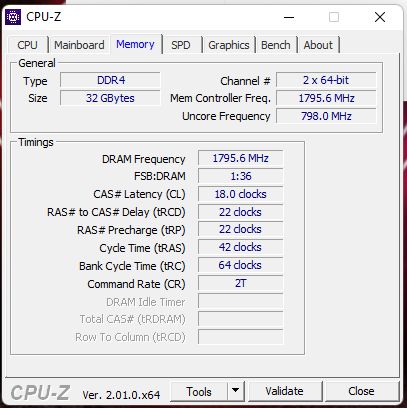

Ich habe den PC mit Ausnahme der Grafikkarte im Februar zusammengebaut und hatte bisher eine GTX 1080 Palit GameRock mit 8 GB verbaut. Seit Donnerstag ist die RTX 3090 im Einsatz aber mir erscheint es sehr komisch, dass die Auslastung ständig auf 100% steigt und dabei auch die Temperatur deutlich ansteigt und die Grafikkarte dadurch auch durchaus laut wird. Ich habe eigentlich erwartet, Spiele wie Warzone oder Witcher 3 wären mit dieser Hardware kein Problem. Der Speicher der Grafikkarte wird ja kaum bis gar nicht belastet und beim Windows-Taskmanager ist der Punkt 3D immer am Anschlag.
Ist dies bei einer RTX 3090 vorstellbar oder scheint die Karte defekt zu sein?

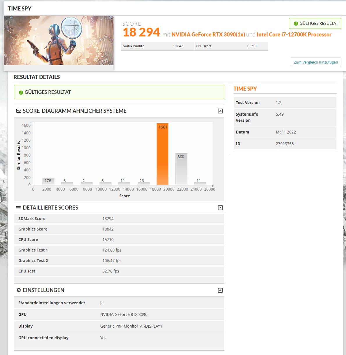

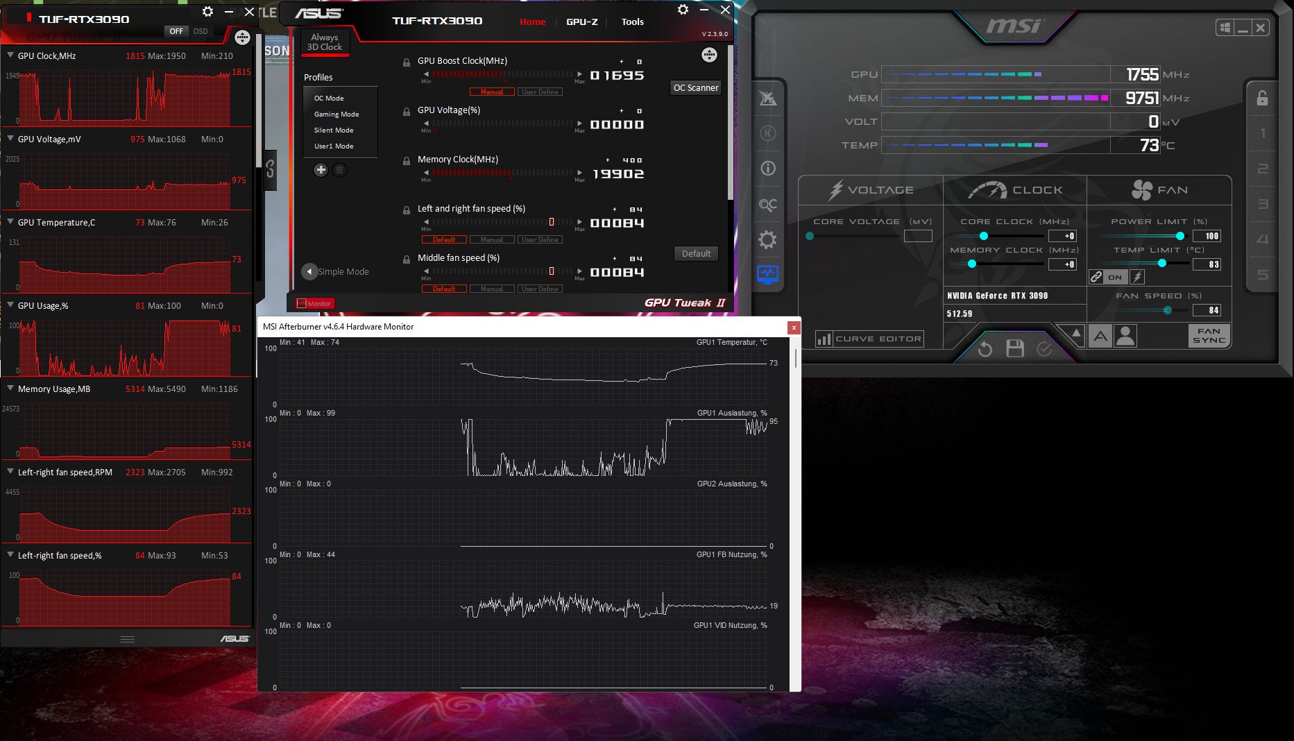

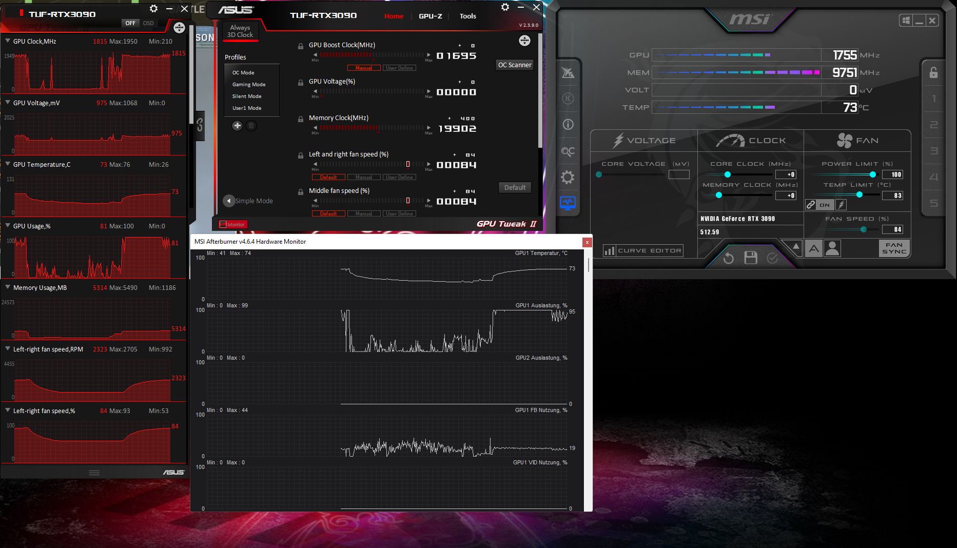

Anbei einige Bilder wie TimeSpy-Benchmark und einige Werte von Asus GPU Tweak II und MSI Afterburner sowie CPU-Z.

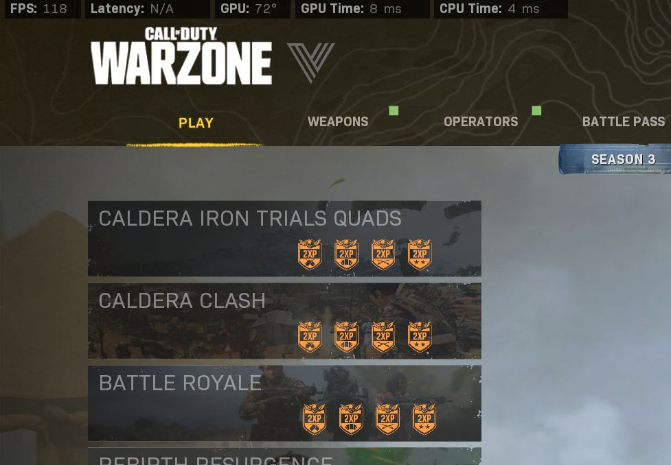

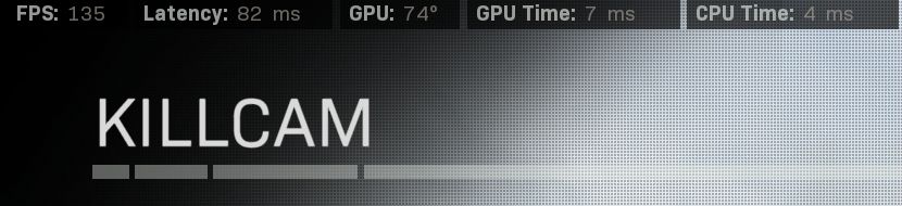

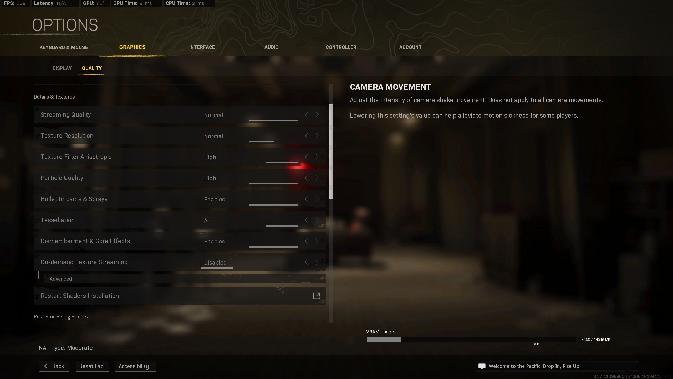

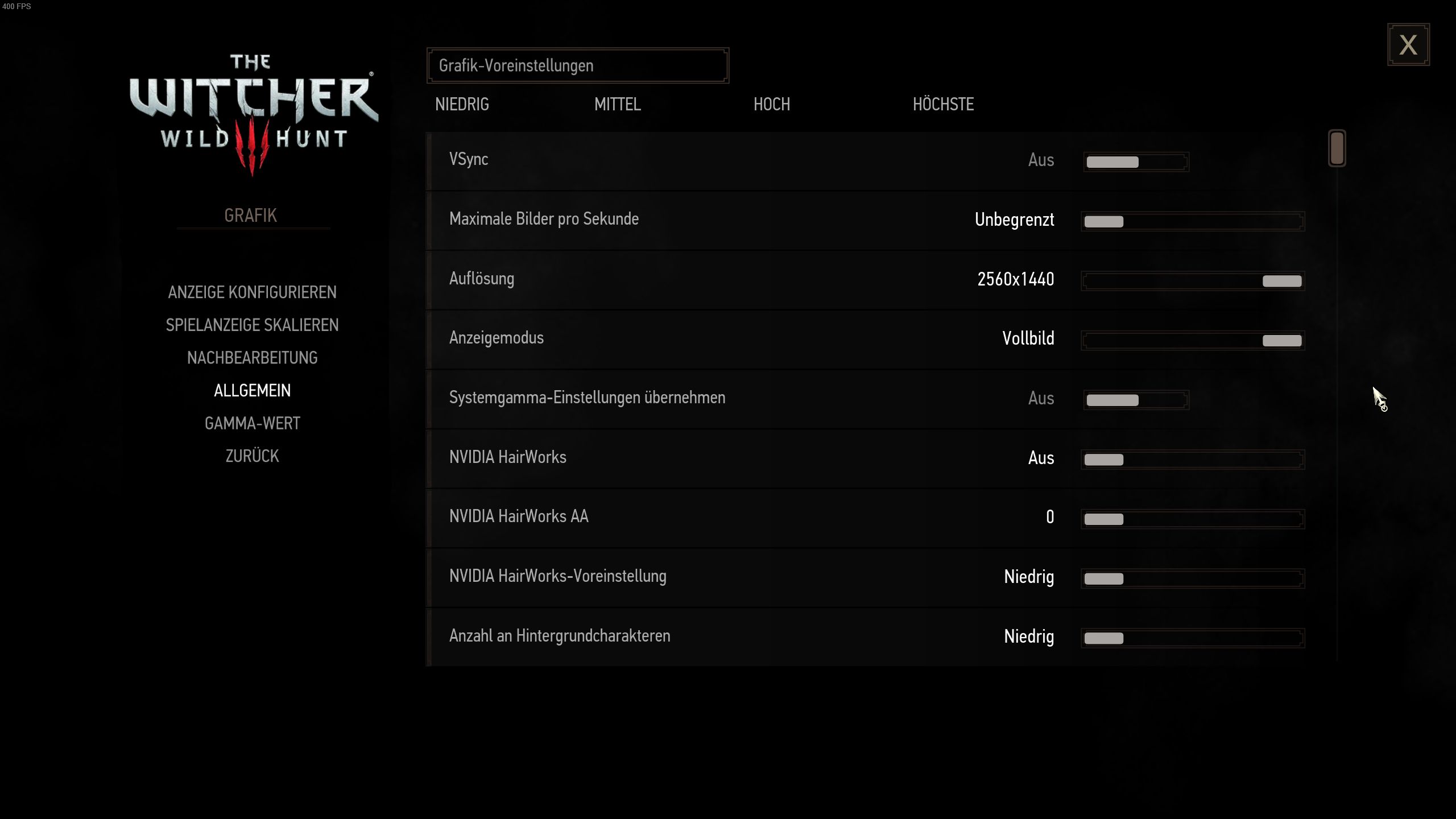

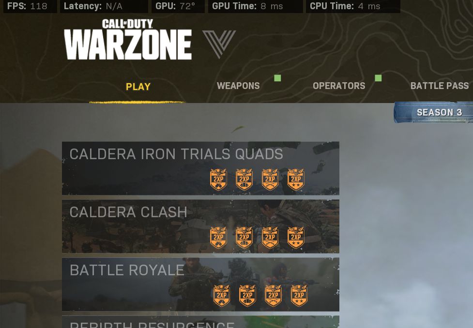

Auch von Warzone und Wither 3 sind Bilder der Eintstellungen und der FPS dabei, bei Warzone habe ich ca. zwischen 110-150 FPS --> die Auslastung der Grafikkarte beträgtaber bereits im Menü 100% wenn ich nur im Menü bleibe.

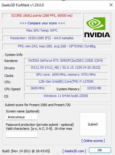

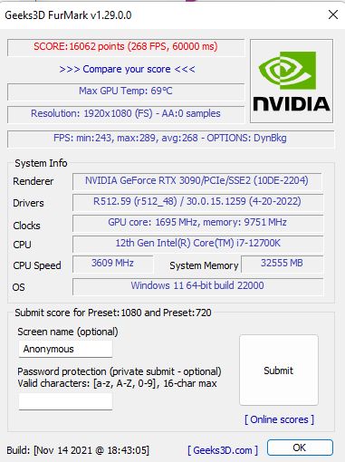

Furmark GPU-Test wurde auch gemacht --> siehe Bild
Danke für eure Hilfe!
GeForce Game Ready-Treiber ist am aktuellen Stand. Im Internet hätte ich auch schon nach Lösungen gesucht, habe aber nichts gefunden.

Öh, es ist völlig normal das bei 3D-Anwendungen die Grafikkarte maximal ausgelastet wird und dabei viel Strom verbraucht, demnach auch die Temperatur steigt.
Was hast du denn erwartet? Das sie nicht ausgelastet wird? Das kannst du durch einen FPS-Limiter durchsetzen, sonst rendert sie halt so viele Bilder wie sie schafft -> 100% Auslastung.
Reaktionen: Nureinnickname!, pvcf und H3llF15H
Also über die 100% Auslastung würde ich mir keine Gedanken machen. Hardware ist dafür da genutzt zu werden.
Setz ein FPS-Limit wenn dir das zu warm ist bzw. pass die Lüfterkurve an, wenns zu laut ist.

100% Auslastung ist in Ordnung, das heißt, dass dein Prozessor (bei deinen bisherigen Anwendungen) kein Flaschenhals ist :)
Irgendwas limitiert immer (ist zuerst bei 100%), sonst hätte man unendlich viel FPS.

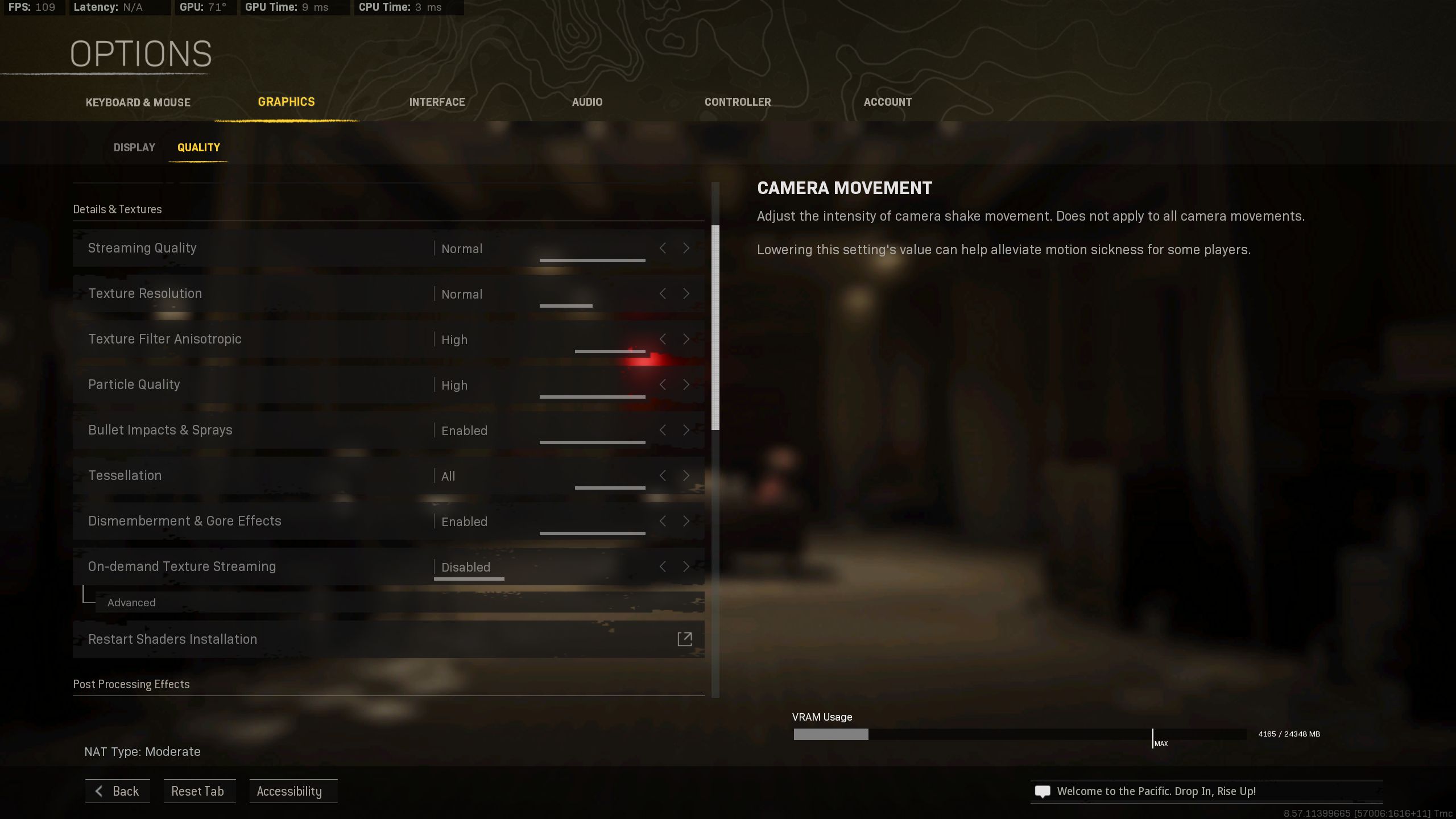

Jaja okay aber sollten dann bei Warzone nicht höhere FPS-Werte rausschauen und im Menü sollte die Grafikkarte doch nicht auf 100% Auslastung laufen oder?
Abhängig von den Grafiksettings die du einstellst.
Doch, gerade da. Das Menü zu berechnen ist ein Kinderspiel und wie mehrfach angesprochen, ohne FPS-Limit rechnet die so viel wie geht.
Gerade da, wenn du kein Cap setzt, weil die CPU kaum limitiert anders als im Spiel normal.

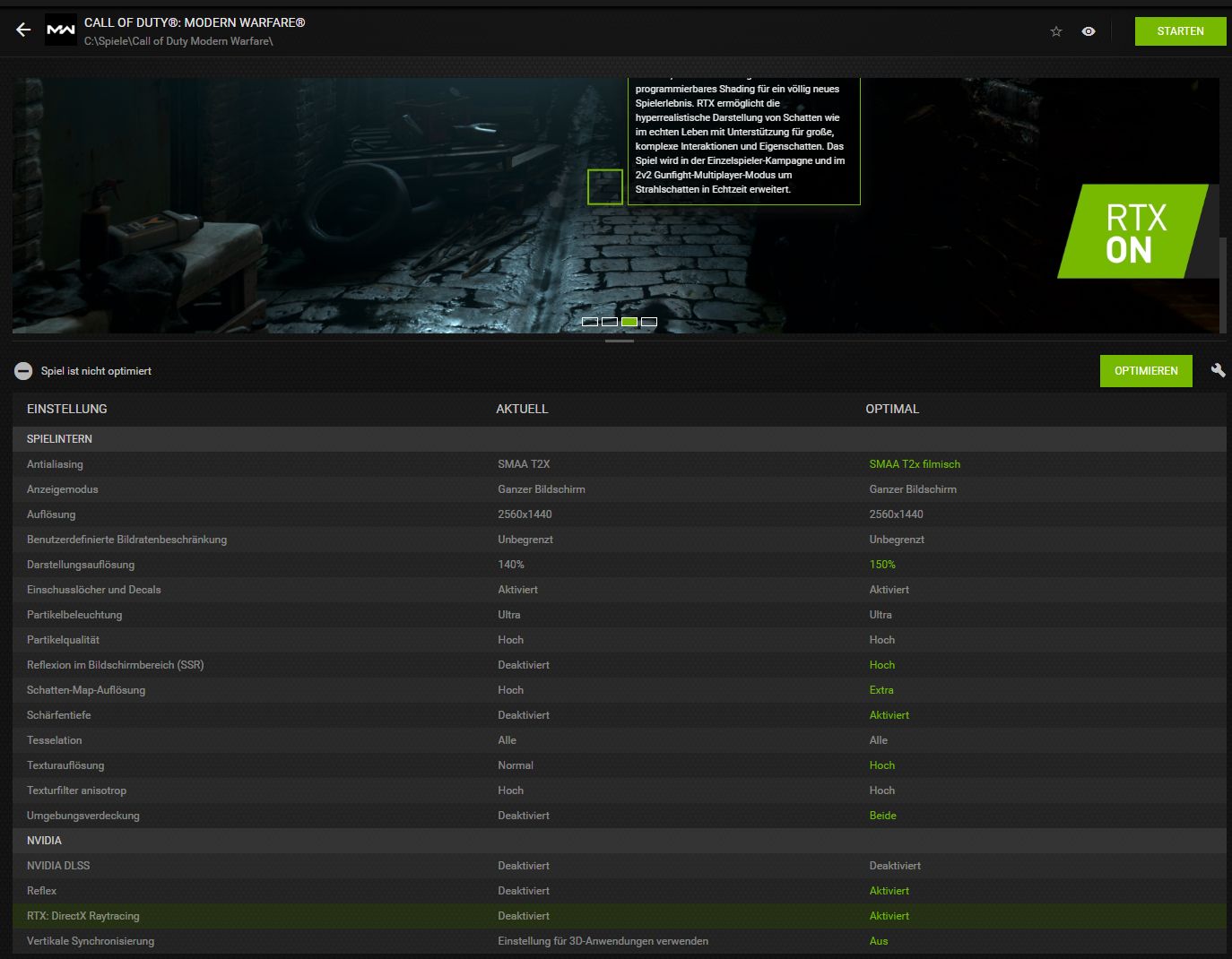

Hast du vll. bisschen mit den Settings übertrieben?
Okay danke, dass das im Menü dann auch so ist hab ich nicht gewusst!
Grafikeinstellungen in Warzone wären am Bild ersichtlich
Weil die Lüfter dann einfach deutlich zu laut sind und auch die Wärmeentwicklung für mich zu hoch ist.
Ich hab mir im Vergleich zur GTX 1080 wohl zu viel erwartet ...

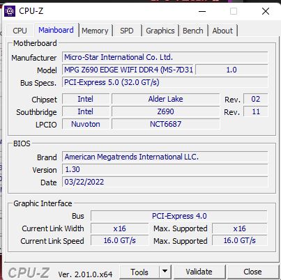

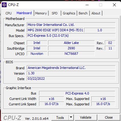

Schau mal explizit bei GPU-Z auf die PCIe Anbindung. Fragezeichen klicken und Rendertest starten dafür. Aber klingt eig. nicht wirklich danach weil die Auslastung schon schwankt.

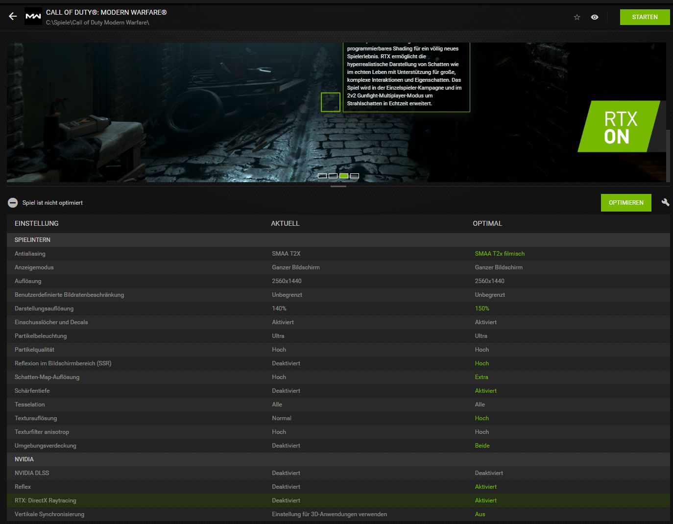

hier nochmal die komplette Aufstellung
