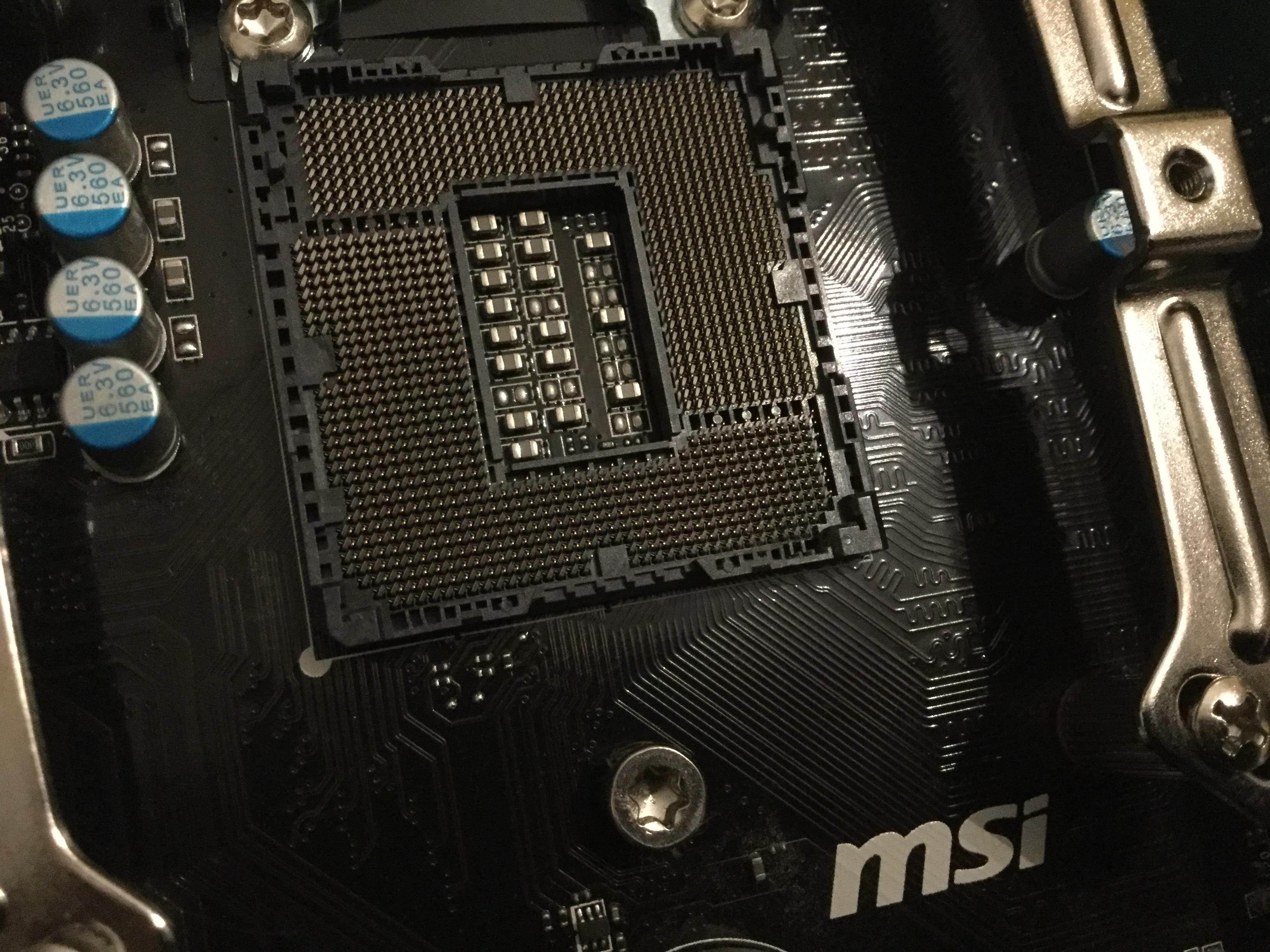

Meine Vermutung wäre, das du beim Aus- oder Einbauen der CPU einen Pin im Sockel verbogen hast.

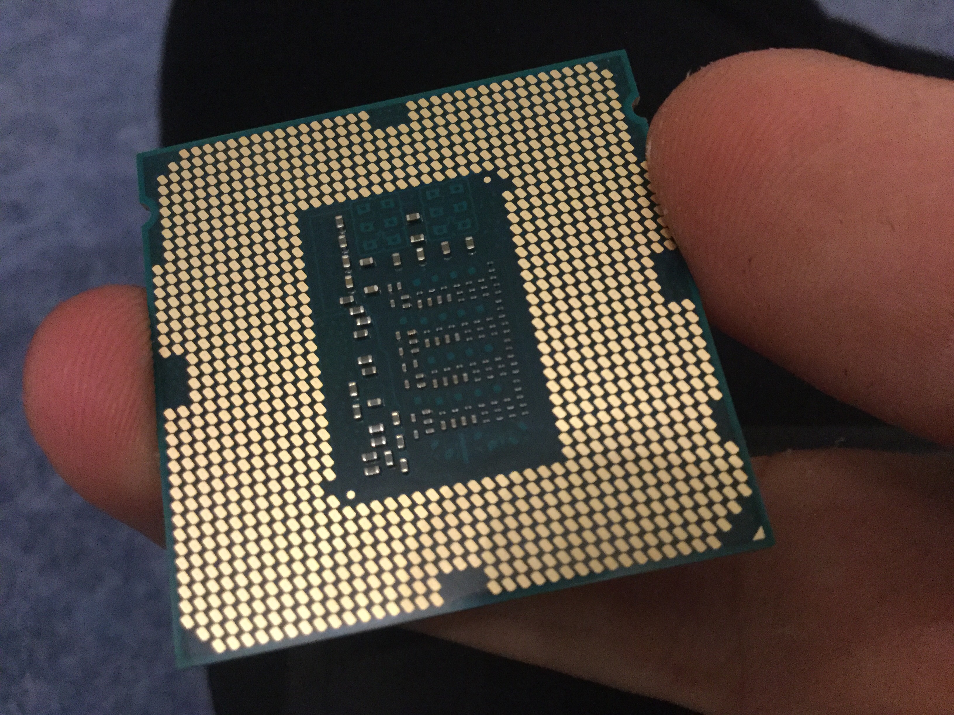

Was für einen Pin meinst du? An der CPU oder im mb? Und wie sehe ich das?
;) lasse dir ZEIT & sei Vorsichtig. Drücke die Daumen.
Ich kann hier nichts erkennen :/
Sieht gut aus. Ist die CPU auch sauber? schau dir auch dort die Kontakte an.

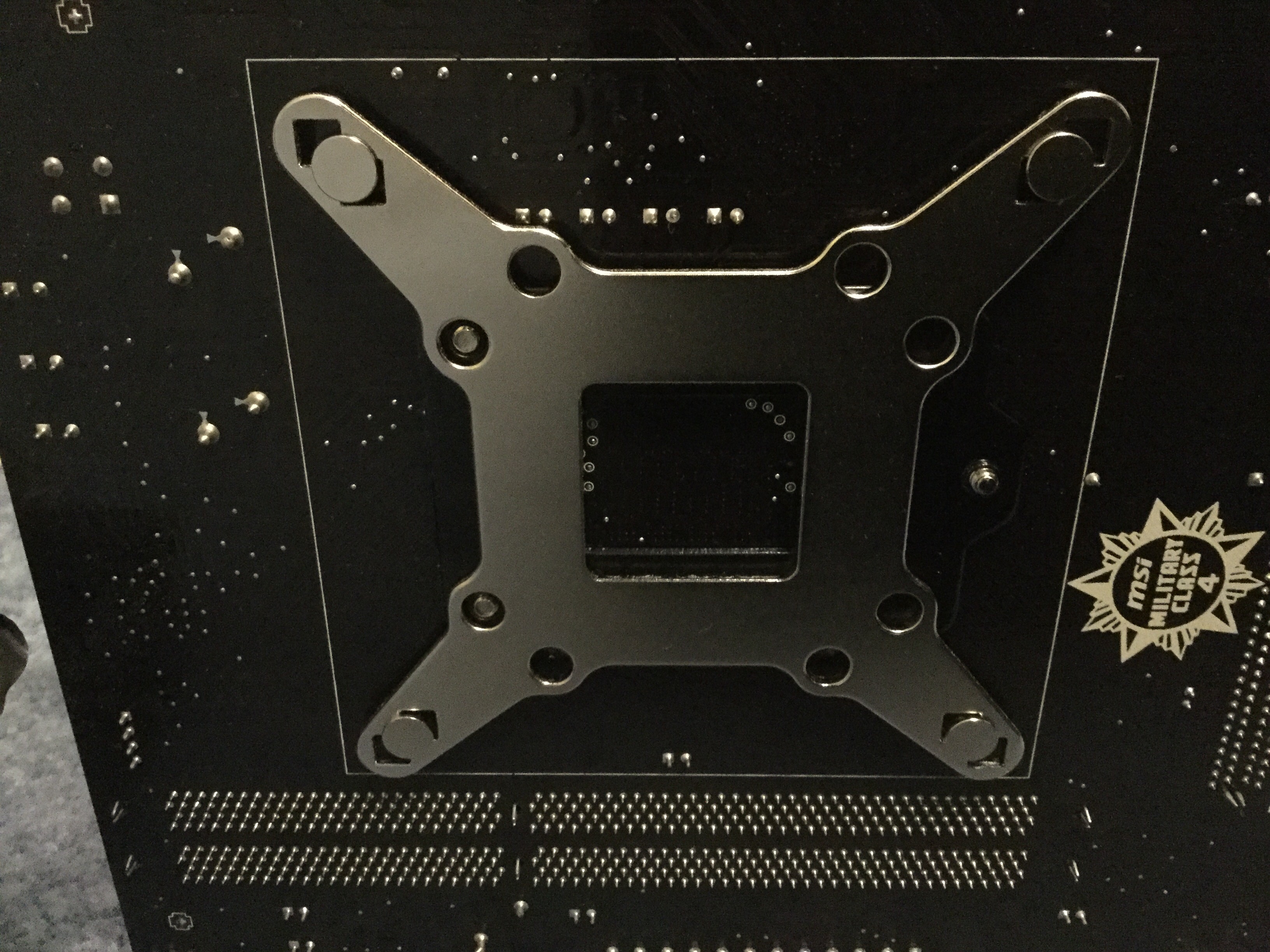

Ich würde es noch mal mit dem neuen Probieren. Ist die Halterung auf der Rückseite (Richtig) eingebaut. Also keinerlei Beschädigung...
Meinst du die backplate vom kühler?

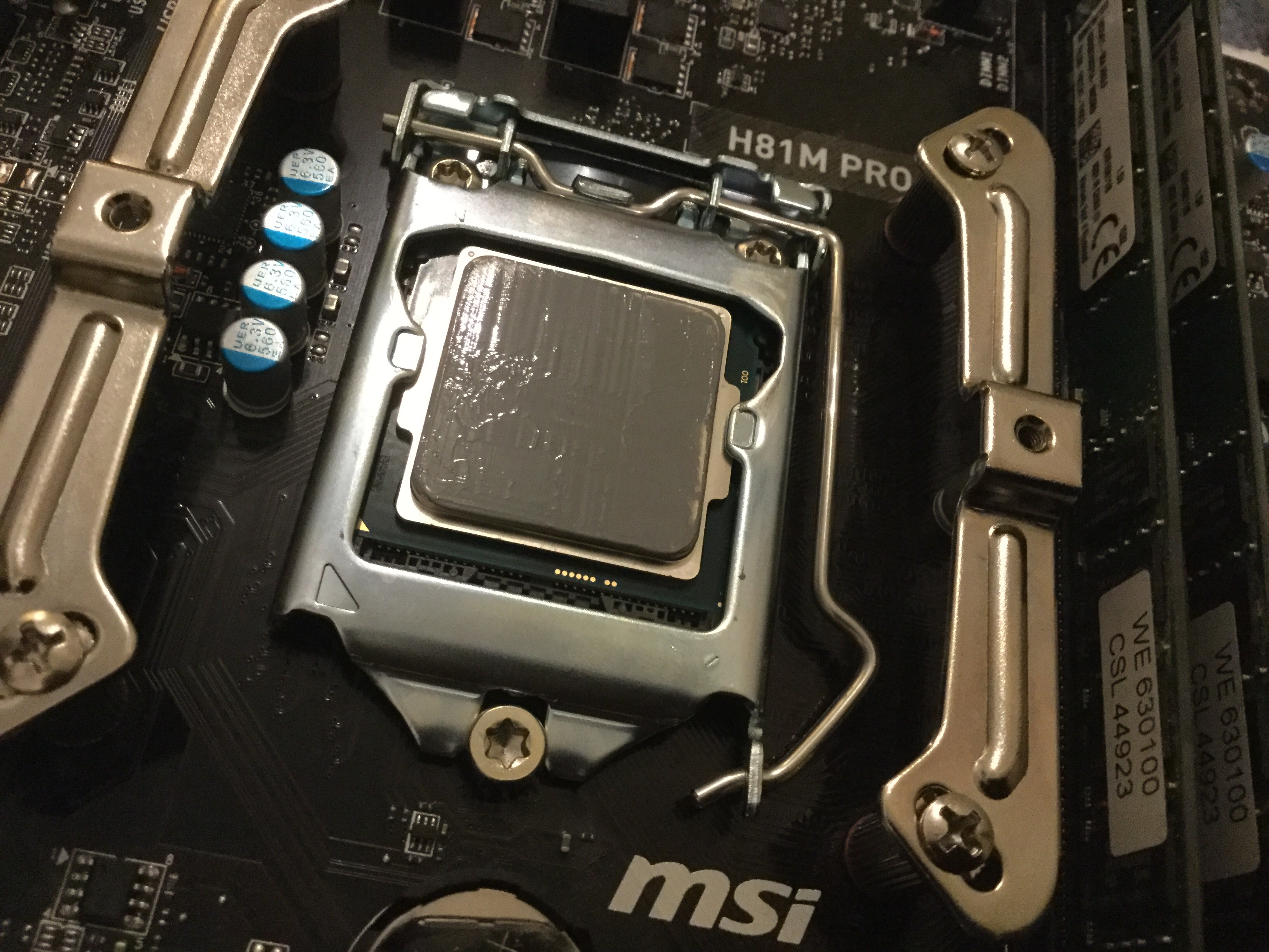

Meint ihr, dass das mit der wlp so gut aussieht?
Sieht sehr gut aus;) Bau zusammen. Ist es die Artic Silver 5 WLP?
