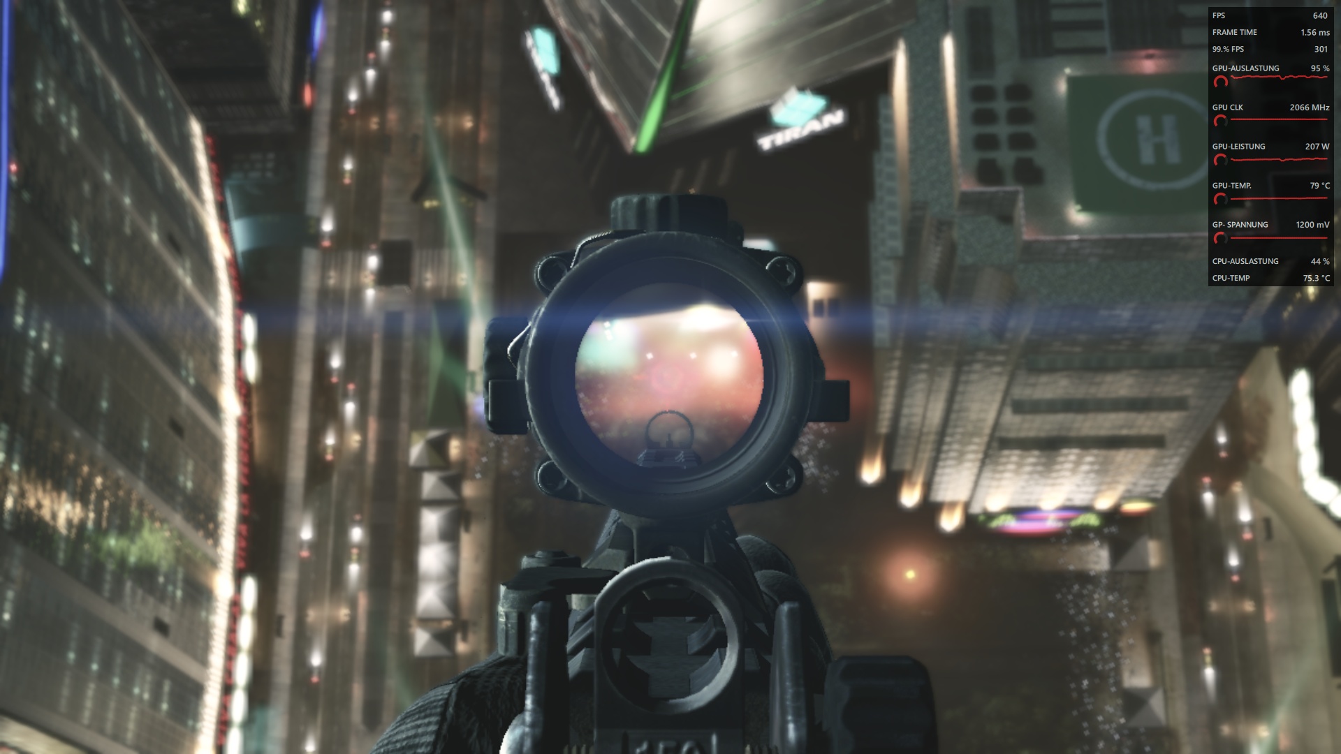

Akteull spiele ich CoD Ghostes und irgendwie kommt mir mein System vor als ist es nicht richtig eingestellt.
Trotz aktuellen Triberversionen kann ich einige Spile (z.B. CoD Ghosts) nicht flüssig spielen. Trotz hoher FPS habe ich eine max. Auslastung der GPU. Auch minimieren der Einstellungen (im Spiel) geben keine Verbesserung der Auslastung. Diese steht so bei 95%-98%
Anbei ein paar Bilder um ggf. Hilfestellung zu geben wie ich das System vielleicht verbessern kann!?
Wäre um Hilfe sehr dankbar.
Ist doch in Ordnung wenn die GPU voll ausgelastet ist. Ich verstehe den Satz/die Frage nicht.
Willst du Strom sparen oder warum ist dir 98% GPU Last zu hoch?
Was heißt nicht flüssig spielen?
Reaktionen: jlnprssnr, Grandula, rollmoped und 4 andere
Auf dem ersten Screenshot hast du 640fps, da soll was ruckeln?
Wenn die GPU nicht durch einen FPS Limiter, CPU oder was auch immer ausgebremst wird, dann rechnet diese immer so schnell sie kann, in deinem Fall dann eben mit bis zu 100%.
Reaktionen: jlnprssnr, K3ks, JoeDante und 2 andere
Du hast noch nicht angegeben, auf welcher Auflösung Du spielst.
Du hast knapp 350fps laut dem AMD Adrenalin.
Brauchst du die? Das ist nicht sinnvoll. Die Karte ist am Anschlag.
Wie viel Hz hat dein Monitor?
Ich kann dein Problem nicht nachvollziehen. Du hast 600fps laut dem ersten Screenshot und wunderst dich über eine hohe Auslastung der GPU, verstehe ich das richtig?
Du kannst mittels eines Framelimiters die FPS begrenzen, oder wenn Latenzen nicht so wichtig sind, auch einfach v-sync im Spiel aktivieren. Dann sinkt die Auslastung deiner GPU.
Ab und an gibt es einen Drop und die FPS sinken kurz ab. Das habe ich auf die maximale Auslastung der GPU vermutet!? Ja die hohe FPS brauch ich ja nicht zwingend. Was wäre den ausreichend?
Wenn du kein FPS Limit nutzt, ist IMMER irgendwas auf 100%. Im Idealfall ist es die GPU im schlechten Fall die CPU. (Wobei da nicht 100% unbedingt angezeigt wird)
Ansonsten hättest du unendlich FPS, wenn nicht irgendwas irgendwann dicht machen würden :)
Also völlig normal und so wie es sein sollte.
Wie viel FPS du 'brauchst' würde ich an deinem Monitor ausmachen + was du persönlich einfach willst. So wie du es jetzt hast ist es aber schon unnötig. Außer du zockst competitiv und glaubst daran, dass du mit 500Fps besser bist als mit 200.
Die GPU wird genutzt und gut ist, dafür ist sie ja da. Manche beschweren sich ja auch wenn 64 GB Arbeitsspeicher verbaut sind und genutzt werden. Reserven freihalten, für was?
