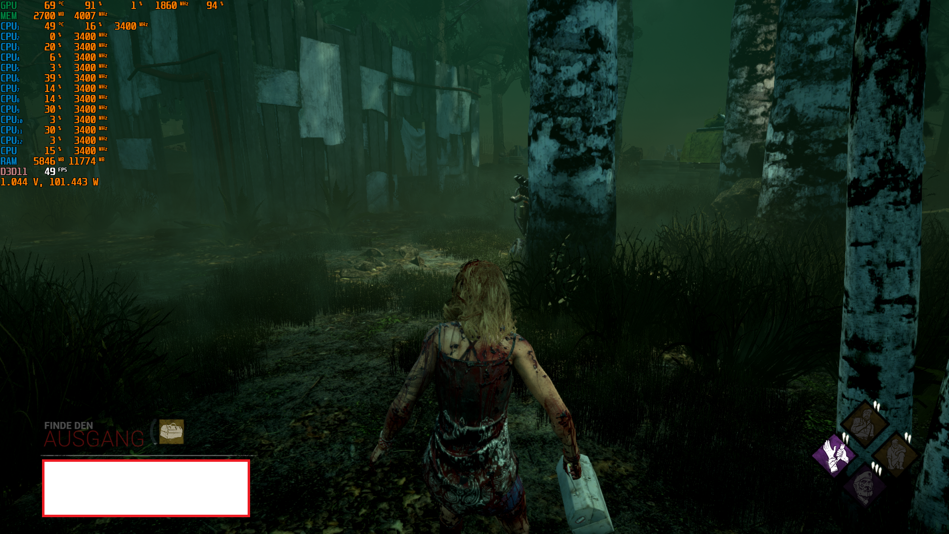

Ich habe ständige Fps drops in Spielen und irgendwie schwankt meine Auslastung und auch der Takt der GPU reduziert sich mal und mal doch höher. Manchmal ist die Auslastung auf 99%, Takt Konstant auf sage mal 1848 mhz, VRAM bei 2400 aber Fps nur bei 40-45.
Dann wiederum ist manchmal die Auslastung auf 99, Takt weniger z.b auf 1809, Vram bei 2900 und die Fps auf 60.
Heiß wird die Grafikkarte so um die 70° Heiß. Jenachdem wie ich die Lüftersteuerung geregelt habe.
Temp Limit liegt bei 83(Standart MSI Afterburner) und Powerlimit standart auf 100.
Zur Zeit habe ich das beim Spiel "Dead by Daylight" getestet auf Ultra/hoch.

Im Anhang seht ihr das Bild. Auf einer anderen Position der Karte habe ich 60 Fps, dort aber sind die Werte schlechter.

Auslastung deiner CPU ist wie?

Cpu Auslastung liegt bei 20% oder weniger, jenach Situation.

Die Takt meiner CPU ist beim zocken, wie siehe Bild auf 3400mhz.
