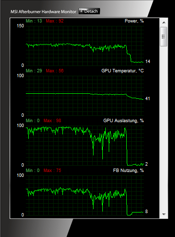

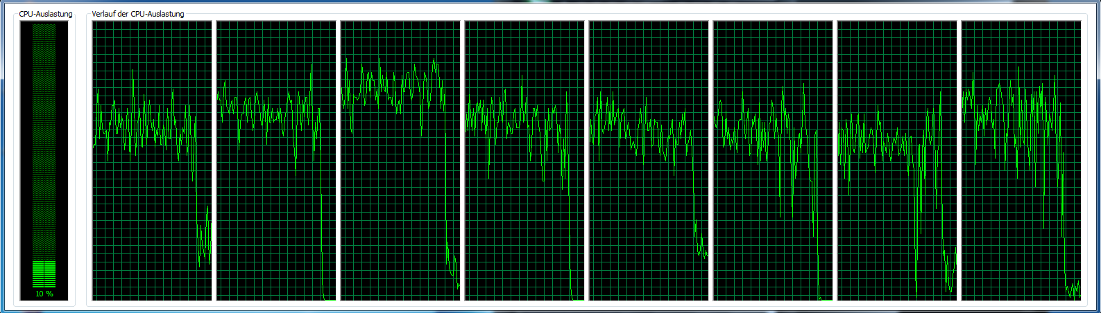

Ich hab seit dem Treiber für Batman ,353.30, ein Problem. Es ist ein Fehler bei der Installation aufgetreten worauf hin ich ihn erneut installieren musste. Seitdem habe ich sehr starke Frame Einbrüche in Spielen wie GTA V und Battlefield 4. Habe bisher viele Treiber durchprobiert und sogar Windows neu installiert, jedoch ohne Erfolg. Die Auslastung der GPU schwankt sehr stark ( siehe Bild ). Manchmal sogar nahe 0%. Wenn die GPU mit ~98% ausgelastet ist läuft das Spiel perfekt mit sehr guten Frames. Jedoch kommt es immer wieder zu starken Einbrüchen. Die CPU Auslastung ist auch als Bild dabei.

Warum nutzt du MSI Afterburner?
Für den "normalen" Bertieb benötigst du den doch erstmal garnicht. Probier es doch einfach mal ohne und den Nvidia Treiber alles auf Standard.
Sieht da alles normal aus?
Man kann natürlich etliches probieren, übertakten und sowas. Das macht aber oft auch Probleme. läuft alles auf Standard, hast du natürlich etwas weniger Power, aber auch oft viel weniger Ärger. Läuft im Standard alles stabil, kannst du natürlich MSI Afterburner nutzen, um etwas zu probieren.
Versuch mal in der nvidia-Systemsteuerung von "Adaptiv" auf "Maximale Leistung bevorzugt" um zu stellen.
Damit sollte die Karte nicht mehr so weit runter takten und damit auch die Auslastung weiter oben bleiben.
Genaueres kann ich Dir leider nicht sagen. (genauer Pfad, etc.)
Bin unterwegs und kann am PC nicht nachsehen.

Ist schon seltsam, wenn die Performanceeinbrüche sogar ein Neuaufsetzen des Systems überdauern, ob da was an der Karte defekt ist? Ziemlich unwahrscheinlich. Vielleicht läuft was im Hintergrund, was die CPU stark auslastet? Du sagst ja, wenn die GPU hoch ausgelastet ist, läuft alles gut, wenn sie es eben nicht ist, limitiert meistens die CPU.
Im Anhang sind 2 Bilder. Das eine für die GPU und das andere ist die CPU Auslastung. Die CPU Auslastung schwankt auch wie die GPU Auslastung. Habe schon paar mal Furmark für paar Minuten laufen lassen. Da kommt es zu keinen Einbrüchen. Zudem ist der Takt der GPU immer ganz Oben nur die Auslastung ist machnmal sehr niedrig.
LG
Okay aber was ich nicht verstehe, warum sollte die CPU plötzlich limitieren? Vorher lief ja alles ohne Probleme
Keine Ahnung, das kann so viele Gründe haben. Es kann einfach subjektiv sein, kann sein dass die CPU nicht mehr richtig taktet, kann sein, dass irgend was im Hintergrund läuft und die CPU belastet oder sonst was.
Das musst du genau analysieren bei dir. Erstmal CPU Benchmarks laufen lassen und die Taktraten und Temps anschauen.
Wenn du an eine Stelle im Spiel kommst an der es stark ruckelt und die GPU Auslastung sich verringert, in dem Moment die Taktraten der CPU verändern und schauen ob sich die fps parallel ändern. Das geht am besten, wenn das Spiel im Fenstermodus läuft. Grafikdetails können auch geschraubt werden, um zu sehen, wie sich die fps ändern. Sie müssten im Falle eines CPU Limits gleich bleiben, auch wenn sie runter gedreht werden.

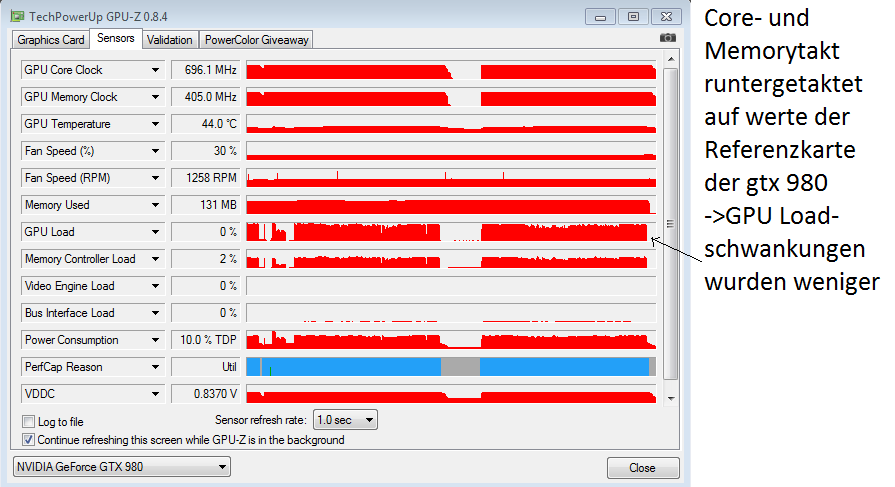

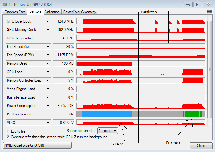

Also... ( Im Anhang sind nochmal 3 Bilder )

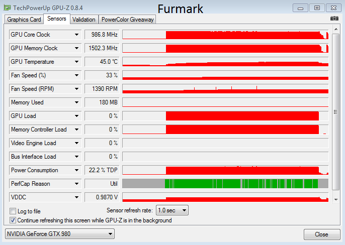

Ich habe heute mal den Core-Takt und den Memory-takt der GPU runtergeschraubt. Danach lief das Spiel besser und mit weniger Schwankungen der GPU Auslastung ( Siehe Bild : Vergleich ). Zudem ist mir aufgefallen, dass GPU-Z als Perfcap Reason in GTA 5 Vrel angibt und in Furmark Pwr. Also limitiert in GTA 5 die voltage der GPU und in Furmark das eingestellte Powerlimit? oder hab ich da was falsch verstanden?
Klar, irgendetwas muss ja limitieren aber warum bekomme ich beim volt-Limit so starke fps drops und beim Powerlimit nicht?

Wenn du sagst, es ist seit der Treiberinstallation aufgetreten und dauert selbst ein neu Aufsetzen über an, kann man das ja fast annehmen. Es wäre nicht das erste Mal, dass bei nVidia Treiber die Karte zerschossen haben.
Meiner Meinung nach müsstest du das aber noch etwas genauer analysieren. Wie genau wird die Karte gedrosselt (auf welchen Takt).
Weil beim Powerlimit der Takt wahrscheinlich nicht so weit abgesenkt wird wie beim Volt Limit. Wobei ich damit ehlich gesagt garnix anfangen kann. Kenne mich mit nVidia nicht aus, wie hoch muss denn die VCore sein, damit da was limitiert? Hat wahrscheinlich was mit der dynamischen Anpassung zu tun.
Würde das mal genau beobachten, am besten mit MSI Afterburner. Da dann die VCore, Power, GPU Takt etc. anzeigen lassen und nochmal genau anschauen was wann passiert.
