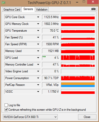

Beim Spielen unterbricht mein GPU immer kurz die arbeit (siehe Bild GPU Load), verbunden mit einem Frameeinbruch... unabhängig von den Grafikeinstellungen, also auch auf sehr niedrig.
Sieht mir nach einer Cutszene aus wo die GPU halt mal etwas runter fährt.
TheGhost31.08
Captain
- Okt. 2007
- 3.550
Könnten Nachladeruckler sein wenn die Festplatte gerade nicht hinterher kommt. Aber dazu bräuchte man eben mehr Infos, z.b. ob eine SSD benutzt wird und welches Spiel.

Treiber erst Deeinstalliert dann neu Raufgemacht. Installiert auf SSD, Spiele laufen über eine HDD
Folgende Spiele laufen Problemlastig
- Bioshock Infinite
- Company of Heroes
- Metro 2033
Das "komische" ist, dass GPU Aussetzer auch vorkommen, wenn ich alle Grafikeinstellungen auf niedrig stelle.... FPS brechen halt ein....

Welcher Treiber wird überhaupt verwendet? ... Ggf. mal wechseln.
Falls Diagnose.-Auslesesoft genutzt wird, dann läßt diese mal testhalber deaktiviert als auch dein Antivir.
Testweise auch mal via NV-Panel oder Inspector auf Max.-Leistung stellen & falls VirtuMVP am start sein sollte, dann weg damit.^^
Falls du keine Besserung erzielen solltest, dann überprüfst mal @Last deine Prozesse & schaust dir diese mal genau an,
was Ressourcen verbrät & in welchem Ausmaß.

Vini123 schrieb:Hey was ist virtu MVP ?? Was bringt das ? Woran erkenne ich ob ich das habe ... Warum sollte ich das abschalten ? (Vorteil?) und wie schalte ich das ab ? Viele fragenMfG vini
damit kann man aller höchstens Benchmark werte pushen.
aber beim gaming komplett ungeeignet, entweder man bekommt üble nachruckler, ekelhaftes tearing oder die Performance wird sogar schlechter, in der Regel bekommt man alles zusammen.
die Virtu MVP Software musst du erst installieren, bei 3d Anwendungen siehst du dann ein kleinen Banner.
im MVP Panel kann man es Konfigurieren, ob an oder aus, 3D Programme hinzufügen, usw.
