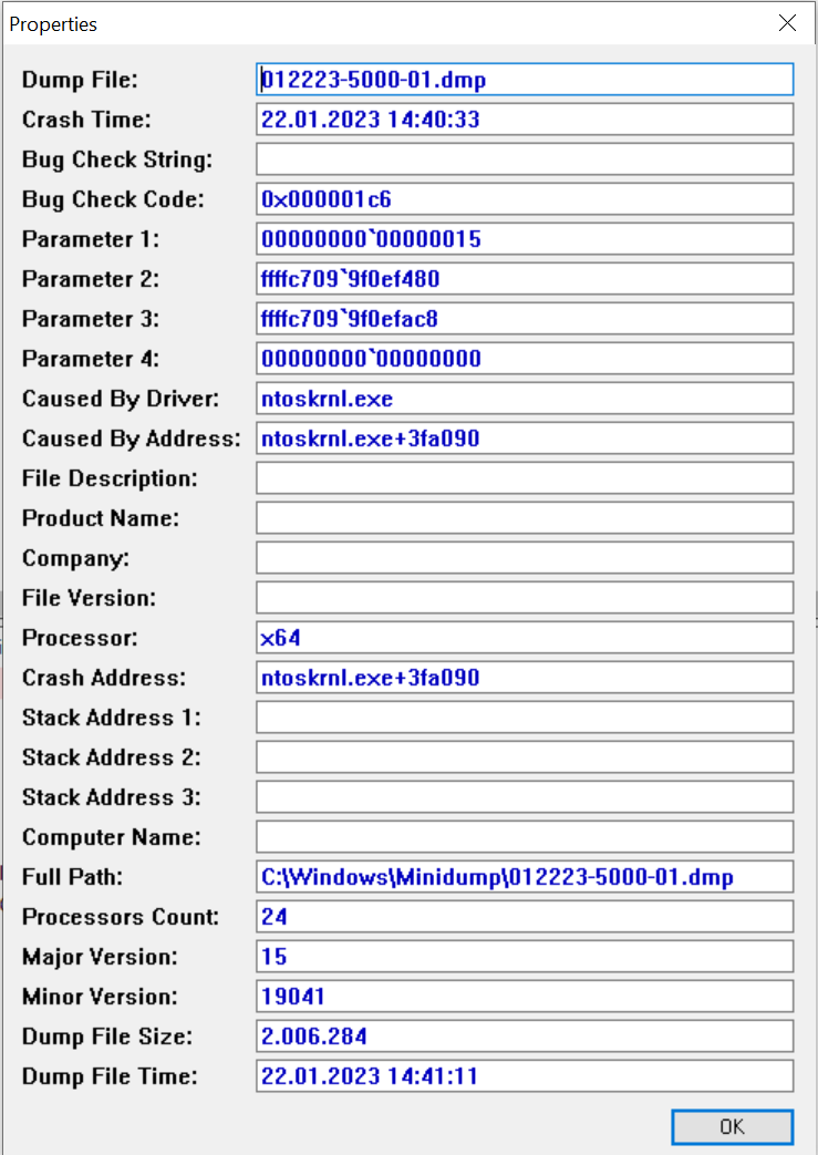

Die letzten fünf Files aus dem Ordner C:/Windows/Minidump
auf den Desktop kopieren.
Mit rar oder zip verpacken.
Hier im Forum hoch laden.
