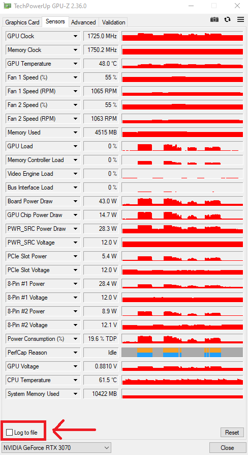

Da unten bitte eine Logdatei erstellen, Speicherort einfach auf den Desktop legen dann findest du die wieder.
Den Inhalt der Datei danach hier posten.
Logging aktivieren 30min spielen, zwischendurch nirgendwo anders hin tabben!, dann logging beenden.
0% Auslastung obwohl im Spiel?!
Auslastung/Power Draw An - Aus - An - Aus, das sieht komisch aus.
Boardpower Draw 43W, das sieht nach Spiel - Desktop - Spiel - Desktop Sprüngen aus.
Oder es bremst etwas so dermaßen dass das Spiel zwischendurch fast zum stehen kommt.

@Nureinnickname!: GPU-Z ist nicht der TM.
@achtdrei: in welcher auflösung zockst du?
@fanaticmd:
laut GPU-Z war die GPU nie voll ausgelastet, aber trotzdem sieht das nach ner hohen auflösung aus wenn da bei "fast den niedrigsten einstellungen" bei 40-50fps so viel last auf der 3070 ist. wobei, selbst für UHD passt das nicht.
Reaktionen: Nureinnickname!
Laut GPUz war die GPU zumindest zeitweise bei ~70% - da war die CPU auch nie im Leben bei 2%.
Ohne genaue Angaben zu den Einstellungen, der Auflösung usw. kann man nichts genaues dazu sagen.
Man müsste mal den Bildschirm abfilmen, vielleicht würde man dann mehr sehen.
Läuft das Spiel im exklusiven Vollbild? Manchmal bringen Fenster- oder Borderless-Modus komisches Verhalten mit sich.
