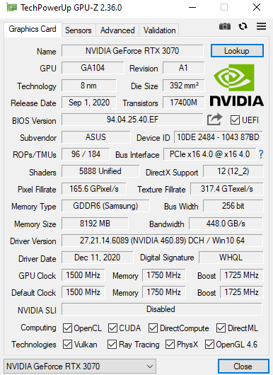

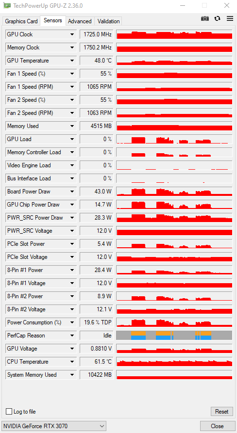

Habe das Programm einfach nebenbei laufen lassen. Wenn ich Fehler mache tut es mir leid, aber habe echt keine Ahnung von PCs.
@achtdrei:
der screenshot bringt uns nichts. der hier relevante reiter ist "Sensors".
aber lass es dir doch einfach mit dem Afterburner ingame anzeigen, siehe anleitung in#10. und bitte noch den screenshot von CPU-Z nachreichen ("Memory"!).

das sind die werte wenn ich in gta herumlaufe.
EDIT:
Ich habe auch bemerkt dass mein Ram auf 2166mhz läuft, ich habe es nun auf die ursprüngliche Zahl eingestellt welche 3200mhz war nun läuft alles einwandfrei. Ich bedanke mich trotzdem bei allen für die Hilfe!
