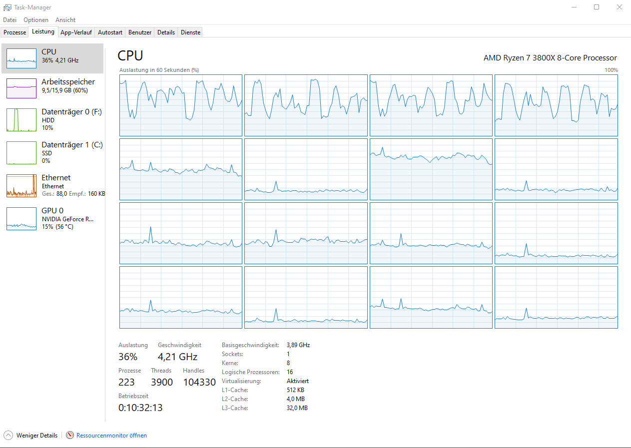

Was mir gerade so spontan einfällt:
  1. Was für ein Takt wird während des Spiels im Task Manager angezeigt?
  2. Wie ist die Auslastung pro Kern? (Im Task Manager auf CPU -> Graph ändern in -> Logische Prozessoren. Ist einer der Kerne -> 100%?)
  3. Was zeigen die einzelnen Graphen im Task Manager für die GPU an?
  4. Ist das Spiel auf einer SSD oder HDD?
  5. Ist dein Betriebssystem auf einer SSD oder HDD?
Wenn die GPU nicht bei 80-100% ist, deutet es auf ein CPU-Limit hin.
Wie kann man bei 20-30% Auslastung ein CPU-Limit haben? Ganz einfach. GTA mag vielleicht auf 8 Kernen /16 Threads laufen, jedoch kann es diese nicht auslasten. GTA 5 lastet 2 Kerne mit 4 Threads sehr gut aus, zwar erhöhen mehr Kerne / Threads die Performance, aber nicht linear. Grand Theft Auto V - PC Performance Analysis (dsogaming.com)
Du hast also ein Spiel, das vielleicht 25% deiner Kerne/Threads voll auslastet, und auf ein paar mehr Kernen eine niedrige Auslastung fährt, weil es eben schwierig ist ein Spiel so zu optimieren, dass es alles Kerne perfekt voll auslastet. Sieht man ja auch in CPU-Benchmarks, wo z.B ein 8 Kerner reproduzierbar besser läuft als ein 6 Kerner, aber eben nicht um 33% besser sondern z.B. nur 5% obwohl die GPU nicht limitiert. Sprich, das Spiel nutzt vielleicht mehr Threads, kann aber nicht jeden zusätzlichen Thread zu 100% auslasten.
Warum du weniger FPS hast? Ich würd sagen solange du nicht eine Testsequenz 1:1 abläufst und vergleichst, kannst du deine FPS nicht vergleichen. Wenn man als Benchmark einen GTA 5 Parcours durchläuft, heißt das nicht dass du überall in einem Open World Spiel genau auf diese Performance kommen solltest. Da kann es Bereiche geben wo du 100 FPS easy hast, und andere mit 50 FPS.
GTA 5 1080p max Details Anandtech 2080 ti
GTA 5 1080p max Details Tomshardware 2080 ti
Reaktionen: MindofRafi
GTA5 nutzt nur 4-5 Kerne.
Wie viele hast Du?
Und jetzt die Transferleistung warum die CPU-Auslastung niedrig ist.
Ich geb Dir nen Tip: Es gibt keinen Windows-Automatismus, der bewirkt das eine Software automatisch alle Kerne im System nutzt. (Und ich weiß nicht woher der Irrglaube kommt, dass das so gehen sollte, das müsste eigentlich so um 2005 gestorben sein, und sich dann doch die letzten 15 Jahre irgendwann mal rumsprechen) Das ist eine Funktionalität, die der Programmierer der Software leisten muss. Und das 10 Jahre alte GTA5 nutzt nun mal nur 4-5 Kerne.
Die Graka langweilt sich: CPU-Limit. Und 90 FPS ist nicht "wenig" mein Zen2-Threadripper kommt gerne mal auf nur 60 FPS.
90 FPS sind also inzwischen "LOW" FPS :-)

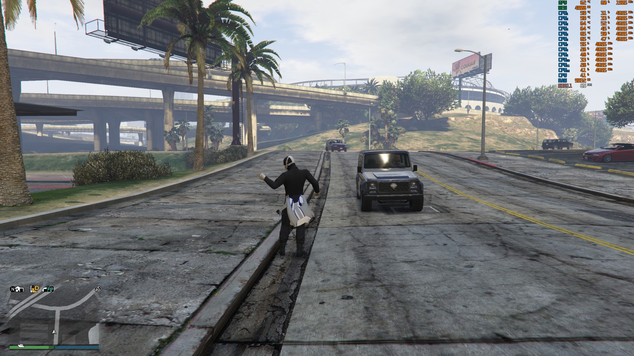

Kleines Update: Ich habe gestern Abend noch Videos gesehen (mit der 3080) und habe die Settings kopiert. (
) Mit den Settings komme ich dann auf 100FPS-75FPS. Die CPU und GPU Auslastung sowie die RAM Auslastung habe ich mal angehangen. Das Ergebnis verwundert mich tatsächlich, da ich gestern noch mit den Auflösungen rumprobiert habe um zu sehen wie die FPS sich verhalten. Bei 1440p habe ich die selben FPS gehabt (mit den alten Settings, die von Nvidia vorgeschlagen waren) wie mit 800x600. Die Auslastung blieb dabei gleich.
HisN schrieb:
Erstmal zu deiner Frage: Ich habe 8 Kerne und 16 Threads.
Ich weiß dass 90 FPS nicht wenig ist. Aber die RTX 3080 sollte mehr packen. Deshalb wundere ich mich warum ich vergleichsweise "so wenig" FPS habe, obwohl die 3080 mehr packt.
Es liegt nicht an der RTX. So einfach isses. Wenn es an der RTX liegen würde, dann wäre sie voll ausgelastet.
Reaktionen: pcblizzard

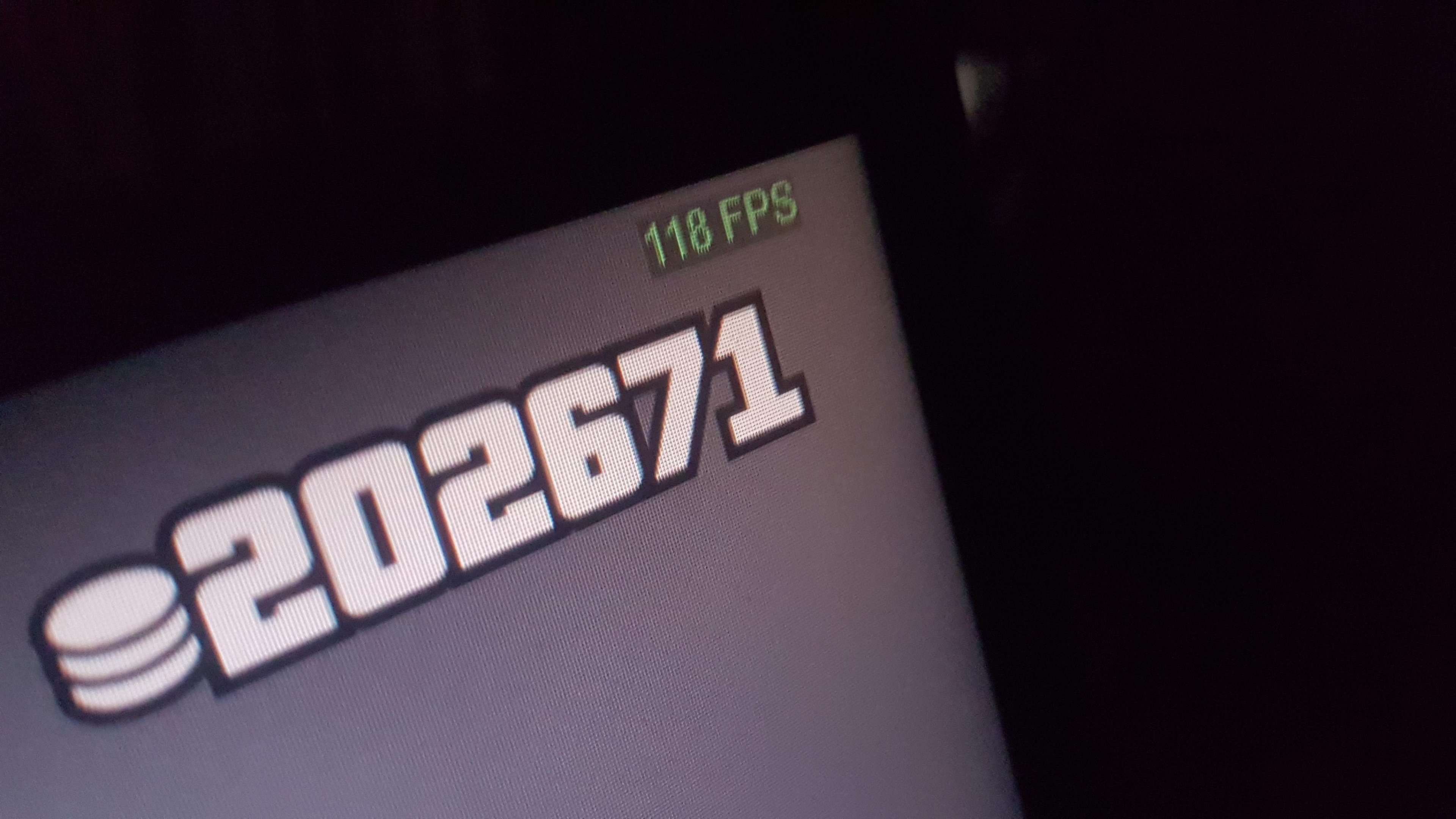

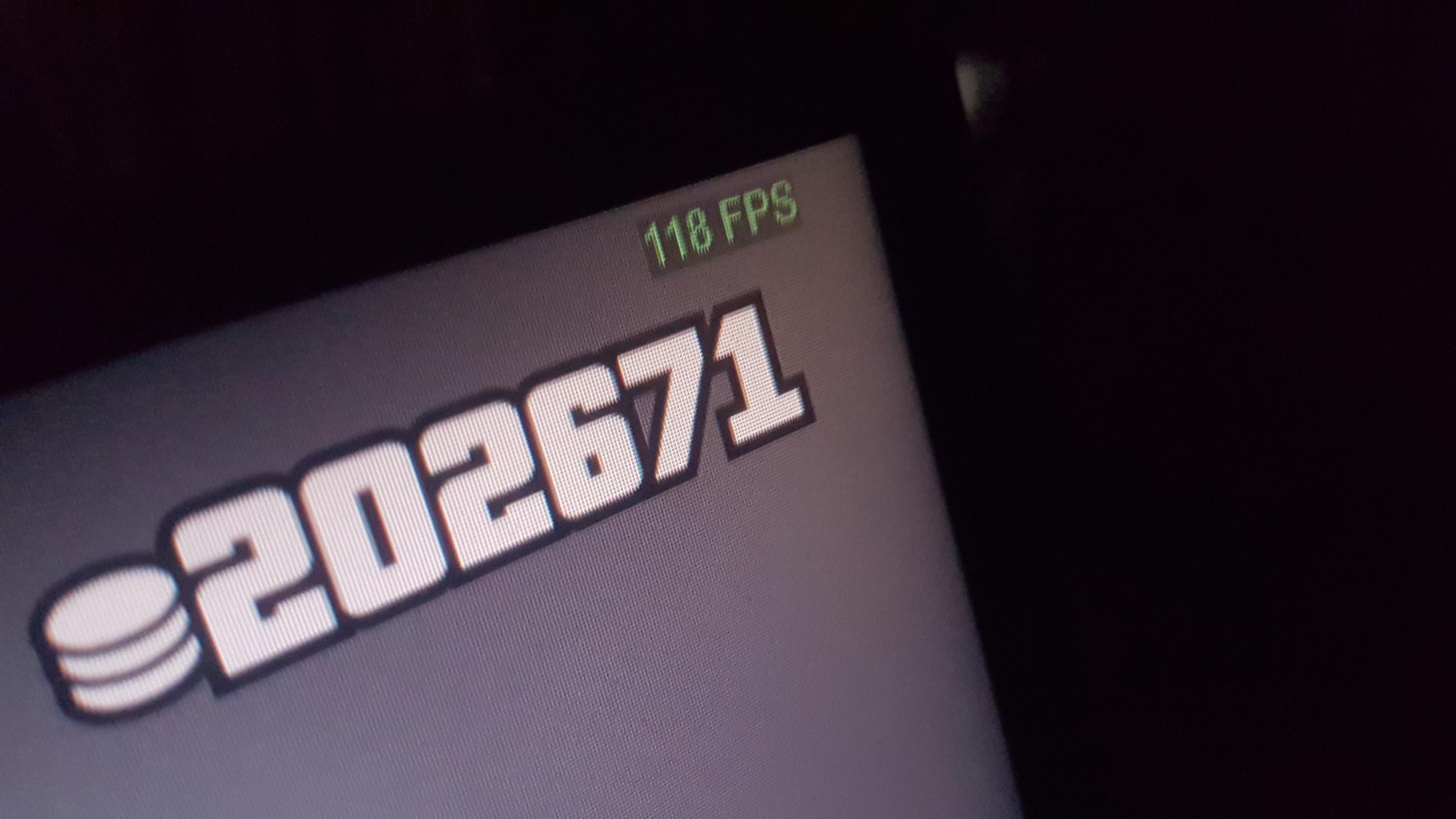

Ja echt unverschämt. Mit einer 2060 bin ich, noch vor dem letzten großen Update im Casino auf 118 (!)
Garage vorm Haus hatte ich letztes Jahr 130 (+) und mir bei teils 150 Fps die Auto's angesehen
Und jetzt ist es wie schon angesprochen.
Übrigens auch mit 3080 und 5GHz Prozessor. Jetzt eine 2080.
Ja 'abfinden' tue ich mich mit der Hardware und 240Hz Monitor nicht, zumal es ja schon auch besser ginge.
Und ich habe im Durchnitt mittlere bis hohe Einstellungen.

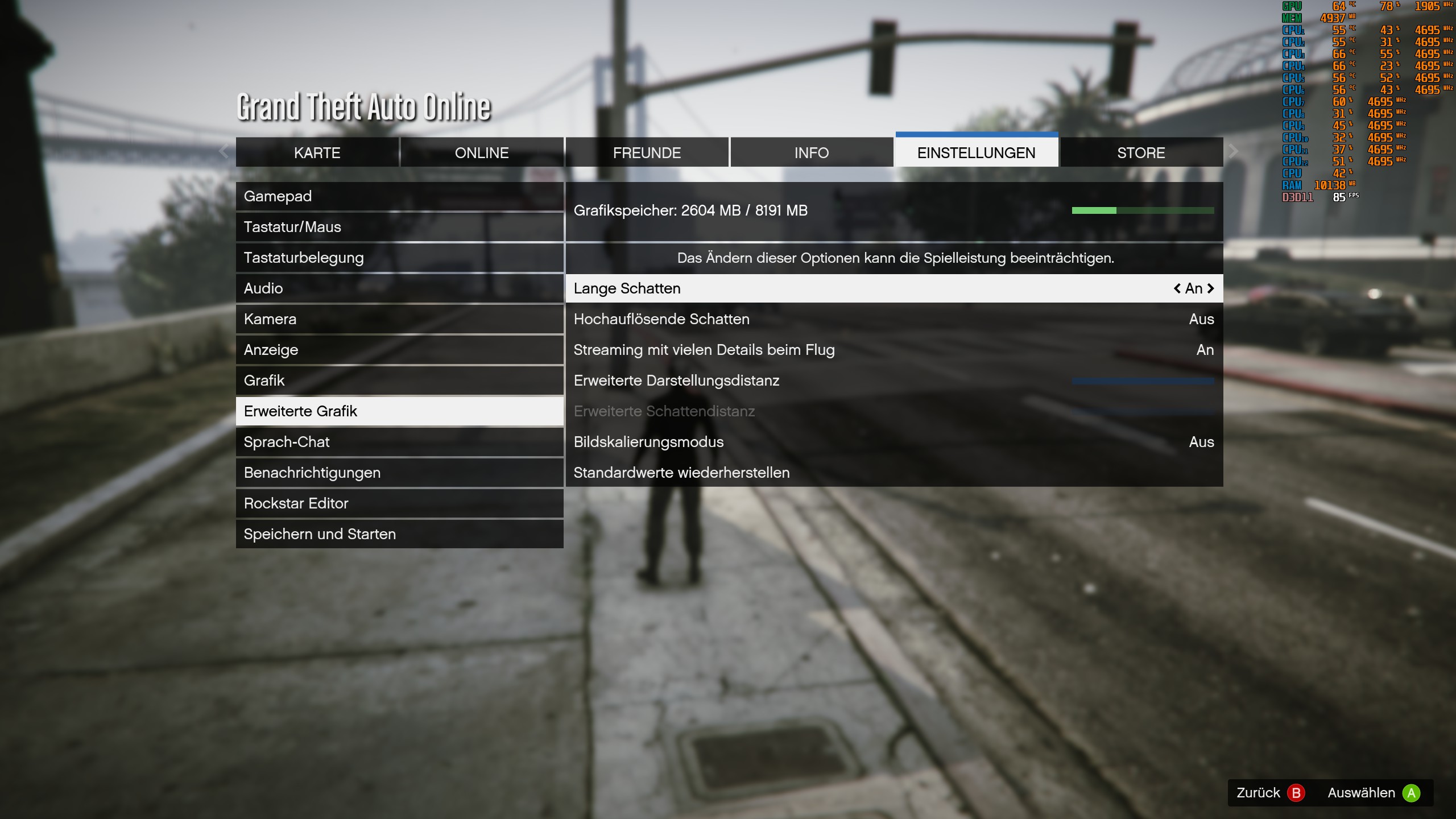

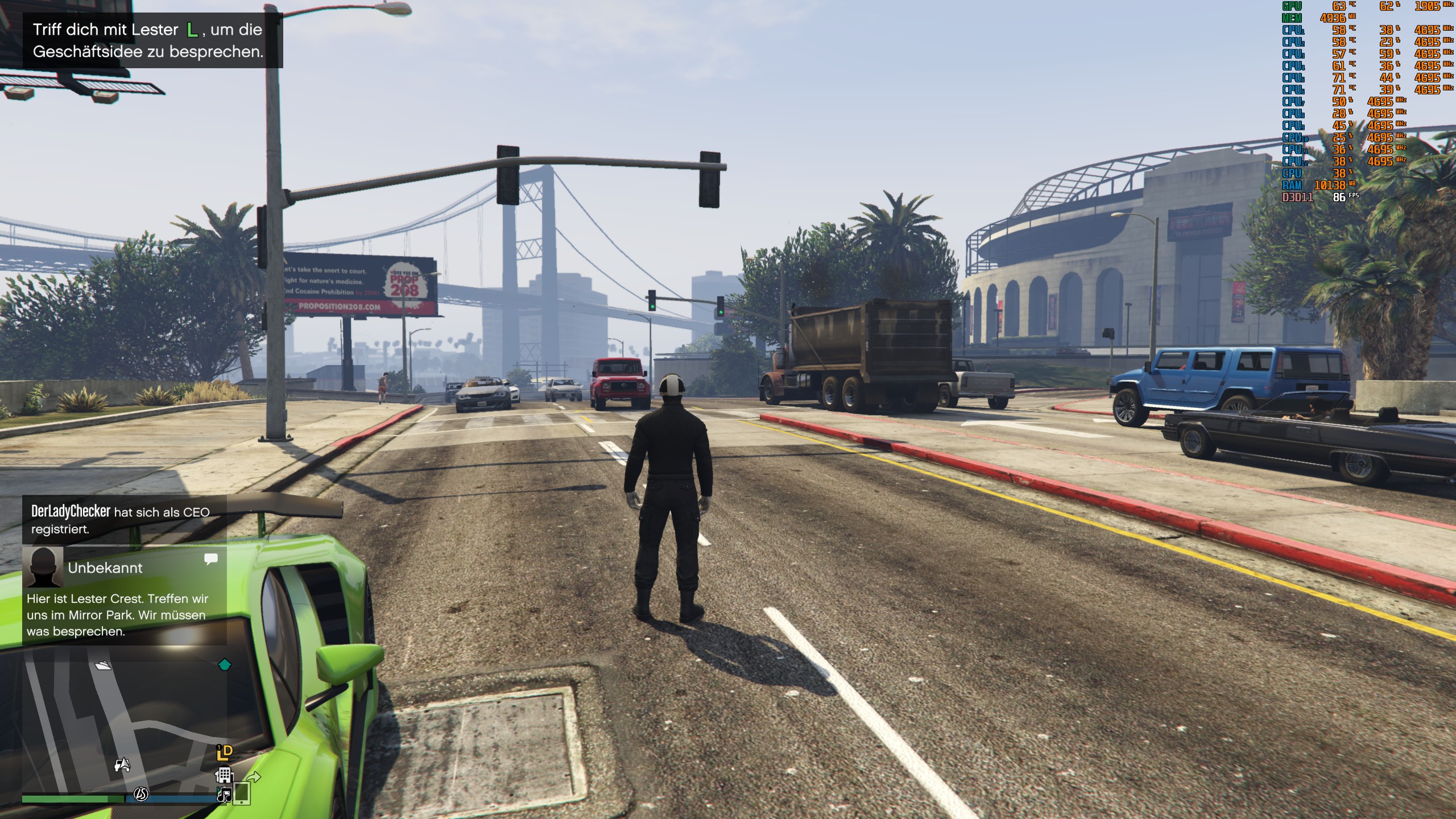

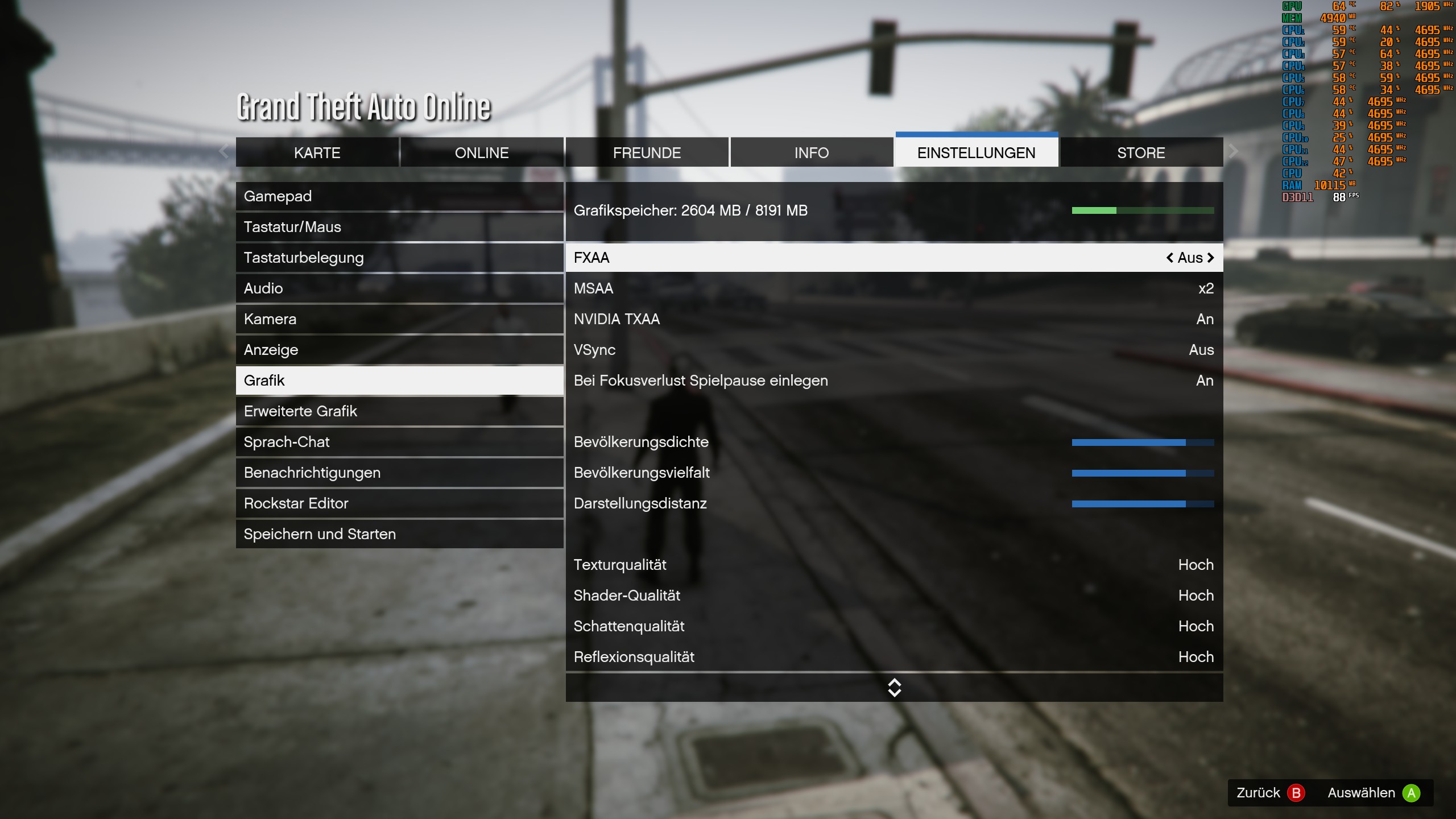

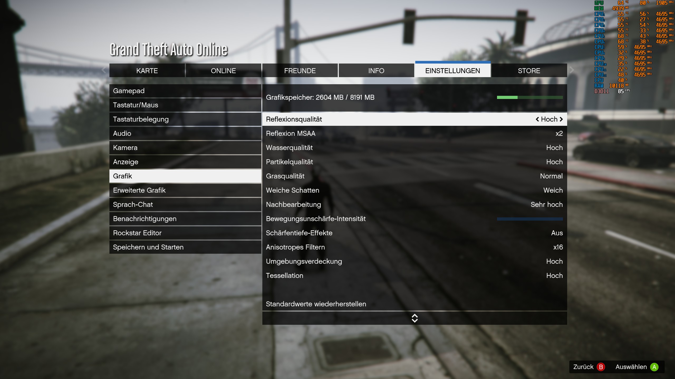

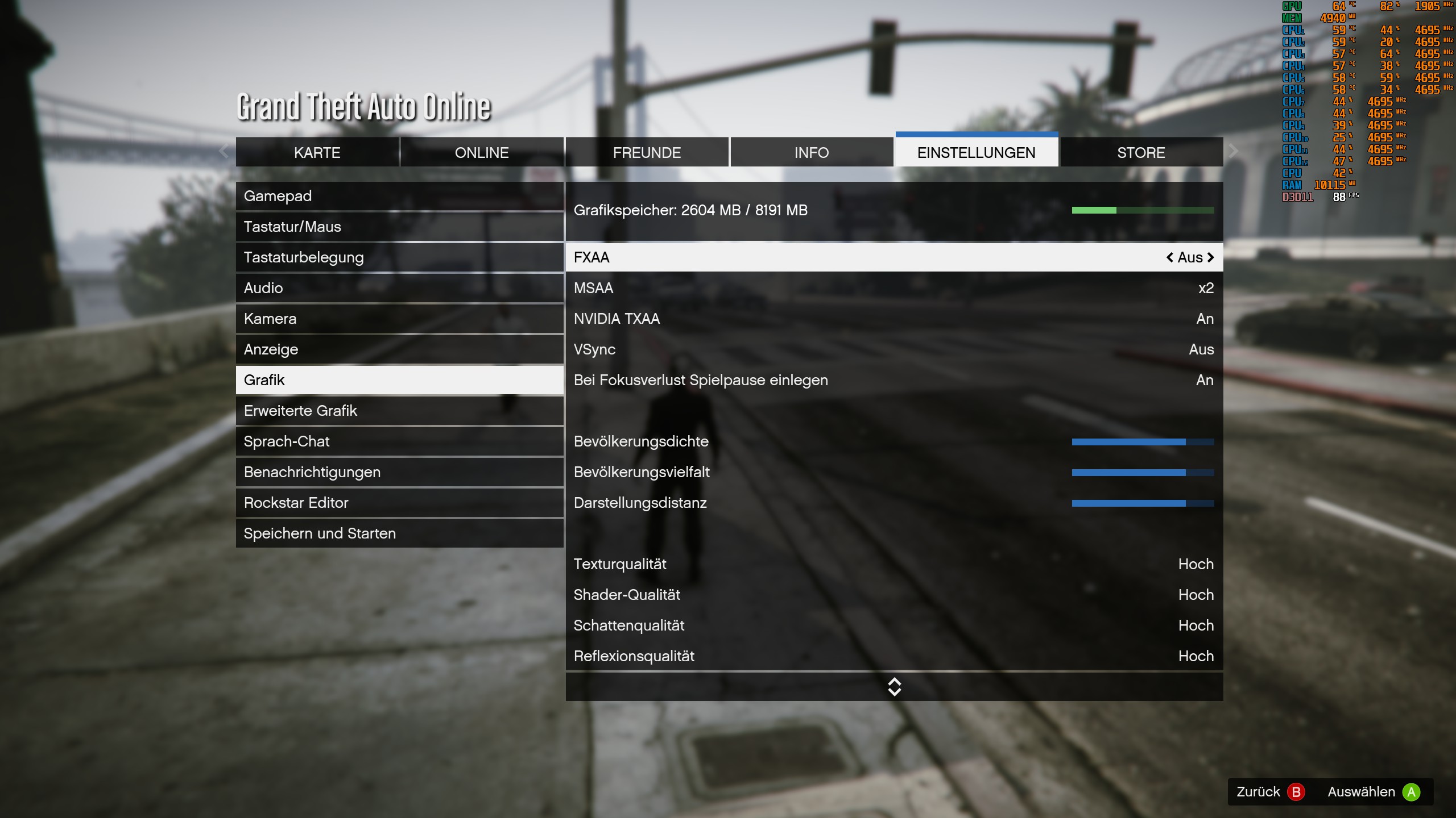

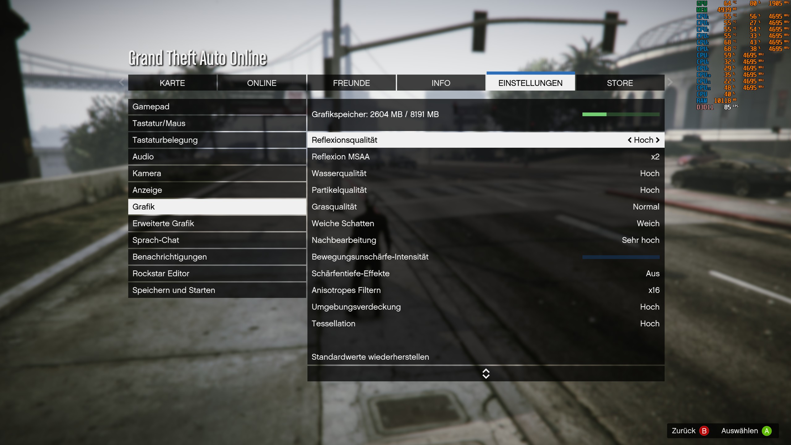

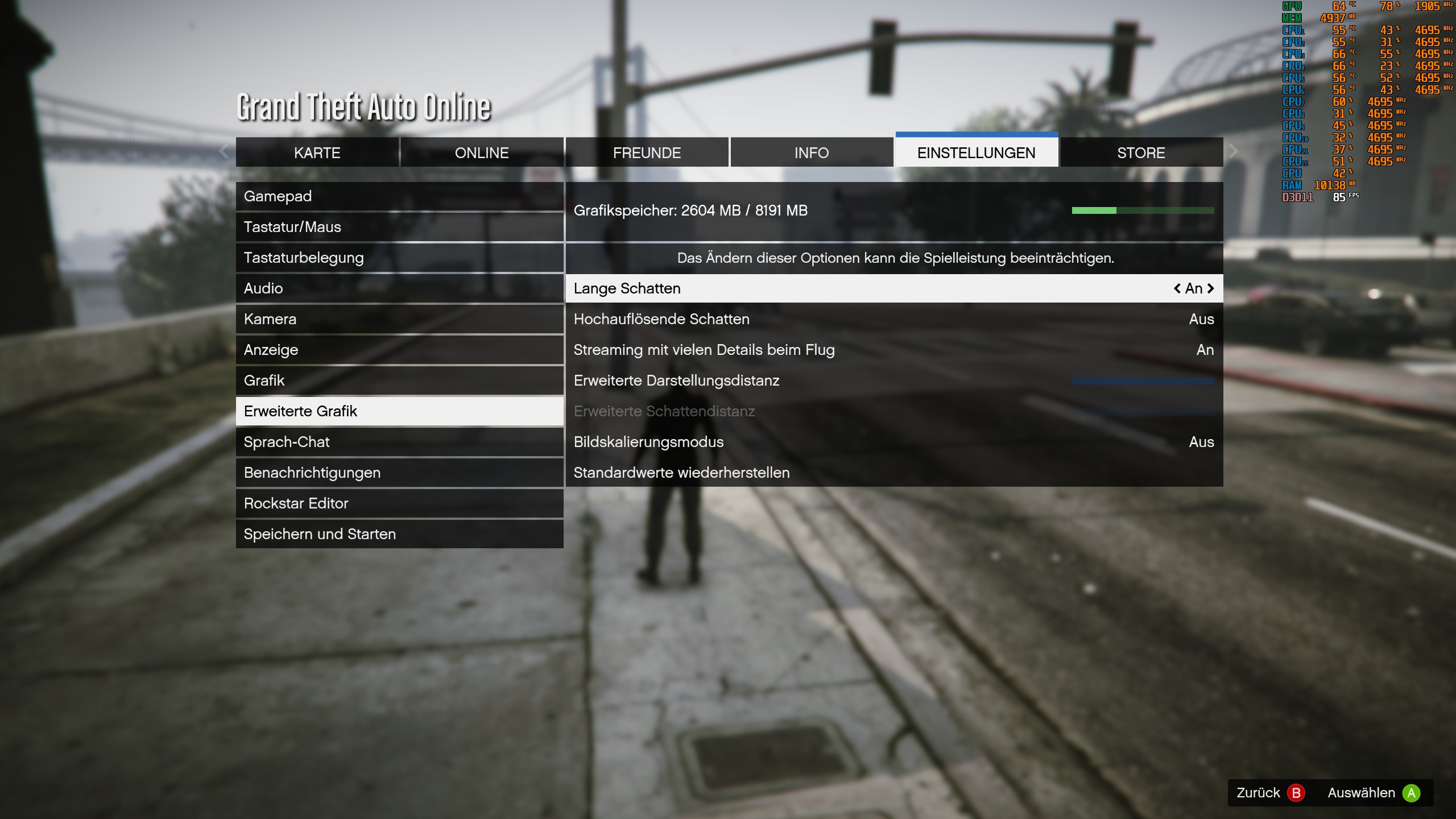

Hi würde den Thread nochmal wiederbeleben.
Ich habe leider auch FPS Probleme in GTA 5 Online.
Meine GPU langweilt sich bei ca 60-70% (maximale Leistung im Nvidia Panel eingestellt)
Hab Screenshots von den Grafikeinstellungen und 2 Screenshots vom MSI Afterburner Overlay ingame.
Spiele auf einem 240Hz WQHD Monitor.
Teilweise lande ich auf unter 60 FPS was man deutlich spürt.
Gibts hier für eine Abhilfe? PC Specs in der Signatur.
Reaktionen: scubiii
Darstellungs-Distanz, Bevölkerungsdichte abwärts.
Wenn Du im CPU-Limit hängst, dann hilft nur CPU-Features abzuschalten.
Reaktionen: highsociety
Danke dir HisN, wusste nicht was genau die CPU Lastigen Features sind (GPU soll ja Grass sein..)
