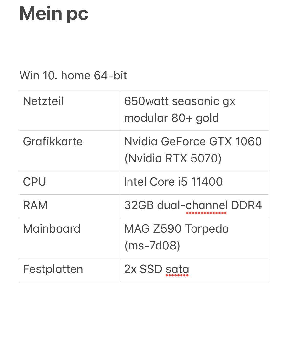

hallo, hab mir ne neue grafikkarte bestellt, die RTX5070 aber sie meckert über zu wenig strom.. hab ein 650watt netzteil und egal wiei ch es anschließe es geht nicht- rotes lämpchen leuchtet und pc fährt icht hoch...

denke nicht das dies am Netzteil liegt, da es a) ein sehr gutes Gerät ist und b) ausreichend Leistung für eine 5070 bereitstellt.

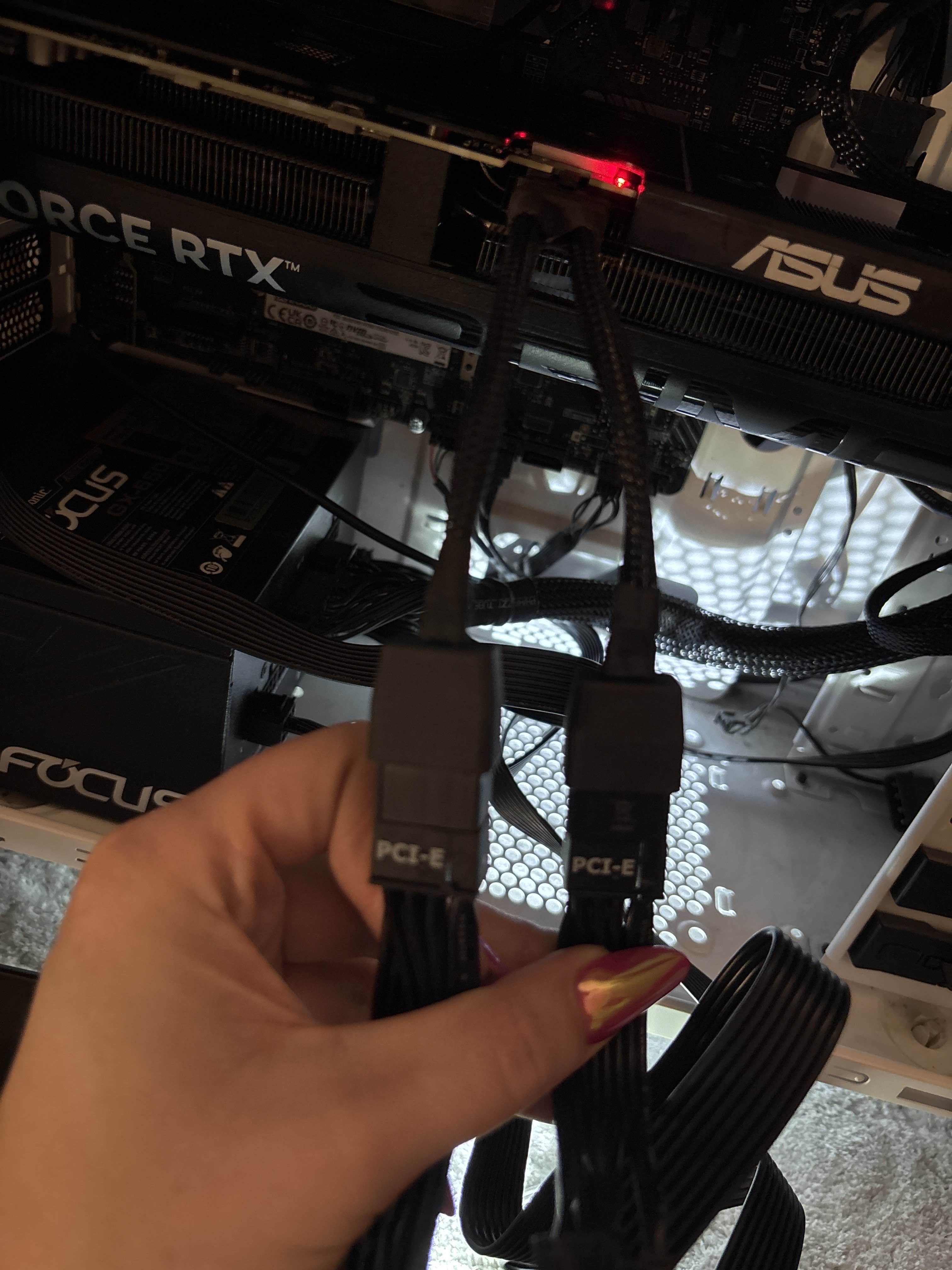

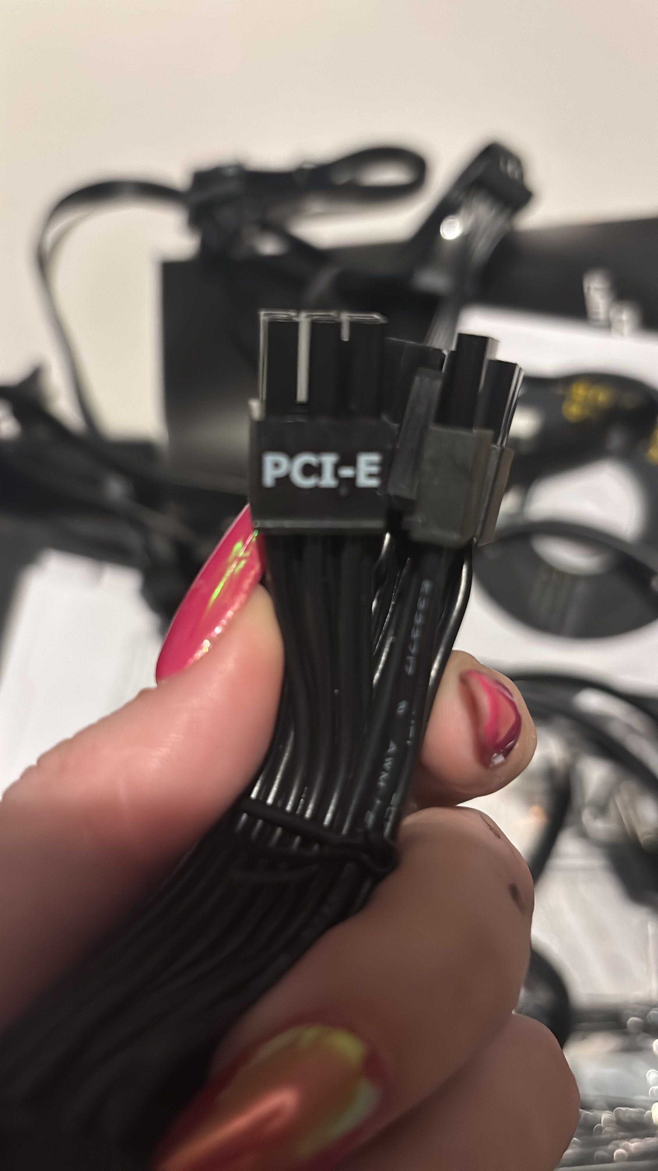

Die 6+2 Stecker sind nicht richtig drin, da darf kein Abstand zwischen sein! Sieht man auf Bild 1.

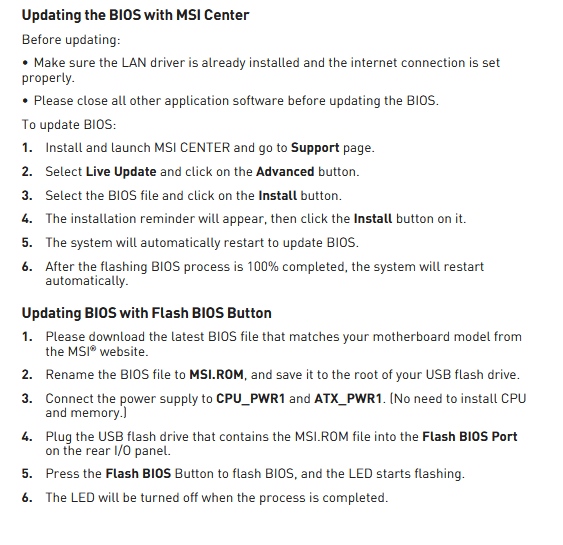

Easy. Wie es funktioniert steht in deinem Handbuch des Mainboards. Auf der Homepage dann das Bios herunterladen und nach Anleitung flashen. Nicht erschrecken, wenn er zwischendrin ausgeht. NIX machen bis er fertig ist!
https://de.msi.com/Motherboard/MAG-Z590-TORPEDO/support
Reaktionen: PCTüftler, DJMadMax und Kyrusa
@Firefly2023 doch hab sie mehrfach wirklich fest zusammengedrückt! auf dem bild vllt wegen dem drehen fürs bild in dem moment verrutscht. aber ich schwöre ich hab sie mehrfach ganz fest angedrückt.

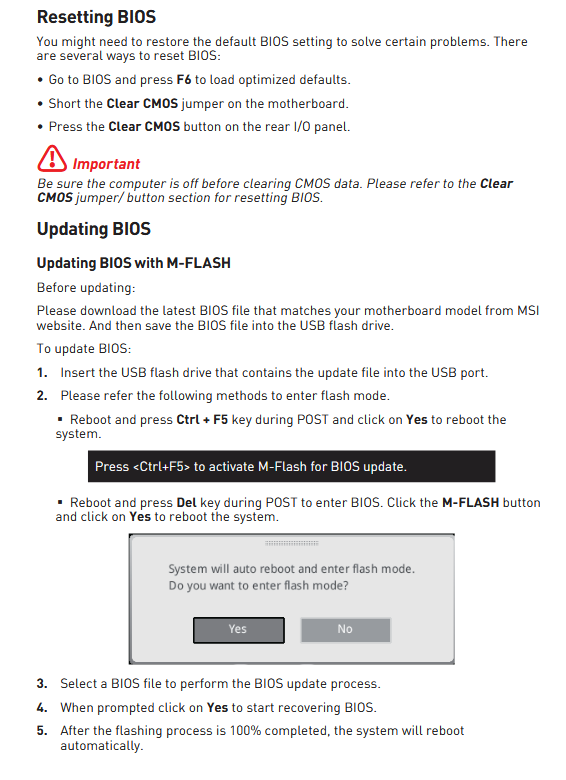

Der muss nicht bootfähig sein. Die Methoden gibt es. Ich empfehle das Bios über das M-Flash zu aktuallisieren. MSI Center ist nicht zuverlässig.
Da brauchst du nichts schwören, @Firefly2023 hat eindeutig Recht - da kann man zwischen dem 6-Pin und 2-Pin auf beiden Seiten DURCHSCHAUEN! Die sind niemals sauber und korrekt zusammengesteckt, die Nasen der beiden Steckerteile liegen ganz gewiss nicht sauber an/aufeinander auf, weshalb sich der 2-Pin wegdrückt.
Reaktionen: PCTüftler und Firefly2023
Sind trotzdem nicht korrekt. Es ist so wie ich und DJMadMax es geschrieben haben. Die dürfen so nicht aussehen.
Sieht tatsächlich so aus! Da liegt wohl der Hund begraben ...

Also ich meine .. (kann aber auch ne optische Täuschung sein) das das Kabel/Stecker der direkt an der Grafikkarte angeschlossen ist, ist auch nicht parallel zu der Kante des Grafikkarten PCB ..
Also als ob die linke Seite nicht weit genug drin sitzt.
Nen Bild von leicht oben und näher dran wäre prima.

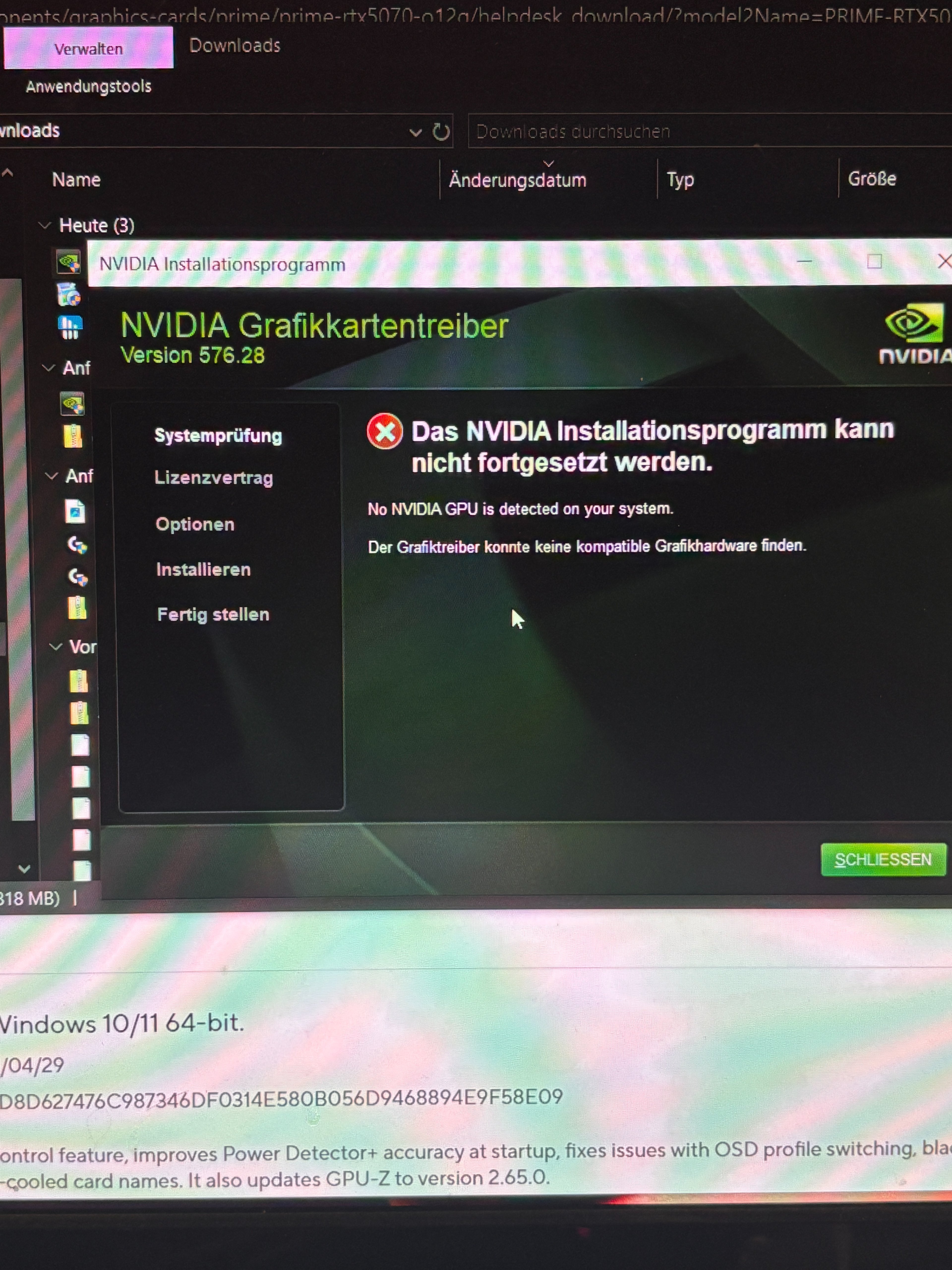

so! bios ist auf dem aktuellstem stand. ging prima. puh :D
aber die graka erkennt er dennoch nicht.... wenigstens leuchtet nichts mehr rot...
ist die vllt einfach kaputt? ><

Bekommst du eine Bildausgabe, wenn du den Monitor an der Grafikkarte angeschlossen hast? Wenn du hier kein Bild auf den Schirm bekommst, dann könntest du hier mit einem CMOS clear genau nach Anleitung des Mainboard- Handbuchs weitermachen.
Oder hast du den Monitor jetzt schon an der Karte hängen und hast nur Probleme bei der Treiberinstallation?
