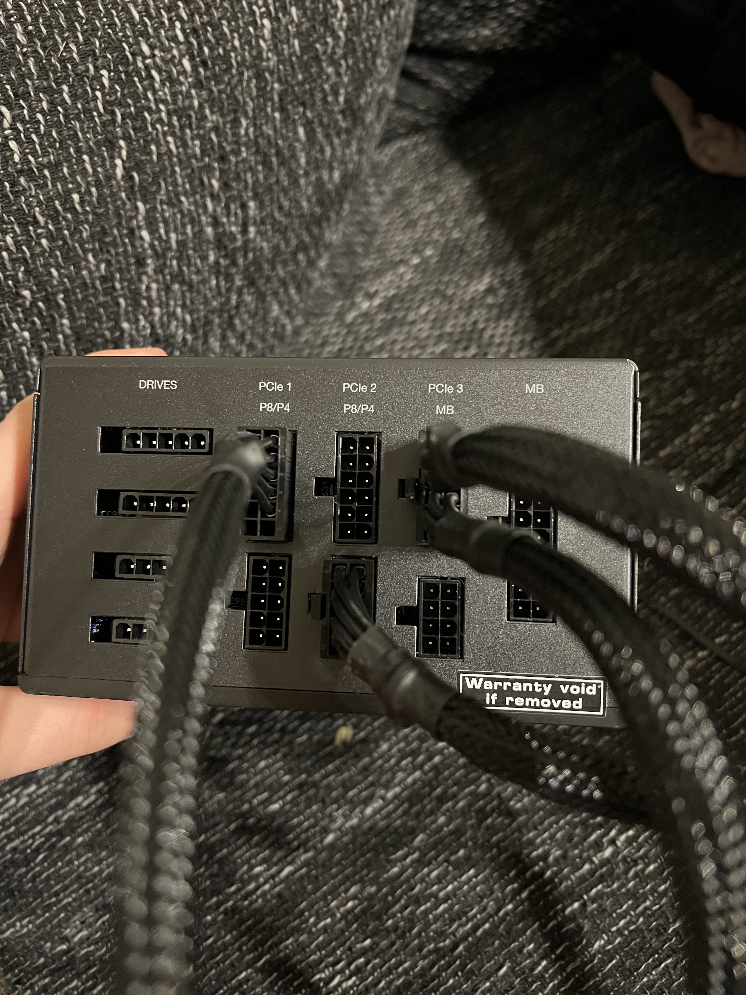

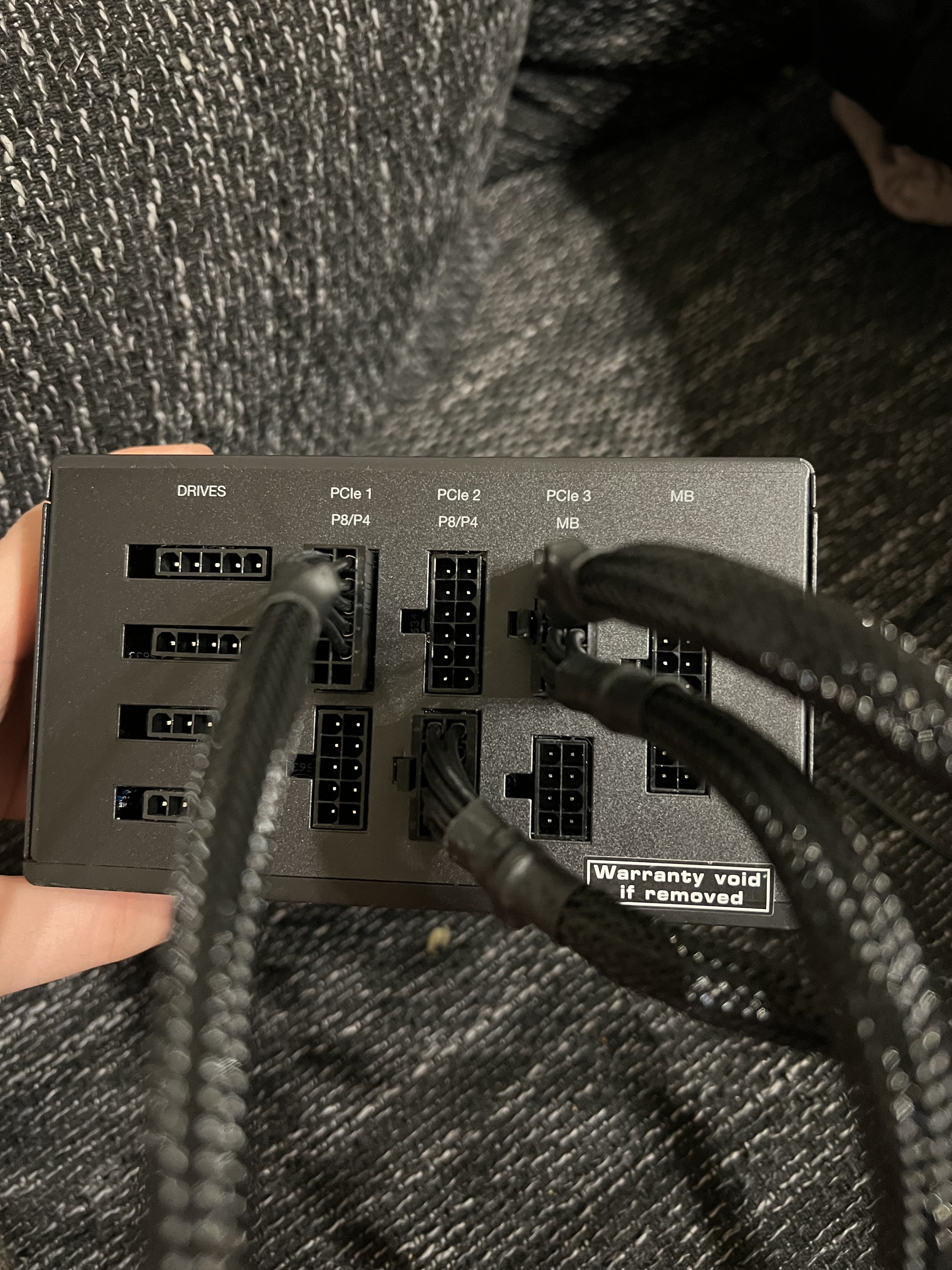

Moin das ist die 3090Ti die braucht 3 Kabel und benutze die Originalen Netzteil habe die vom alten genommen und die vom neuen
Dann ein Doppelkabel an PCIe1 und das andere an PCIe3.
Aber die aus dem Zubehör zum Netzteil..
Also so im PCIe2 wäre für die CPU das Kabel dann

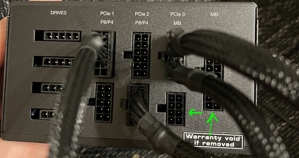

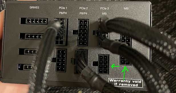

Für CPU - P8 ist unten, hast du wohl auch drin.
Und für den am Mainboard, jetzt nicht angeschlossen,
kommen zwei Stecker ans Netzteil, beide in die Anschlüsse MB.
Siehe grüne Markierung.
Hier kommt jeweils ein Stecker am Netzteil an MB,
für das Kabel welches zum Mainboard geht - 20+4 Pin.
Geh mal je nachdem, mit dem Doppelkabel, welches auf dem Bild
in PCIe3 steckt, in PCIe2 damit, PCIe2 hängt an der 12Volt3 und 12Volt4 Schiene.
Du könntest aber auch alle drei nutzen, PCIe1. -2 und -3.
