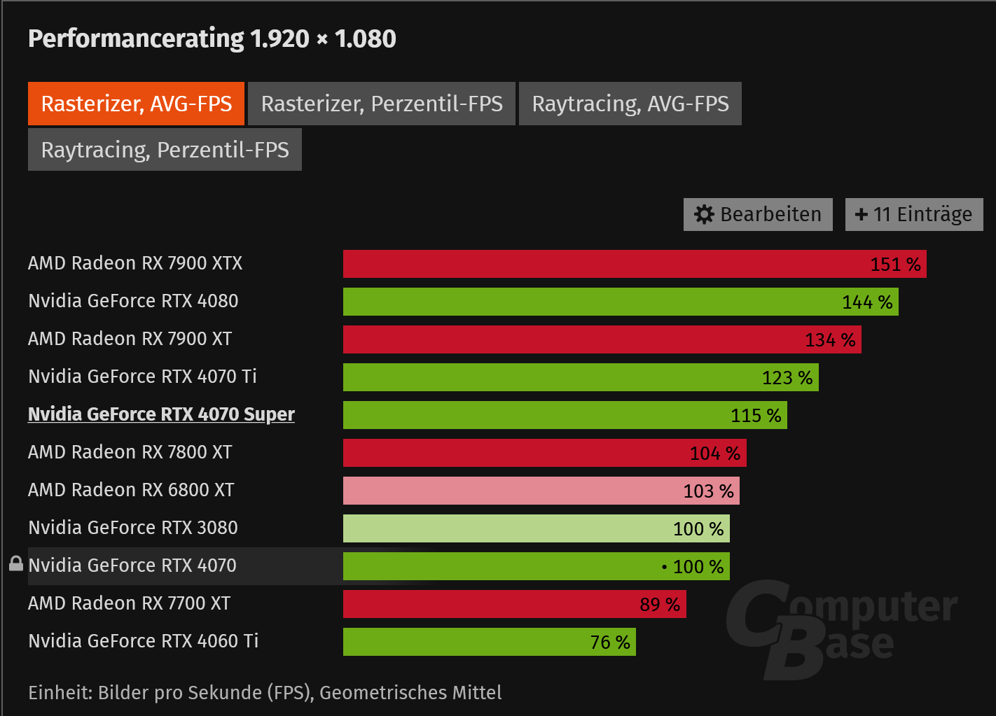

Lies dir dazu lieber den Test auf CB durch. Kurz und knapp: Das funktioniert wunderbar, sofern die Basis-FPS stimmen und das sollten die bspw. in RT-Medium auf 1080P mit einer 4060.proteine332 schrieb:Lt. Reddit höher Input lag
Die 4070 kommt mit dem guten alten 1x8 Pin.proteine332 schrieb:Lohnt sich der Aufpreis?
