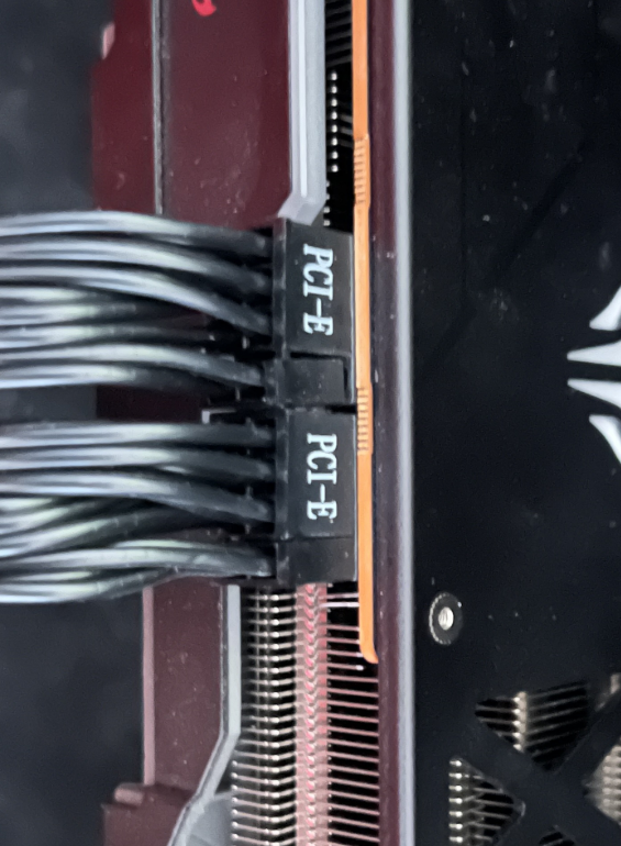

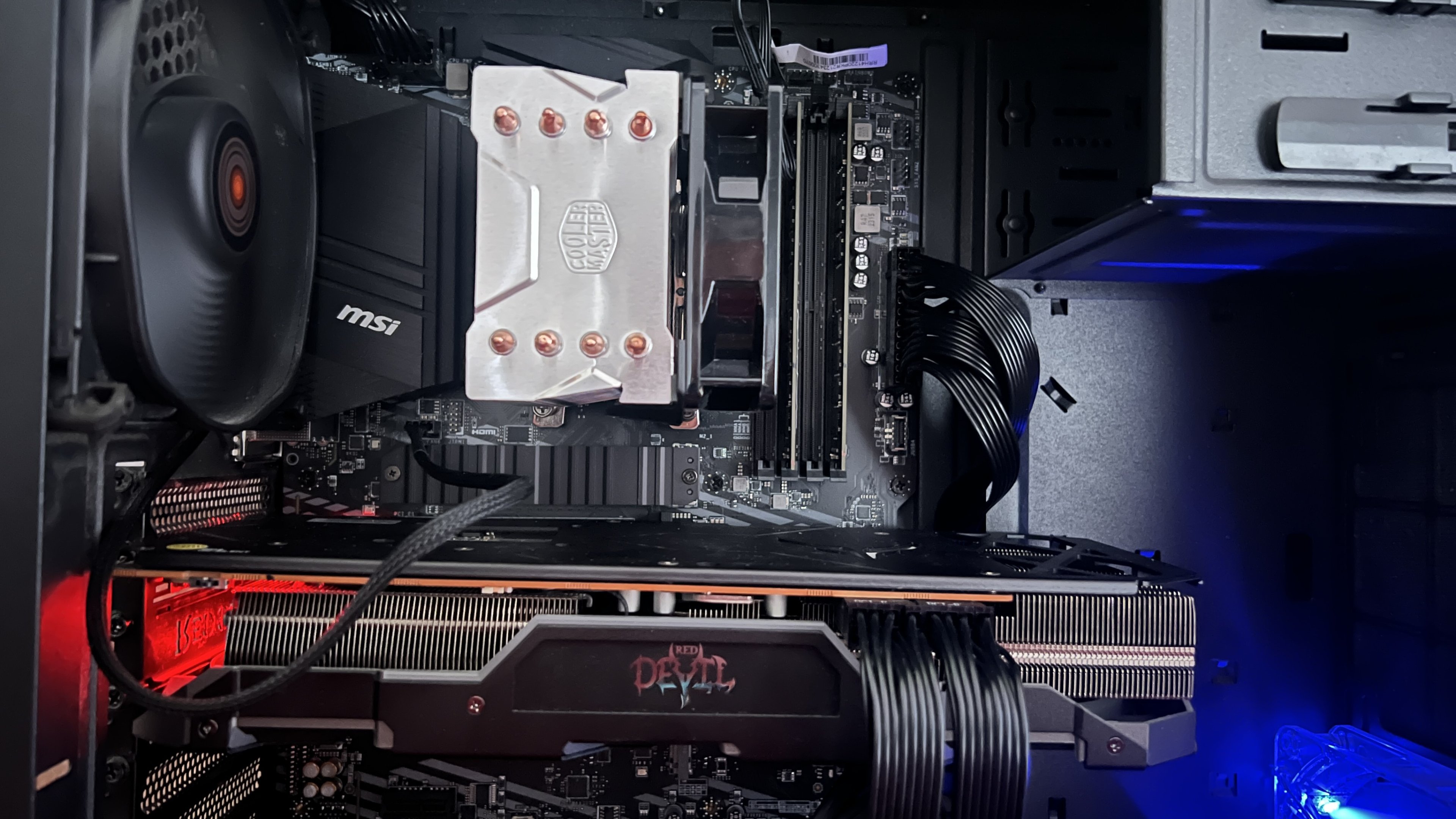

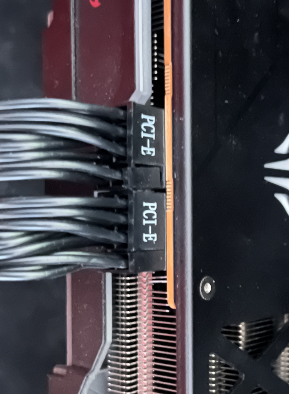

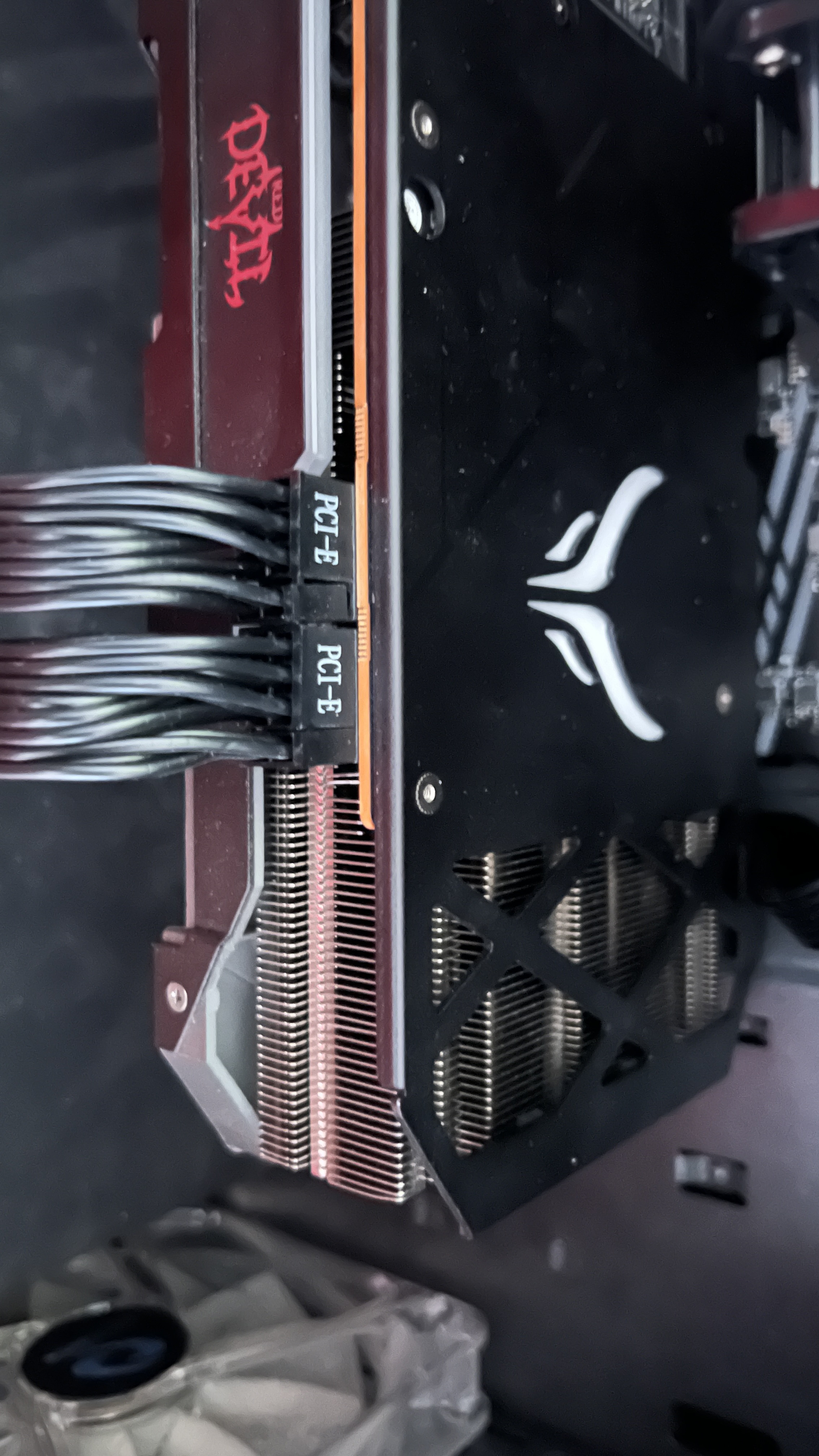

Wie schaut es mit der Verkablung für den Strom aus? Du hast getrennte Kabel vom Netzteil aus und an alle Stromanschlüsse an der Grafikkarte verlegt?
Gerne 1-2 gut erkennbare Aufnahmen schießen.

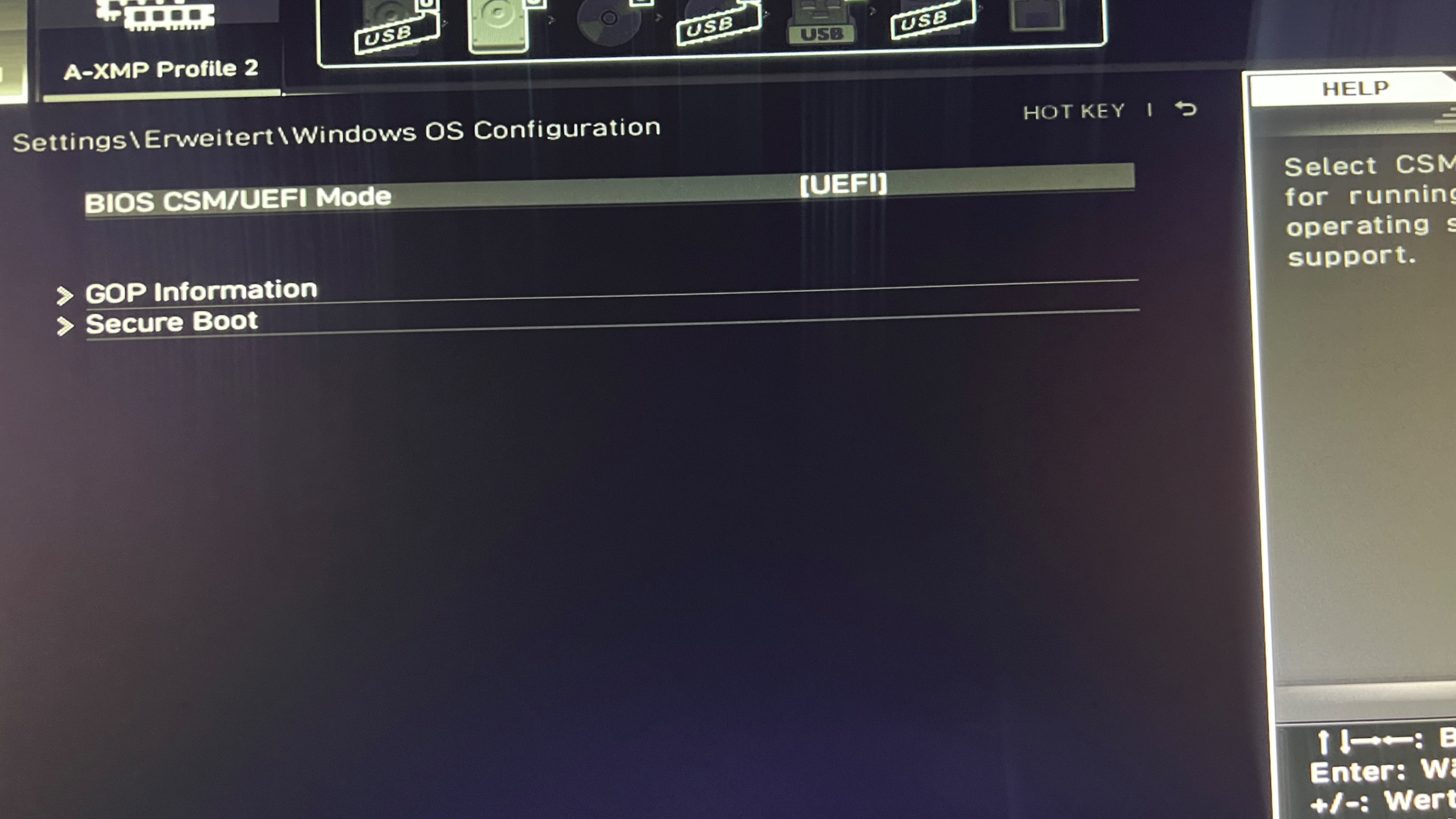

Einige RX 5700 XT Karten funktionieren nur im UEFI-Modus oder umgekehrt. Also im Bios mal das CSM (Compatibility Support Module) aktivieren oder deaktivieren. Boot Mode auf UEFI only oder Legacy only stellen.

Ja die GPU habe ich mit den 2 entsprechenden Kabel ans Netzteil angeschlossen. Hierbei habe ich nicht die Y Anschluss-Variante verwendet sondern je Anschluß ein Kabel ans Netzteil. Sie leuchtet und Lüfter drehen beim starten.

Der Stecker sitzt nicht ganz drin.

Hast du Windows im UEFI-Modus installiert (Datenträger GPT), oder Legacy (MBR)?
Im UEFI die Einstellungen diesbezüglich überprüfen (UEFI/Legacy, CSM enabled/disabled, Option Roms, ...), und ggf Alternative testen.

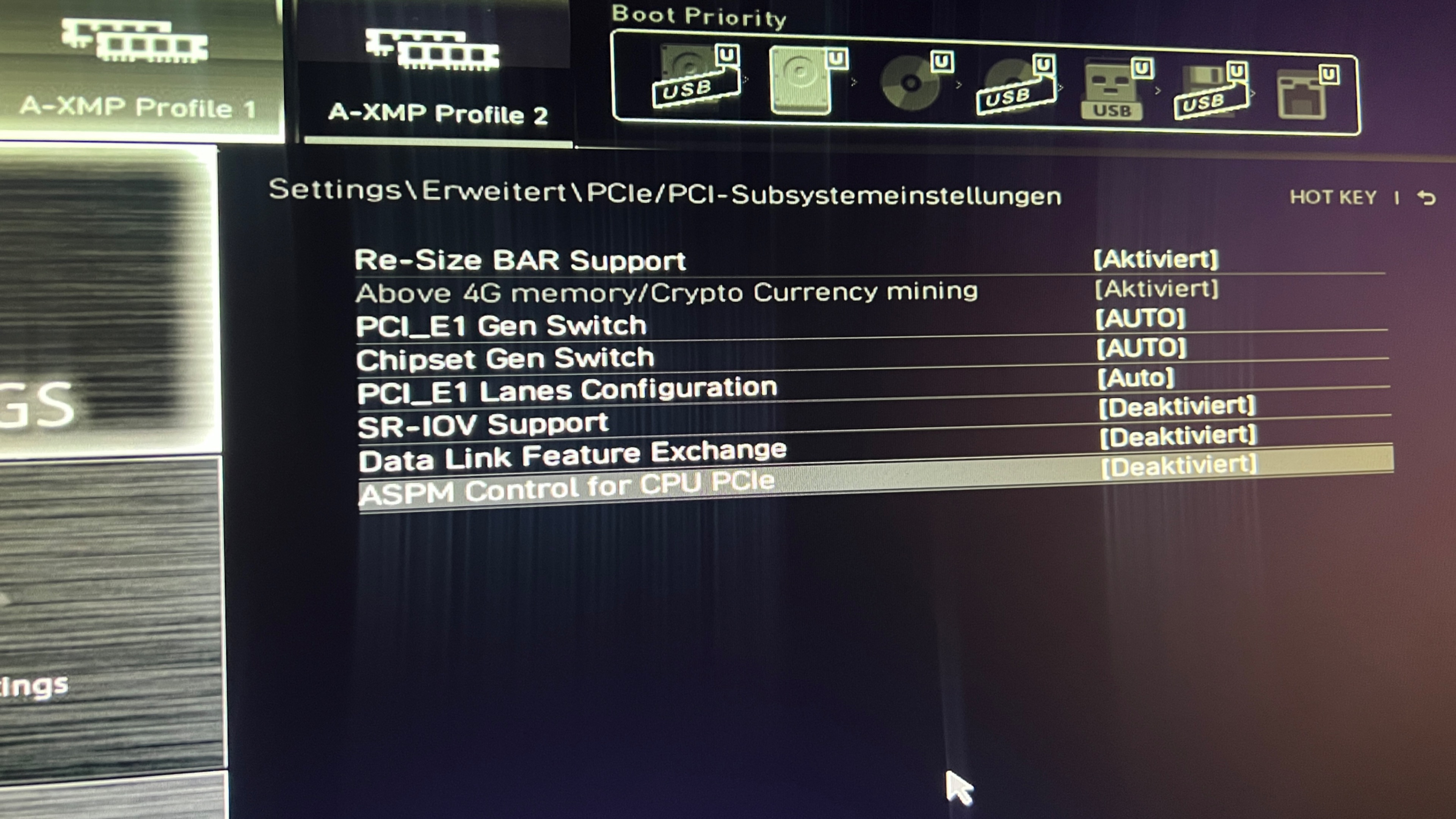

**2. Gedanke: Dein PCIE-Slot oder die Verbindung dazu hat ein Problem. Merkt die 970 vielleicht nicht mit nur pcie3 statt pcie4 wie die 5700xt. Keine Ahnung. vielleicht willste auch mal pcie3 im uefi erzwingen.. so als Schuss ins Blaue.

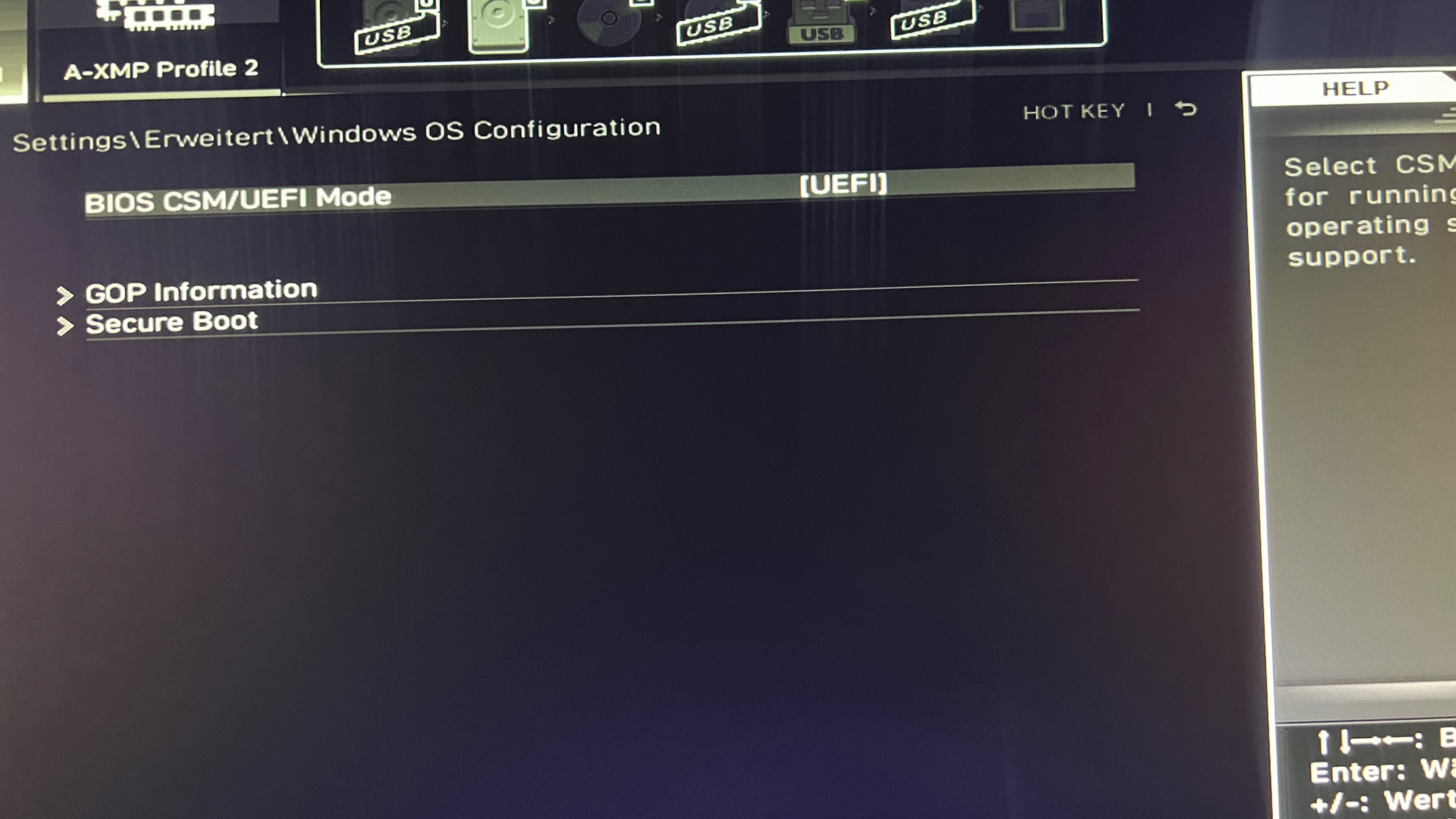

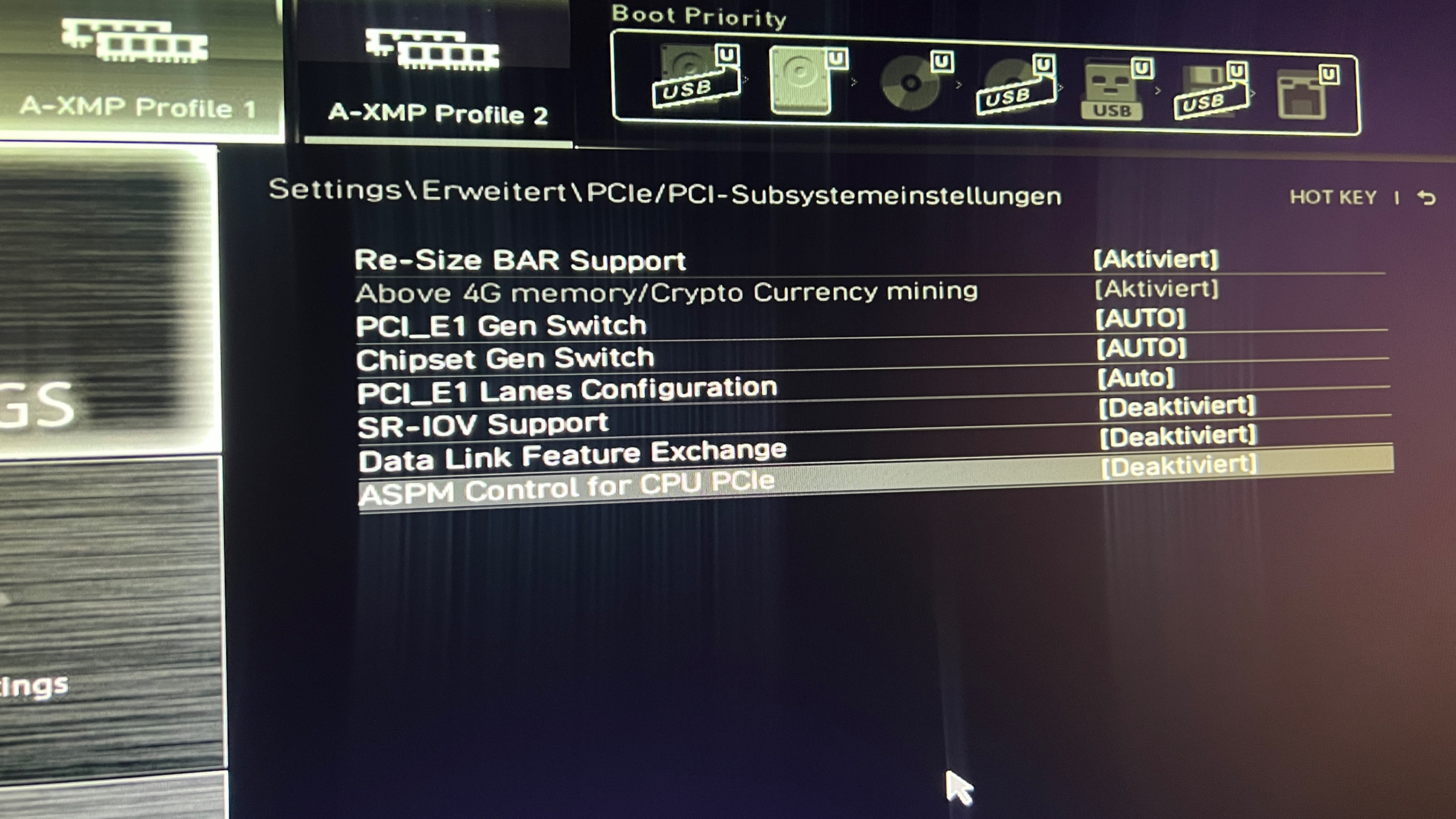

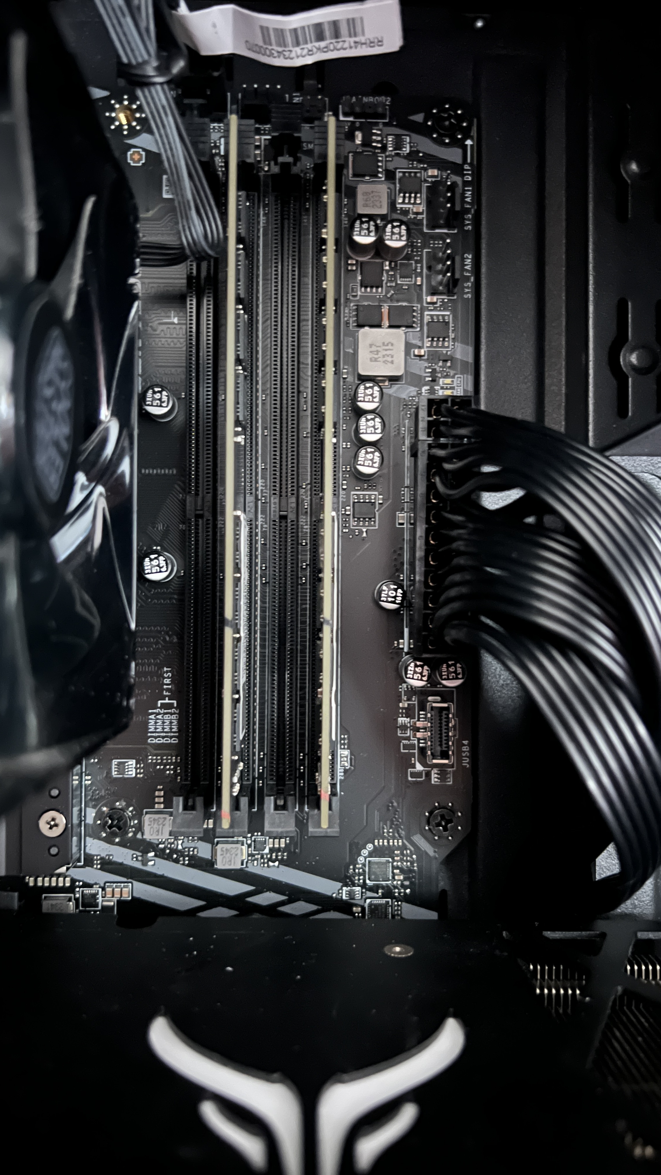

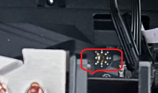

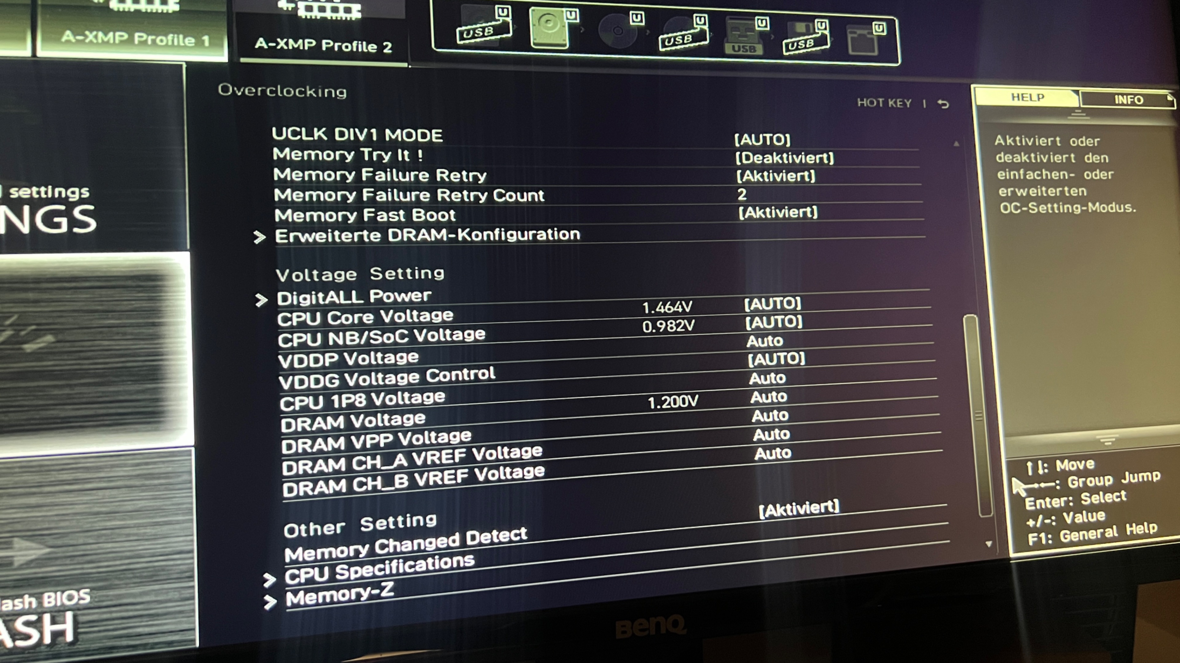

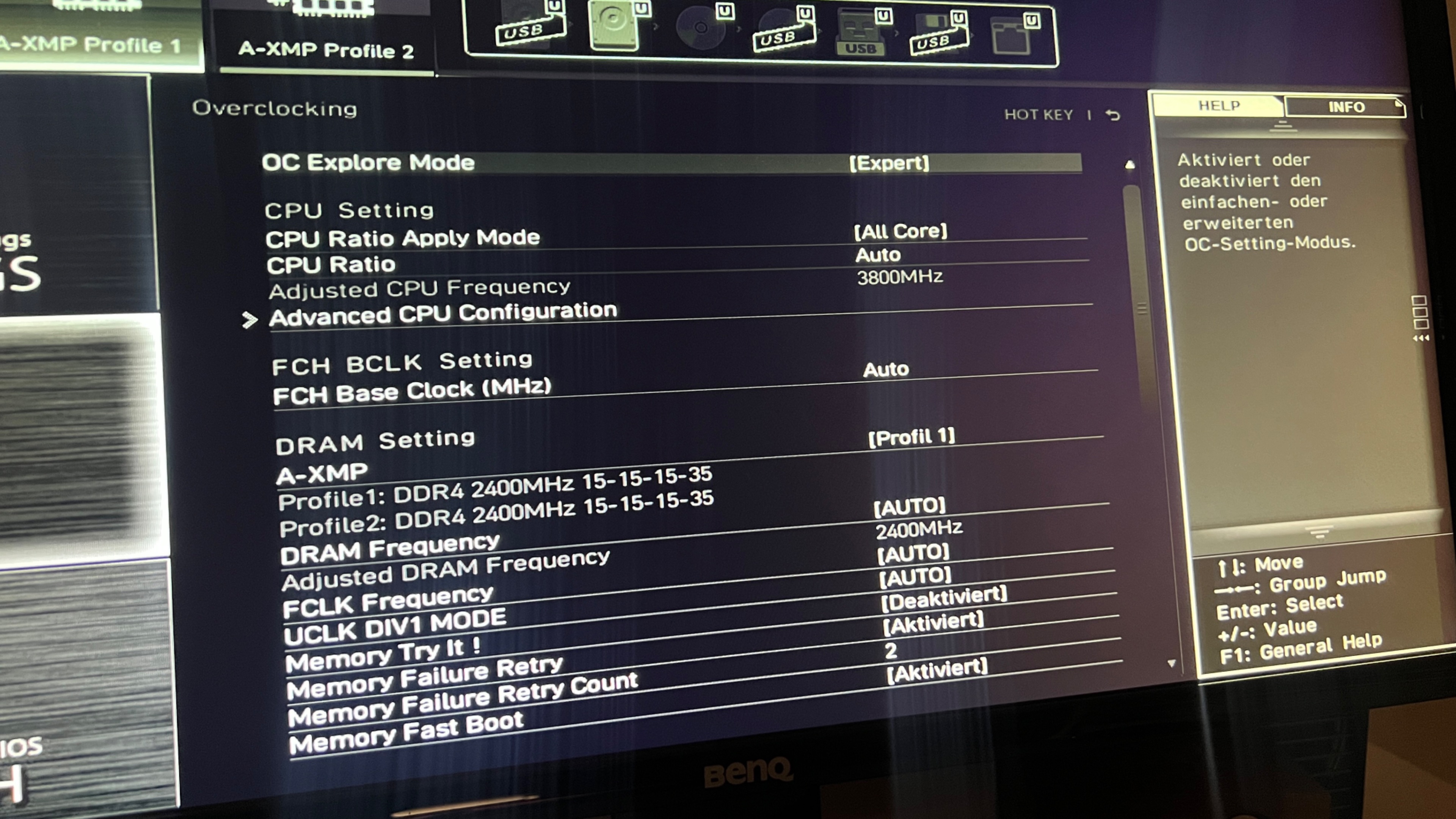

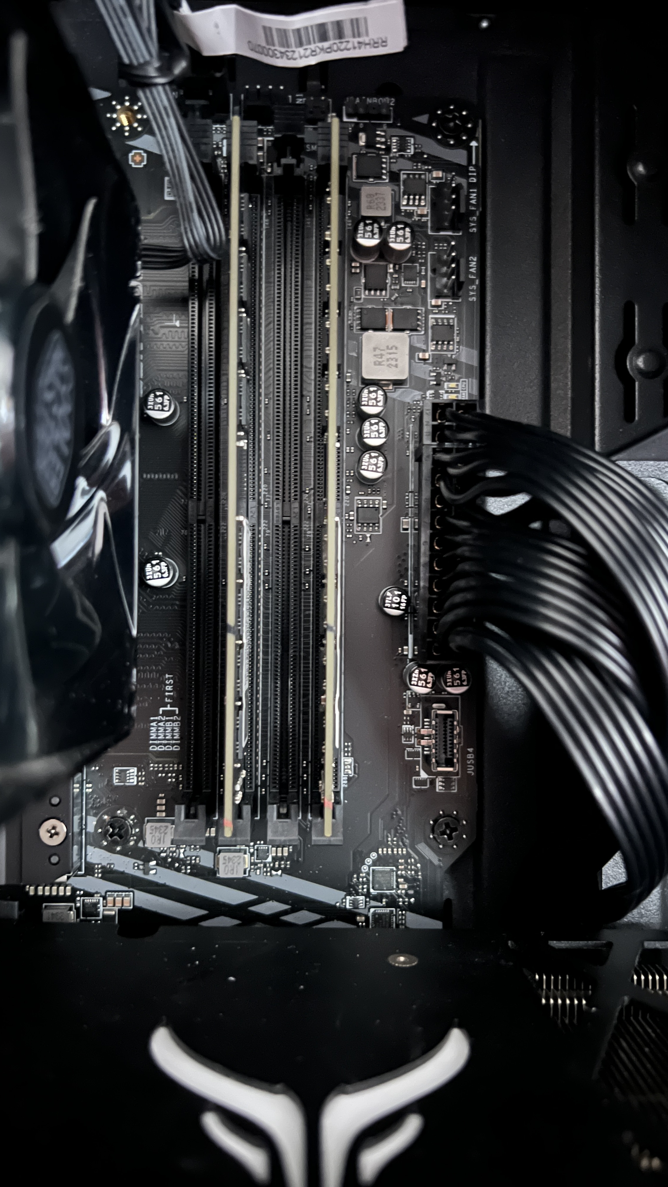

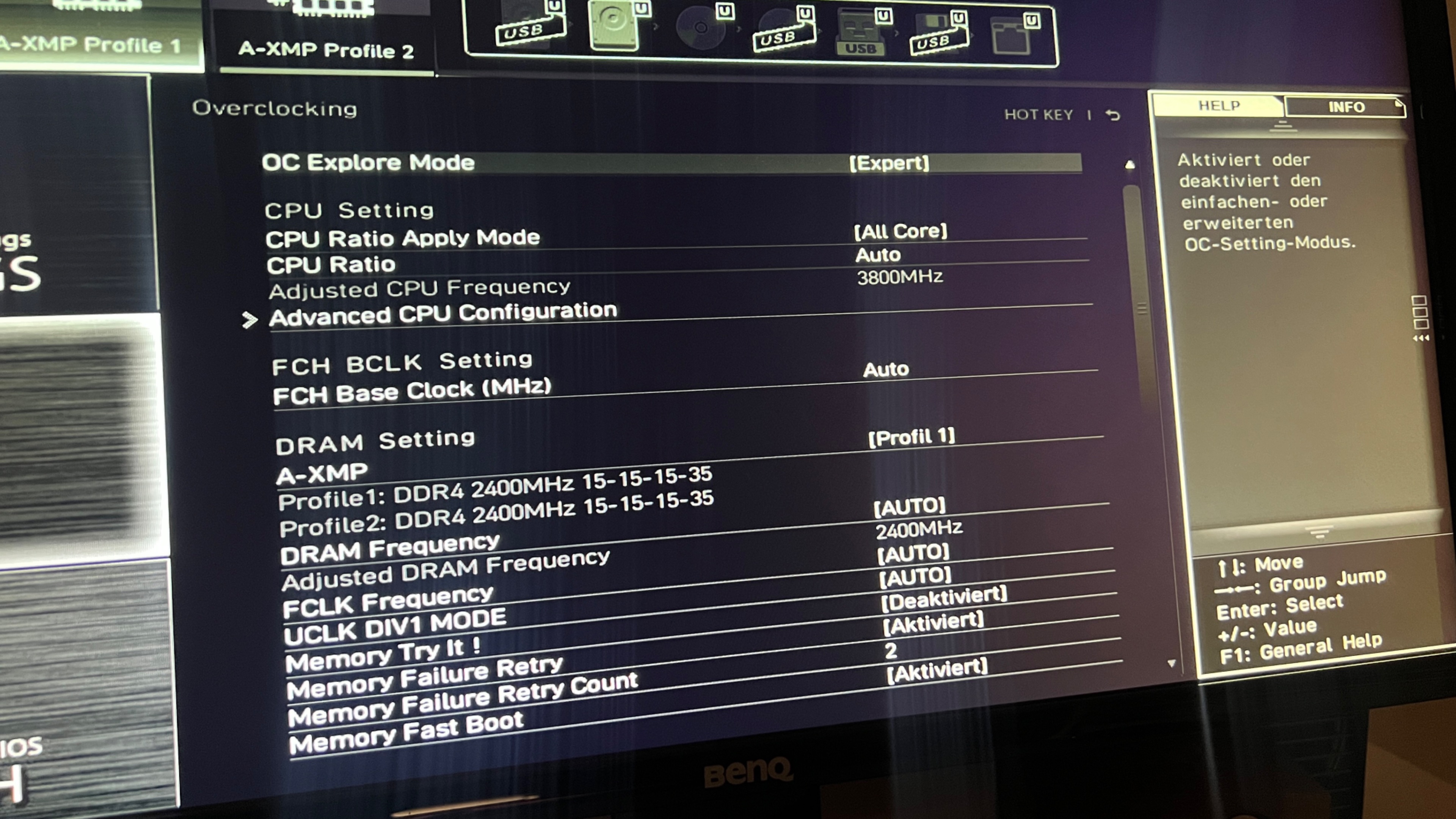

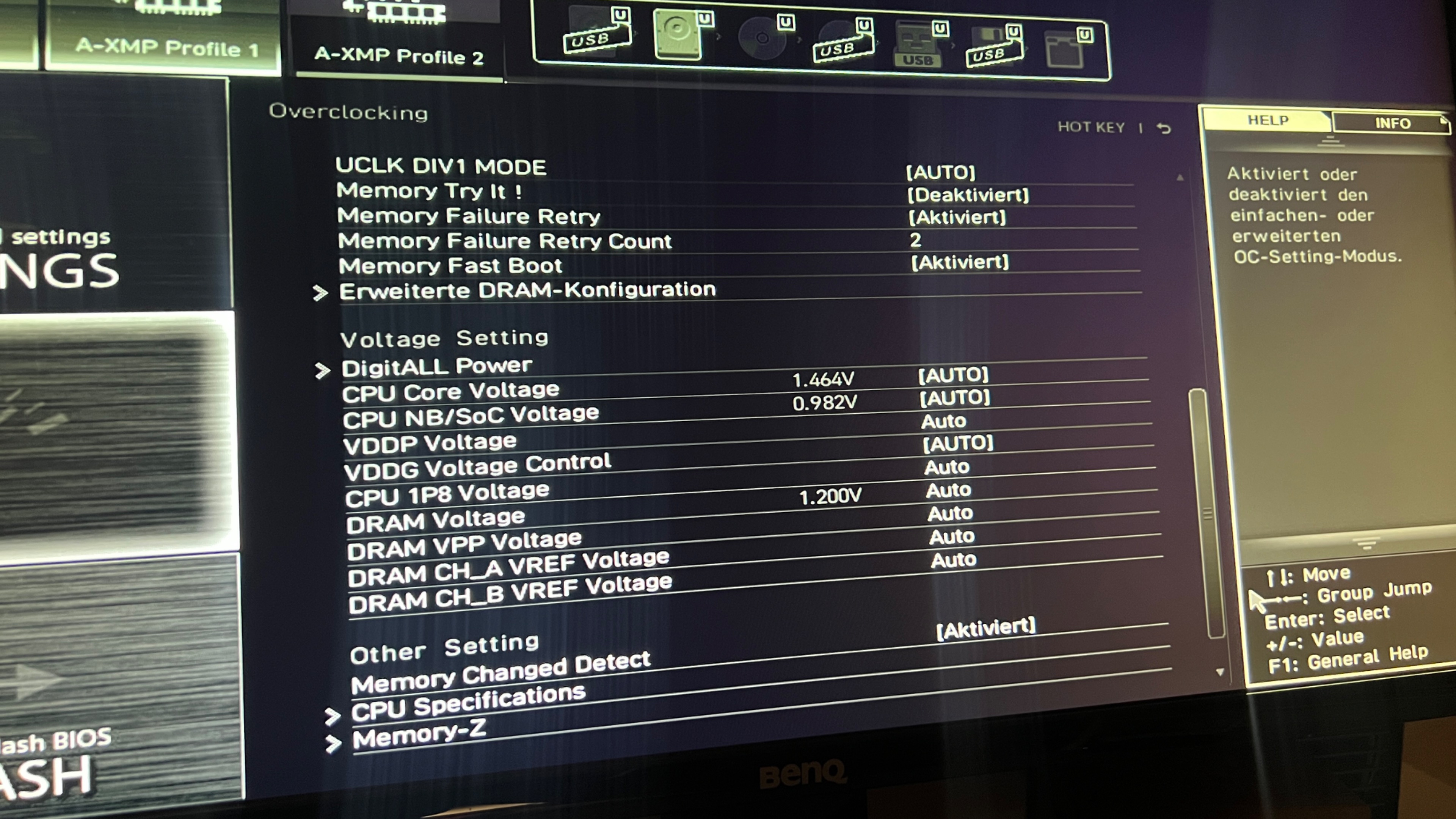

Ich bin jetzt einfach mal so frei und stelle Bilder rein. Abgeschlossen ist jetzt die 970 mit Bild :-) diese steckt im PCI 3 Slot und die 5700 im PCI 4 aber ohne Stromversorgung. Wäre die Frage, da ich ja Y Kabel habe, würde das thermisch gehen? Dann würden beide mit Strom versorgt werden!
Sorry. Der Anschluss erfolgt in beiden Fällen über HDMI.
pci slot 3 und 4.. aeh, nee, das meine ich nicht. Ich rede von der PCI-Express Version.
Ausserdem: wie bitte? Vielleicht mal nur eine Karte einbauen? In den einzigen Slot, der dafür einschränkungsfrei in Frage kommt. Keinen anderen. So als ersten Schritt? Oder was treibt Dich da gerade?
Zwei Karten drin, eine ohne Strom, eine in nem slot, der nur auf "Sparflamme" läuft, was die Bandbreite angeht? Wirklich? Man kann Probleme auch provozieren..
(ich denke mal, das ist schon ein verzweifelter Versuch und nicht die erste Herangehensweise. Löblich, daß Du die Hardware nicht mit häufiger Umbauerei belasten willst. Aber wenn was nicht läuft, würde ich eher zum Minimal-Setup tendieren. Nichts exotisches bauen. Und selbstverständlich und unbedingt die Karte, um die es eigentlich geht, auch in den slot stecken, wo sie reingehört: in den x16'er slot. Nicht in den Bandbreitenkrüppel mit x8 oder noch schlimmer.)
Ansonsten kann man selbstverständlich auch zwei Grafikkarten in den Rechner bauen. Mit Strom. Auch in den "Bandbreitenkrüppel", falls kein x16-slot mehr frei ist (die Regel). Kommt drauf an, ob das Sinn macht. Für die meisten eher nicht. (Wenn man nicht weiss wofür, dann auf keinen Fall.)
Netzteil muss aber genug Power haben um alle auch bei Vollast zu versorgen, die Wärme muss raus usw..
Wenn y-Stecker nötig sind, ist das nicht unbedingt ein gutes Zeichen. Aber auch nicht zwangsläufig ein no-go.
Muss man das NT angucken.
(Grundsätzlich sind zusätzliche Steckverbindungen immer schlechter, erzeugen zusätzlichen Widerstand. Ist ne Notlösung.)
