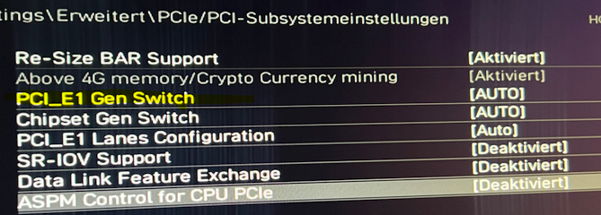

Hier könnte man z. B. manuell auf PCI 3.0 <-> 4.0 stellen, schätze ich. -> testen

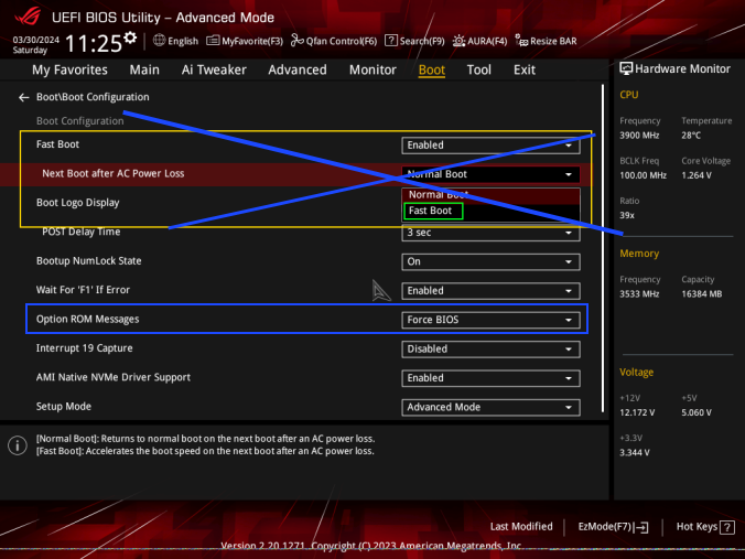

FAST BOOT bitte auf DISABLED setzen (deaktivieren), und dann können noch Optionen wie diese (blau markiert) interessant sein:
