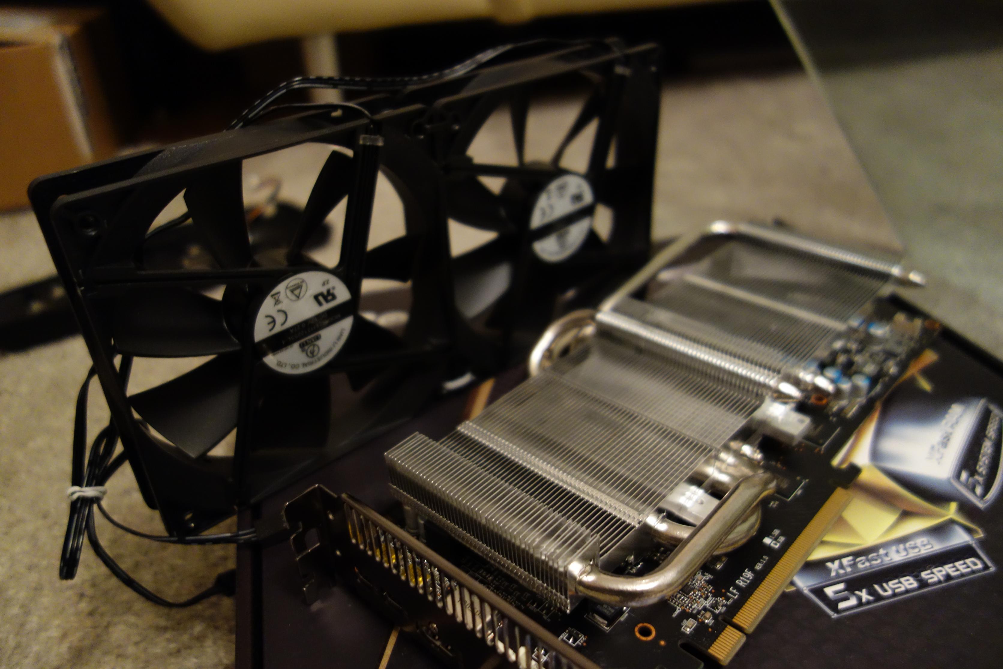

Den original Kühler einfach drauf lassen, nur die Lüfter gegen 2 gute 120 tauschen?

Hab es mal ausprobiert, es funktioniert.
Was mir gleich aufgefallen ist, die original wärmeleitpaste wirkte trocken und billig. Also hat sich das auch schon so gelohnt.
Die 120 auf dem Bild sind nur zum Test, sind auch zu laut höre die lagergeräusche da kommen dann 2x Nocuta NF-F12 PWM
Mußte mich leider von meiner Idee verabschieden (funktionier hatte es), bei geschlossenem Gehäuse gab es vibrationen (Lüfter haben das Gehäuse berührt).

Momentan hab ich das so wie auf dem Bild weiter oben.
