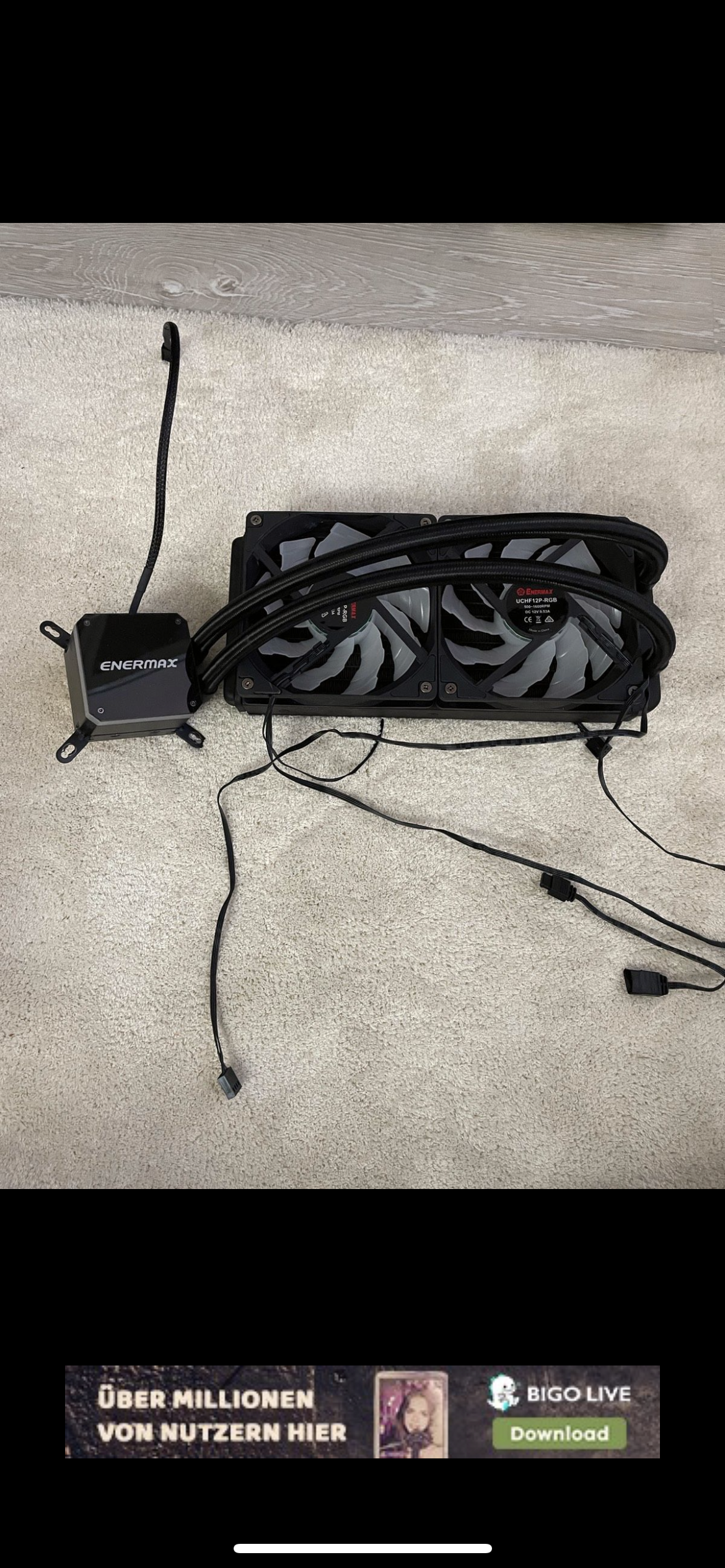

Würde es reichen mit dieser Wasserkühlung die GPU zu kühlen ? (OC)
6900XT GPU
5900X CPU
Was meint ihr ?
Lg aus Köln
Etwas mehr ausformulieren kannste dein Vorhaben nicht?
Du zeigst eine AIO Wasserkühlung für einen Prozessor, die geschlossen ist.
Soll die nun den Prozessor oder die Grafikkarte Kühlen? Oder etwa beides?
Und wie willst du die Speichermodule und Spannungswandler der Grafikkarte kühlen?
So wird das ganze nichts, sorry.
das ist ne nicht (ohne rumbasteln) erweiterbare AiO für die CPU. und selbst wenn du die irgendwie auf die GPU gebastelt kriegst kühlt die weder VRMs noch speicherchips.
was genau soll hier erreicht werden?
Warum sollte man mit diesen komischen Ding eine GPU kühlen?
Was ist mit dem ursprünglichen Kühler für die GPU passiert?
Sorry, aber Brotkrumen hinschmeißen und eine fundierte Antworr erwarten passt nicht zusammen.
Du bist ja nicht erst seit gestern da, also bitte ein paar mehr Infos

Du schreibst, dass du Laie bist. Also lass es bleiben. Das ist ein CPU Kühler. Ohne Knowhow wird das nichts.
Du hast erst noch an den CPU Cores rumgefrickelt. Lass doch den PC mal in Ruhe.
Reaktionen: Ltcrusher

@Jou2019 Wenn du deine Grafikkarte mit Wasser kühlen willst, dann reicht das nicht. Das ist ne All in One Kühlung für Prozessoren.
Sowas würde gehen https://www.alphacool.com/shop/aios...t/6900-reference-design-mit-backplate?c=21224
Ob das in deinem Fall Sinn ergibt, kann ich aber nicht sagen.
Hängt von den Temperaturen ab. Willst du ne Wasserkühlung weil es schick ist? Wird die Grafikkarte zu warm? Passt sowas in dein Gehäuse? Ist deine Grafikkarte von der Platine her ein Referenzdesign?
Traust du dir den Umbau zu?
Fragen über Fragen....
Reaktionen: Jou2019

Ja deswegen frage ich ja 🥺
Was ist soweit preisgünstig und kühlt gut die GPU ?

Ja ist die Gigabyte 6900XT OC Gaming
Ja weil ich bischen am Overclocking bin wollte ich die GPU so gut wie es geht kühlen ….

Du solltest mal gaanz bei den Basics anfangen bevor du anfängst groß zu OCn wenn du nichtmal den Unterscheid zwischen einem CPU und GPU kühler siehst.
Der Standart Kühler reicht völlig aus, so viel OC headroom gibts eh nicht.
probiere es halt mit einem ghettomod.. Morpheus kühler und ab dafür
Der vorhandene Luftkühler. Wenn du mit OC spielen willst, Lüfter auf 100% und los. Alles, was mit Wakü zu tun hat, ist entweder zurecht billig oder kosten halt Geld.
was stört dich am werkskühler der graka?
hoffentlich nachdem du dich vernünftig mit dem thema beschäftigt hast... was erhoffst dir davon?
werkslüfter voll aufdrehen
werkslüfter durch normale lüfter ersetzen
dickeren luftkühler samt normalen lüftern verbauen
customwakü
für letztere beiden punkte, natürlich vor allem und ganz besonders den letzten, sollte man schon wissen was man tut. da erkenne ich problempotenzial.
