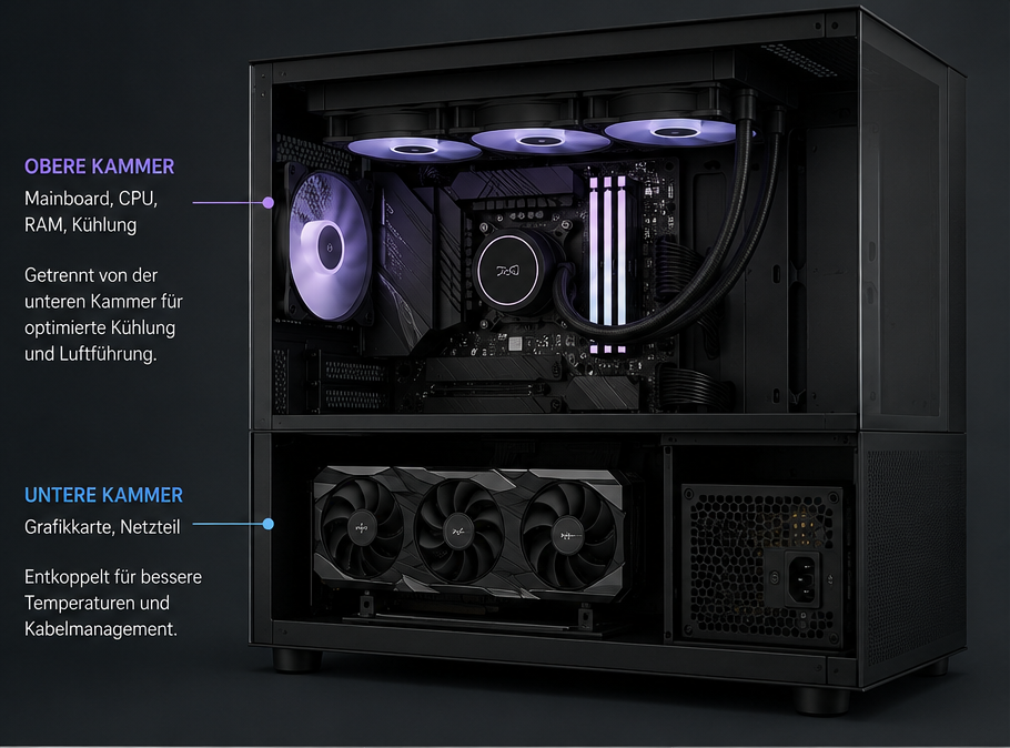

2 Kammer Gehäuse gibts ja schon lange. Aber ich habe mit meinem begrenzten Wissen noch nie ein Gehäuse gesehen, dass GPU und den Rest thermisch trennt. Mir gehts dabei nicht um Ästhetik, auch wenn da sicherlich einiges rauszuholen ist, sondern nur um den Airflow.
Das Problem bei aktuellen Designs ist es bekanntlich, dass der Airflow meist in 2 Richtungen also bidirektional läuft. Doch in so einem Modell wird der Airflow der oberen Kammer nur in eine Richtung gelenkt und die heiße Luft der GPU wird ausgelagert in die untere Kammer, wo sich aktuell nur das Netzteil und Kabel tümmeln.
Das einzige was man ändern müsste, wäre einen PCie Anschluss unten am Mainboard anzubringen oder ein Riser Kabel zu benutzen. Zeitgleich würde man schwere GPU Modelle entlasten, also man braucht kein Anti Sag Bracket mehr.
Mir ist klar, dass das eher nieschig sein wird. Aber für die, die ein leises System wollen, wäre das mmn eine neue Idee. Was denkt ihr?

Das Corsair Air 5400 macht genau das, was du willst: Durch Verlagerung des Radiators für die CPU in eine Extra-Kammer wird eine räumliche Trennung von der GPU erreicht.
Deine Designidee finde ich eher unpraktikabel, weil man so quasi gar nicht mehr ans Mainboard rankommt. Zudem ist so ein Riser-Kabel immer mit gewissen Risiken bei der Signalqualität verbunden.

Man kommt doch ganz normal ran? Riser Kabel sind mittlerweile zum Glück sehr selten eine Fehlerquelle. Und eine feste PCIe Steckverbindung unten würde ich auch bevorzugen, allein wegen den Extra Kosten eines Riser Kabels. Gibt ja auch BTF Boards, also so Sondermodelle einzuführen sollte nicht so schwierig sein.
Bei dem verlinkten Video ist das Problem, dass die Luft der GPU über 3 Mal mehr Weg zurücklegen muss und dadurch die Gehäuselüfter höher drehen müssen, um die Wärme wegzutransportieren. Bei "meinem" Gehäuse kann man vollständig auf Gehäuselüfter verzichten. Auch wenn der eine Lüfter im Bild wahrscheinlich schon noch lohnenswert wäre
Außerdem ist man bei dem Corsair Teil auf eine Aio angewiesen, wohingegen man hier auch Luftkühlung benuzen kann
Einfach 700m³ Luft reindrücken dann passt alles automatisch^^

Man mal wieder das KI keinerlei Vorstellung von der Welt halt.
Und mit Bleistift und Zettel hätte man beim einzeichnen der Luftströmung auch gleich was gemerkt.

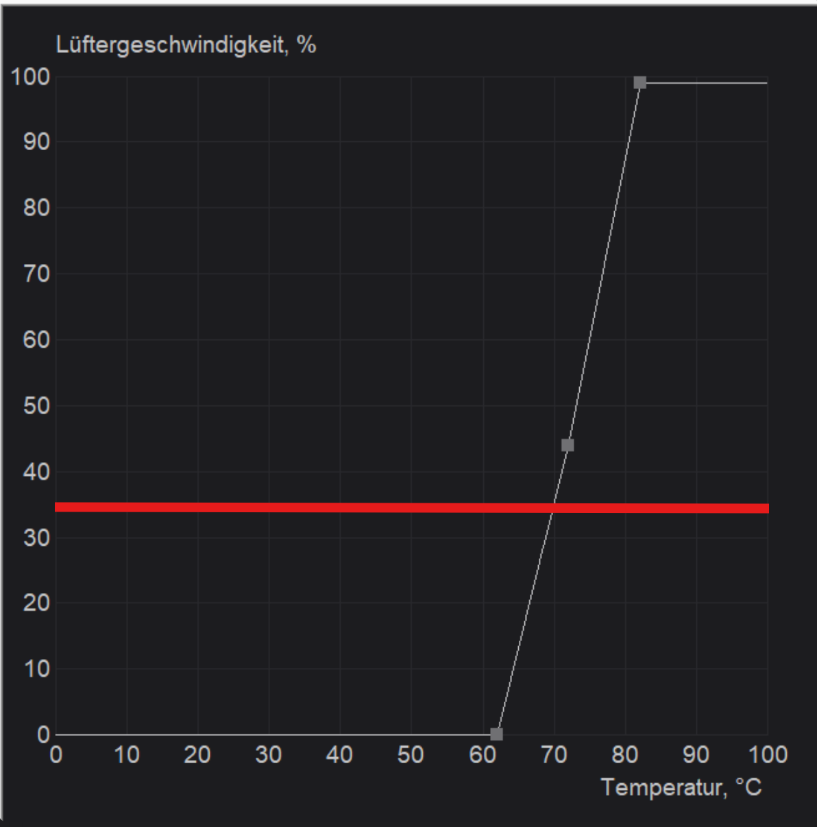

@Philhcks98 man braucht keine X Kammern um leise zu kühlen, ebenso keine AiO.
Man muss halt auch die richtigen Kühler setzen und dann noch alles richtig einstellen. So ist z.b. fast jede GPU Lüfterkurve einfach nur grauenhaft.

Ja, thermisch enkoppeln geht auch, aber wenn die GPU unten keine Luft kriegt wird die auch Brüllen wollen, wie eben, wen oben die CPU keine Luft kriegt. Je mehr Mesh, je weniger Glas, desto leiser kriegst du die Fans.
Reaktionen: Ja_Ge
Nun, Signalführung bei so einen System ist nicht ganz trivial. Für die Grafik ist normal der oberste PCIe-Slot oder auch mal ein Slot tiefer. Jetzt die GPU in einer Kammer unter dem Mainboard anzuordnen, würde erstens die Distanz zur GPU erhöhen, und zweitens, way passiert mit den übrigen Slots. So eine Konfiguration könnte ich mir nur bei ITX-Boards vorstellen.
Dann kommt hinzu, dass im Falle von PC-Spiele, die GPU der Hauptleistungsträger auch die meiste Wärme erzeugt, müsste also für die Grafikkammer mehr Luftstrom erzeugen können, als in der Hauptkammer. Einige Grafikkarten haben ein kurzes PCB, die dann durchpusten können, andere aber wieder nicht. Gerade für letzteres ist dann freies Volumen um die Karte recht nützlich, den man bei einer Trennung der Wirkbereiche zunächst einschränkt und dann mit der Bereitstellung von genügend Platz das Gehäuse deutlich vergrößert.
Hoffe ich habe es einigermaßen verständlich beschrieben, was ich genau meine.

Der Luftstrom ist ja durch das vertikale Einbauen deutlich geringer, weil die Karte nur 20cm zur Seite des Gehäuses rausblasen muss, statt oben aus dem Case raus. Die GPU - Lüfter ersetzen dadurch zumindest schonmal den Intake. Man kann ja falls das nicht reichen sollte, am Ende noch 2 Outtake Lüfter ergänzen. Das mit dem PCB verstehe ich leider nicht so ganz :/

Also ich hab eine 2080Ti. Aber aktueller High End ist ja gerade so bei 600W. Wenn ich mir vorstellen würde, dass ich 2,5 mal mehr Abwärme hätte als jetzt, dann würde ich einiges in Bewegung setzen, um meinen Computer nicht in einen Düsenjet zu verwandeln. Ein Vorteil bei diesem Konzept ist es, die wärmetragenden Komponenten möglichst weit zu trennen, damit der Airflow maximiert wird. Aktuell ist ein fetter Luftkühler 3cm von der Backplate entfernt, da geht bestimmt 10% Airflow drauf
foofoobar schrieb:
GPU von links nach rechts. CPU von hinten nach vorne (oder von hinten nach oben, bei aio). Ist kühler, weil man von 2 Seiten frische Luft kriegt, heiße GPU Luft kommt nicht in Kontakt mit CPU Luft
