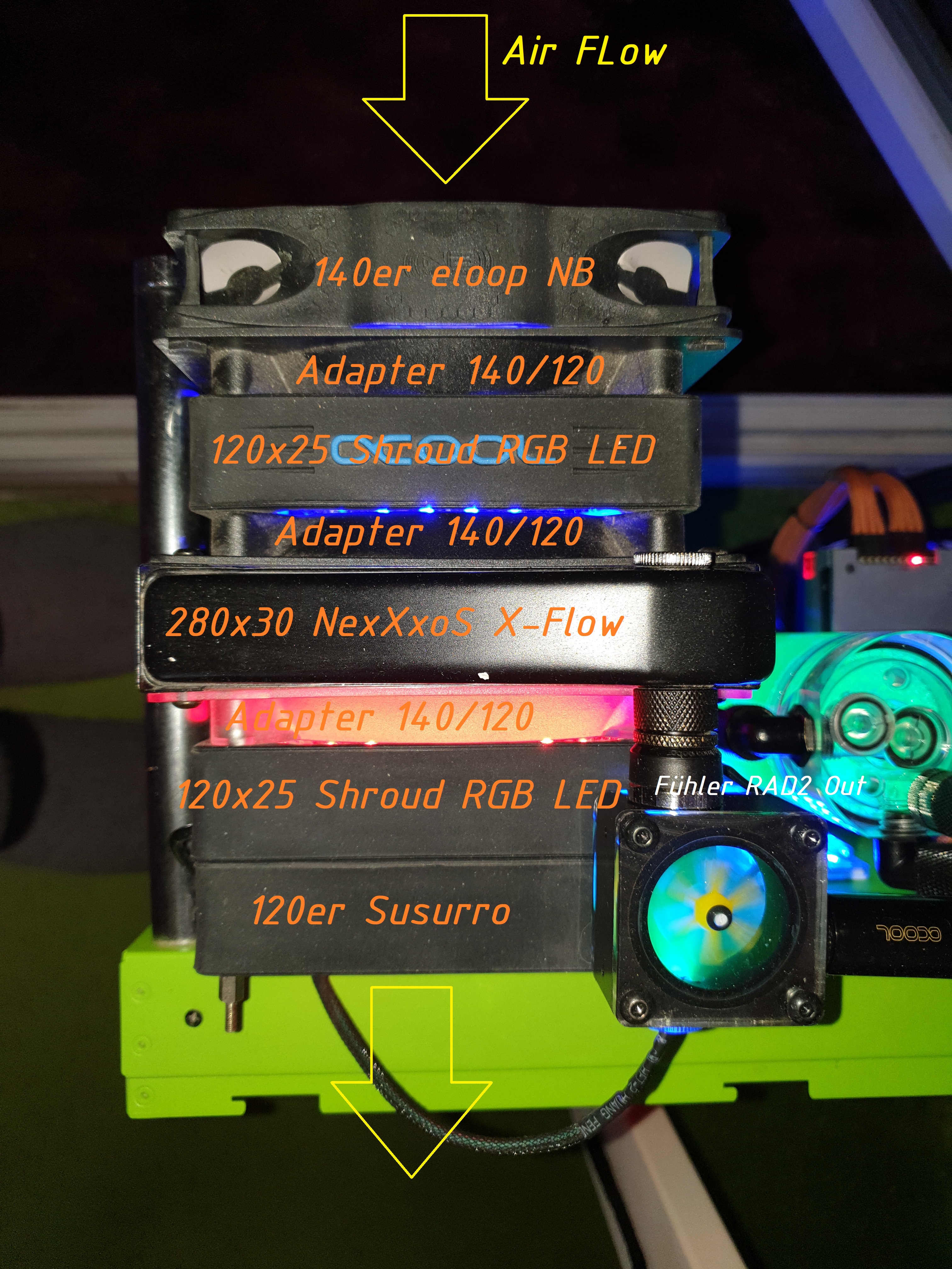

Dann könnte dann dort evtl sogar ein 140er hin der so etwas wie ein Luftstron zustande bringt in Kombination mit dem auf der Rückseite... Wenn wieder verbunden werden soll, am Besten mit M3 Schraube/Stoppmutter oder 3er Pop Niten/Nitenzange.
Falls der der Rückseitige ein 120er ist (was 2008 halt so art Standard war) kann man auch Hinten ausssen ein 120/140 Fandadapter anbauen und ein ruhigeren 140er aussen drauf setzen. Ist ruhiger hat aber optisch halt so ein Huckepackteil hinten dran.
https://www.caseking.de/bitspower-fan-adapter-140mm-auf-120mm-black/ZUFA-014.html
Habe ich seinerzeit schon mehrfach so verwendet da mir die optik hinterm PC Latte war/ist ...

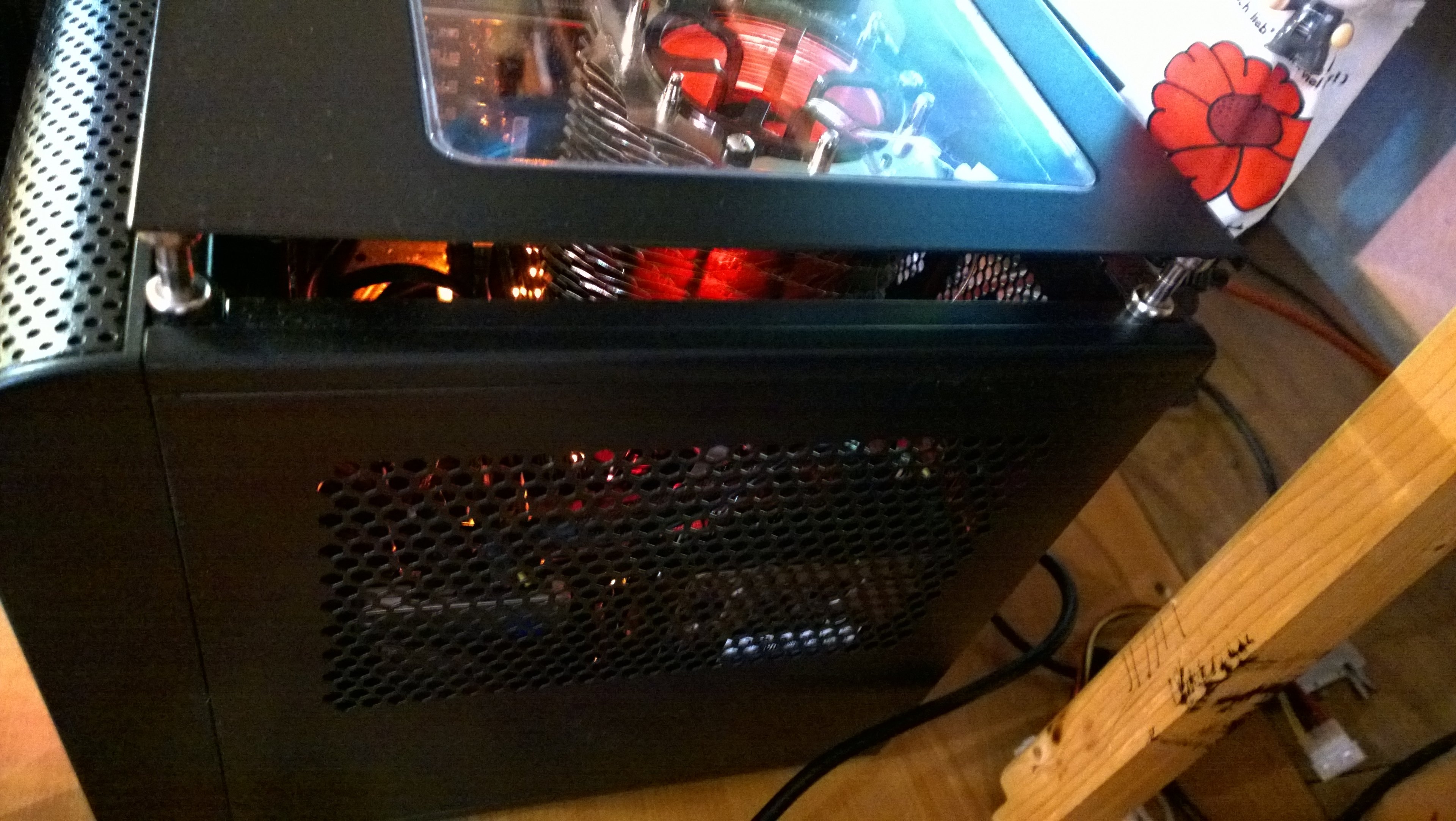

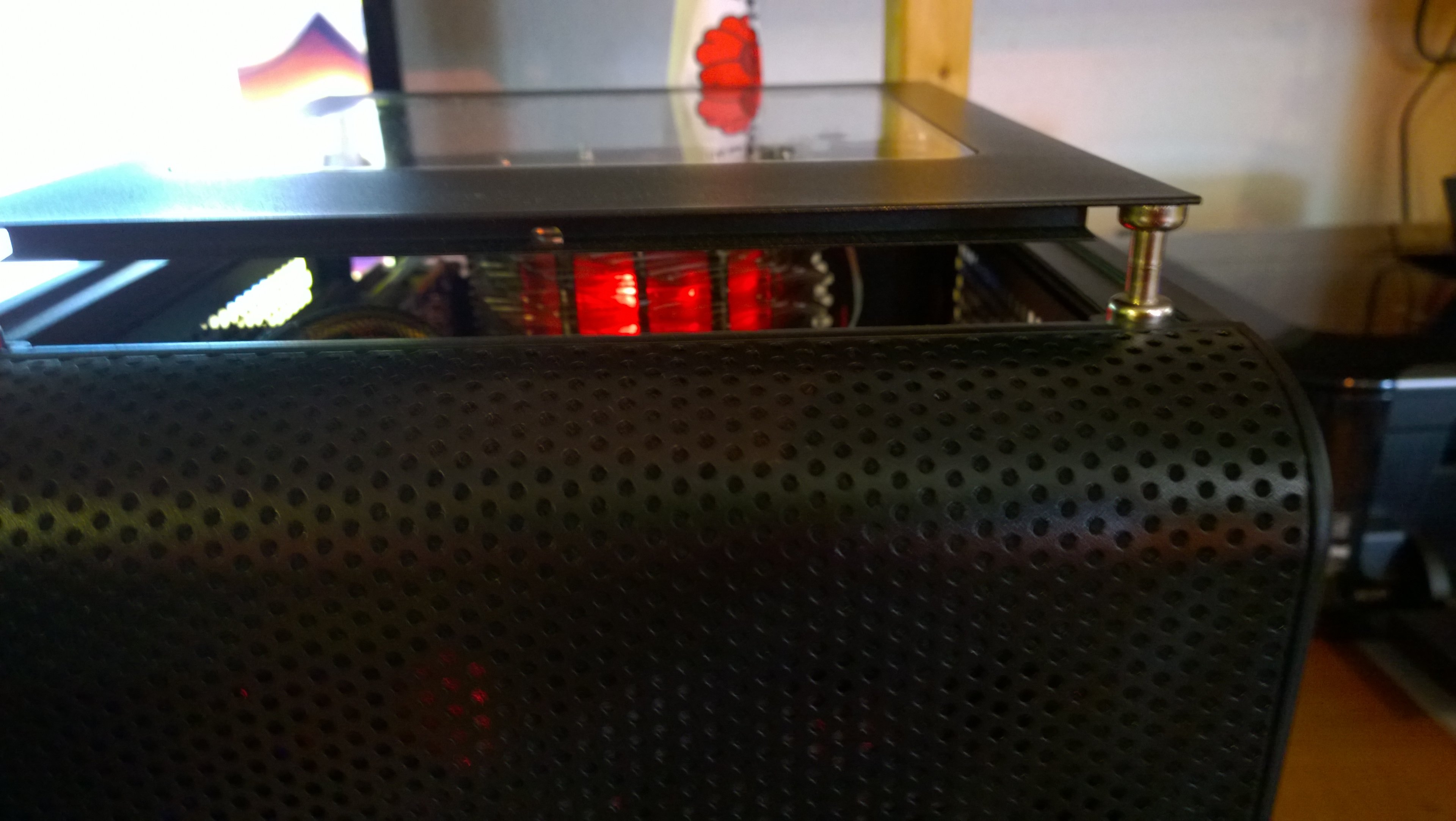

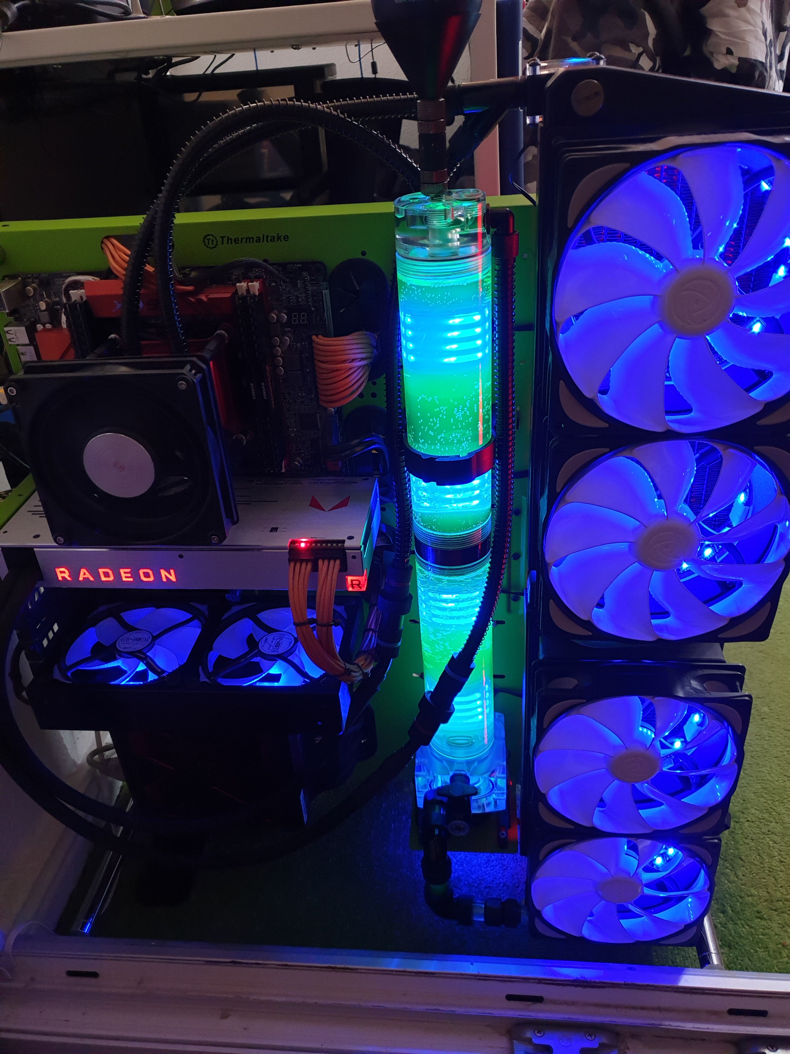

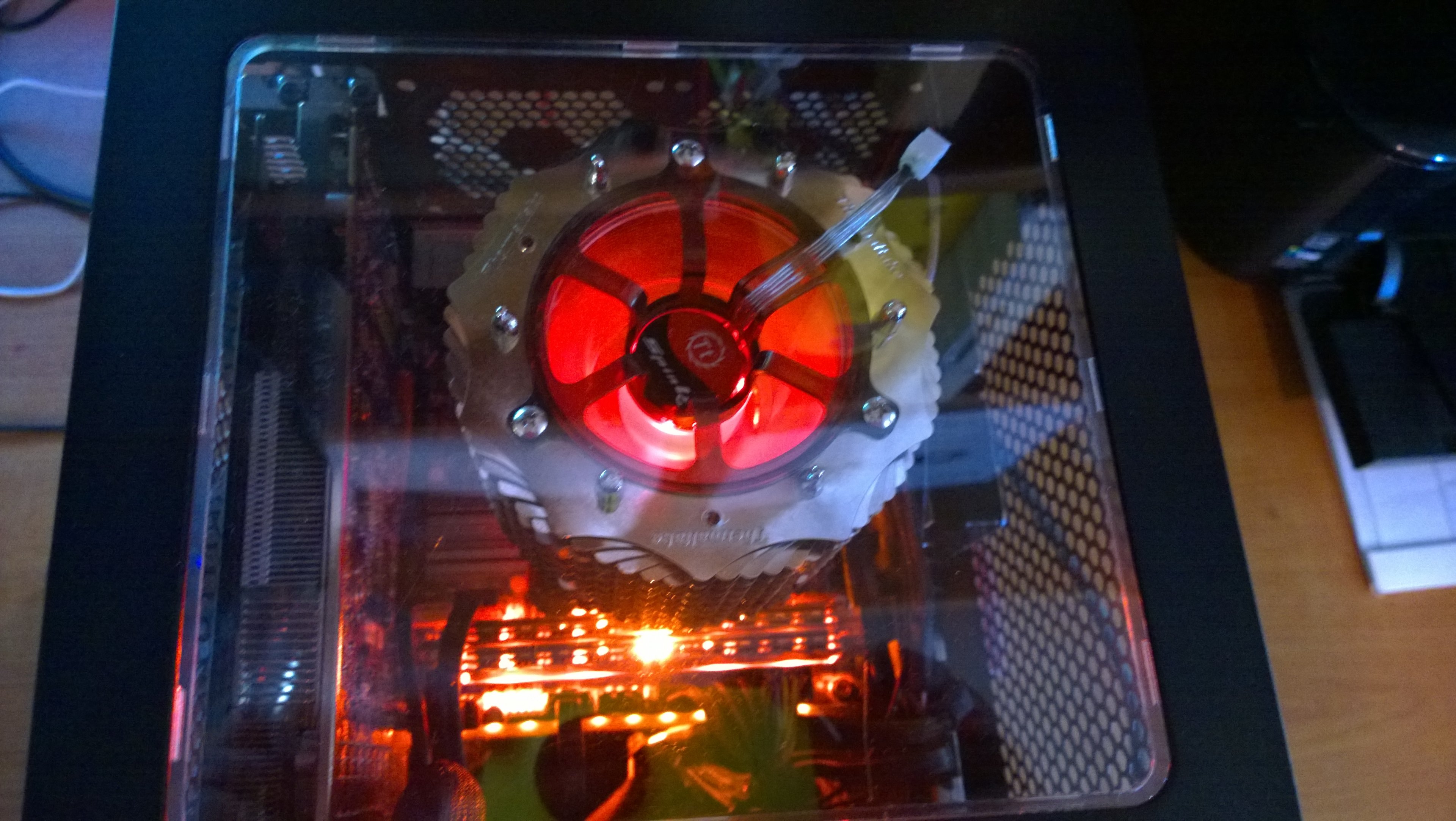

Falls eine Standbohmaschine am start ist, lassen sich auch Löcher in die Bodenfläche einbringen, falls nicht schon vorhanden. Das ganze nannte früher einfach ´PC Modding´ ein leicht Zeitraubendes Hobby.
Zwei Beispielbilder eines alten Modding-Projektes von mir:
von Oben
Draufsicht
Reaktionen: Tammy
