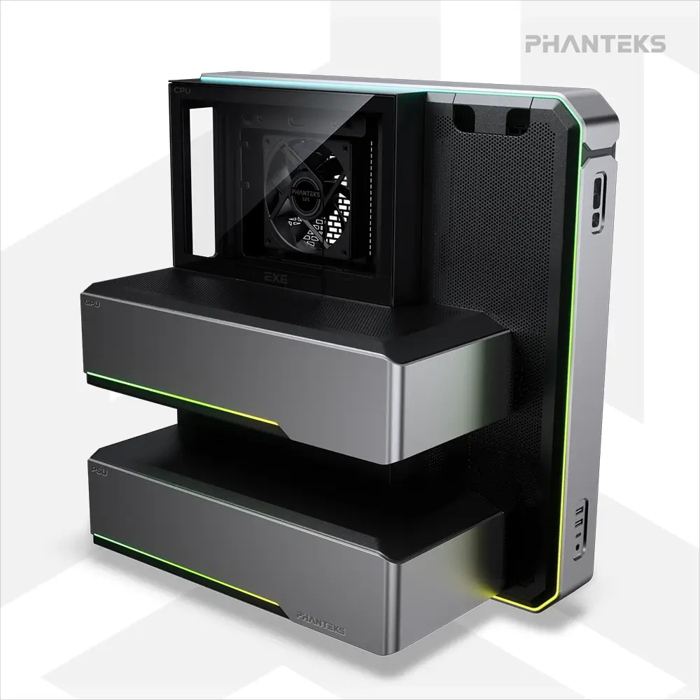

An alle hater: Ich will wenigstens einen halben Punkt
Ich bin zwar kein Hater, aber 0,5 / 100 gebe ich dir gern für das Bild. :mussweg:
Gamescom
