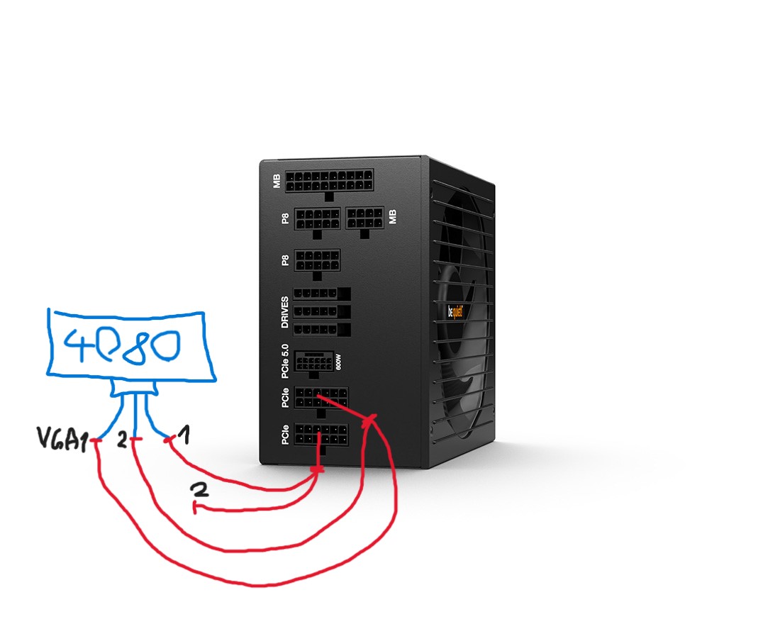

So ist die Grafikkarte aktuell angeschlossen:
Denniss schrieb:
welches Netzteil genau? gibt einmal als 12er und zwei verschiedene 11er.
Welche Grafikkarte ist das genau?
Wie ist die Stromverkabelung zwischen Netzteil und Grafikkarte?
Straight Power 12 850W und Grafikkarte Gigabyte GeForce RTX 4080 16GB GAMING OC.

@RaptorTP Ja, das würde ich ja gerne. 1. Das wusste ich nicht, dass meine PSU schon so einen Anschluss hat 2. So ein Kabel hab ich nicht bzw... es geht nur so mit den Adaptern, aber das sollte ja trotzdem gehen oder? Hab jetzt auf jeden Fall mal so ein Kabel bestellt um es direkt anzuschließen.

Die 4080 braucht 3 Anschlüsse mit Y-Kabel, also 2 vom NT auf 3 auf den Adapter, wird nicht funktionieren.
