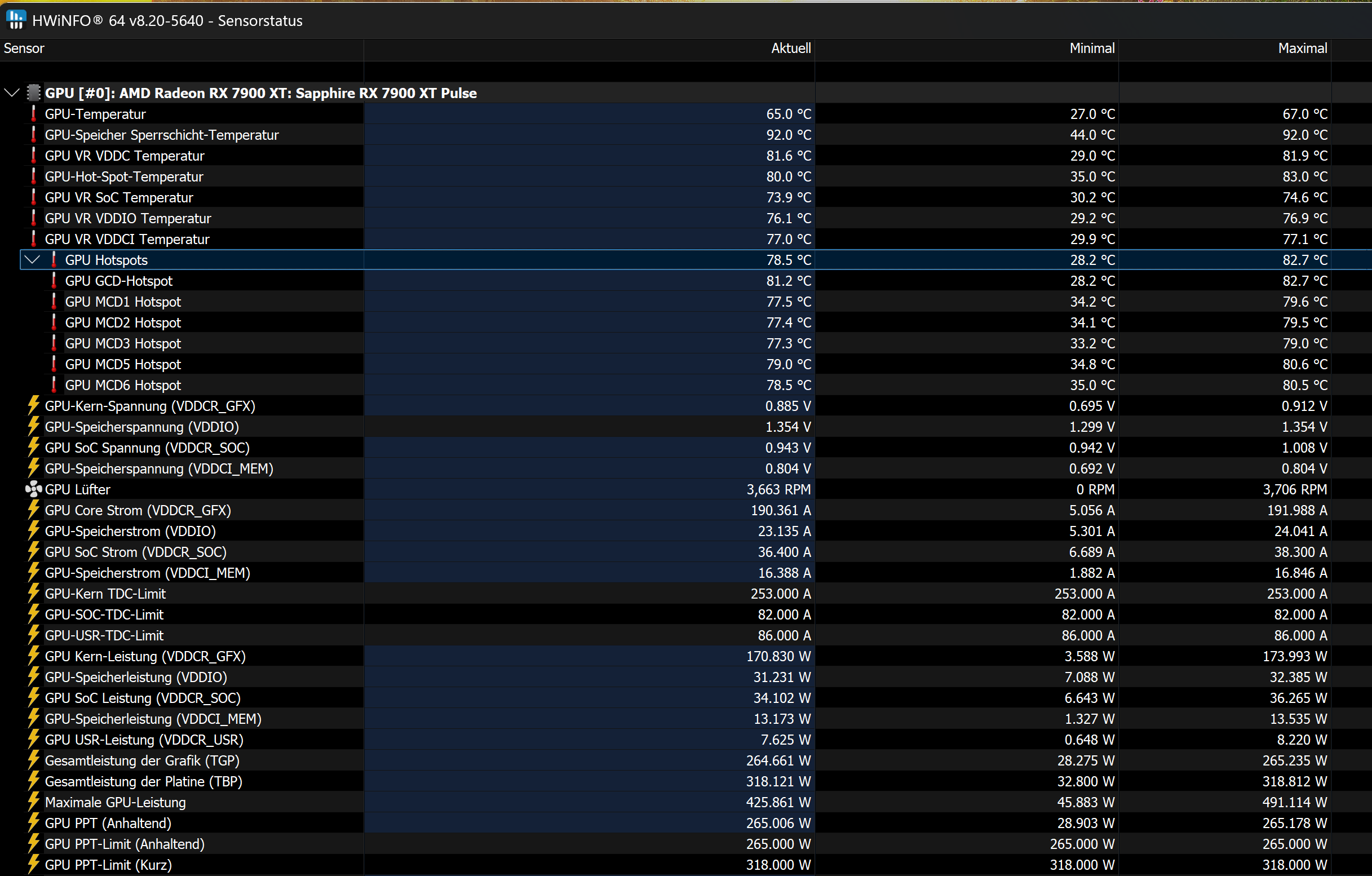

Ich habs' eben nochmal 3x provoziert.
Beim dritten mal hab ich auch direkt nen Screenshot der Temperaturen erstellt. Die sind wärmer als ich oben angebeben hatte. Die Temperaturen von Gestern waren von Adrenalin, jetzt hab ich hier welche von HWInfo.
Sieht aber erstmal immer noch nicht verdächtig aus, oder was meint ihr?
Dies musst du nicht direkt wenn es auftritt machen, das Programm speichert alle Werte, siehe Reiter "Maximal".
Ist voll im grünen Bereich.
Nachtrag:
Aber die Vram-Temperatur sieht recht hoch aus, 92°C ist nicht gerade niedrig.
Reaktionen: Tulol und KempA

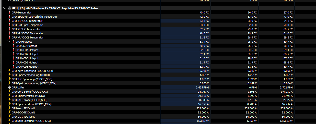

Also, ich wollte es wissen, hab mal ne längere Mittagspause gemacht und alles in meinem H7 Flow verfrachtet. Auch dort ist das Verhalten exakt gleich und der Airflow ist hier wirklich gut. Vorne sind 3 Silent Wings 4 140mm einblasend und ein weiterer am Heck ausblasend + eine LF2 360 im Deckel (ausblasend).
Liegt also weder am Riser, noch am Airflow. Als nächstes teste ich mal noch nen' alte Treiber und wenn das auch nichts wird, geht das Ding zurück und ich bestelle im Asus-Angebot die 4080 Super Proart - leider.
Hier die Temperaturen im H7 (alles etwa 10° kühler als im A4-H2O):
Reaktionen: Maxysch
