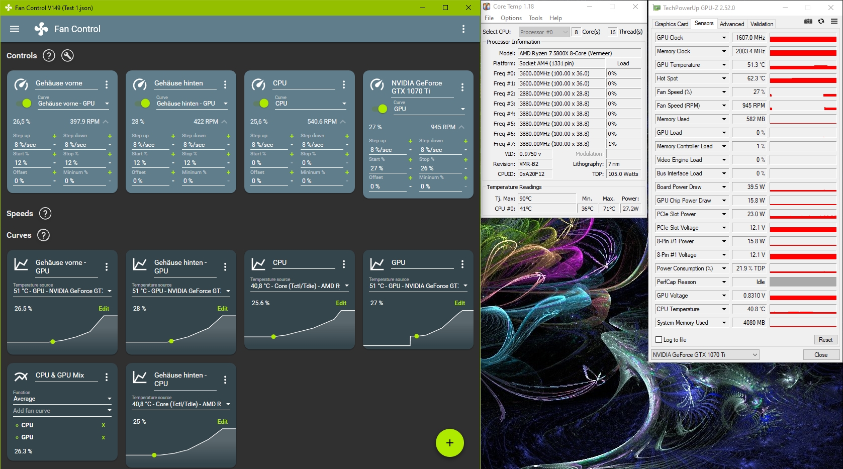

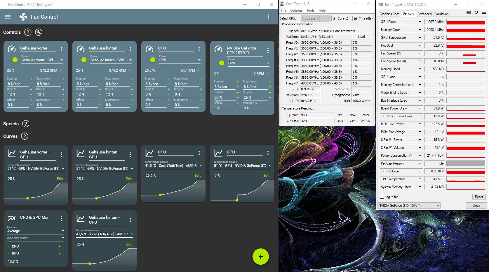

habe es nochmal mit fan control versucht und auf einmal haben die lüfter da auch gemacht was ich aufgetragen habe. vielleicht hab ich zuvor irgendwas falsch gemacht. also hab ich afterburner deinstalliert und jetzt mal sämtliche lüfterkurven eingestellt und damit etwas rumgespielt.
generell besteht das "problem" immer noch und es macht keinen unterschied ob ich den punkt, wo die lüfter anspringen, bei 45°, 50°, 55°, oder 60° setze. allerdings drehen sie jetzt nicht mehr für nur eine sekunde hoch, sondern für einen längeren zeitraum, was wesentlich angenehmer ist, aber immer noch nicht optimal.
das ganze sieht dann so aus, wie in den screenshots zu sehen ist. ausserdem kann ich die lüfter bis auf 27% runter regeln, ab 26% ist dann schluss
vielleicht wäre auch undervolting noch eine option um die temps niedriger zu halten und die lüfter erst zu triggern wenn die karte unter wirkliche last setze. aber dann müsste ich afterburner wieder installieren und zusätzlich laufen lassen und ich will nicht zig programme im hintergrund laufen lassen
