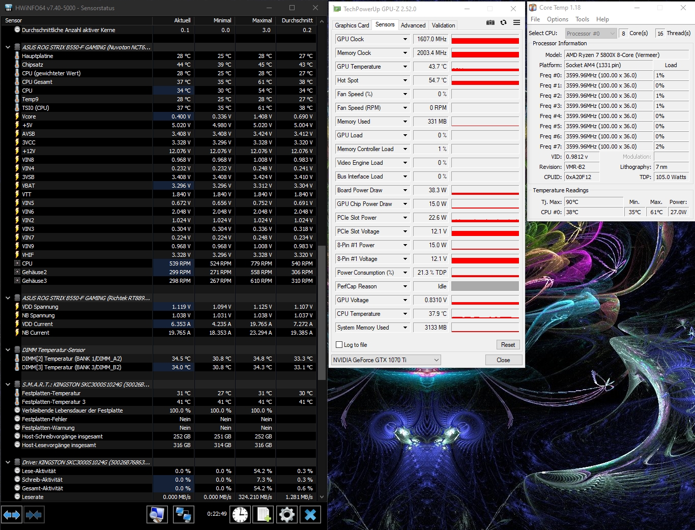

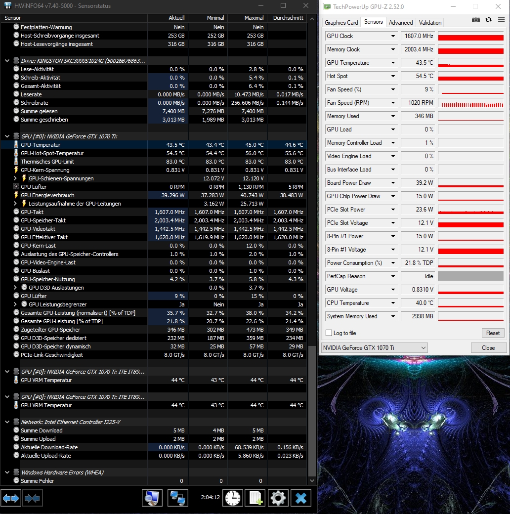

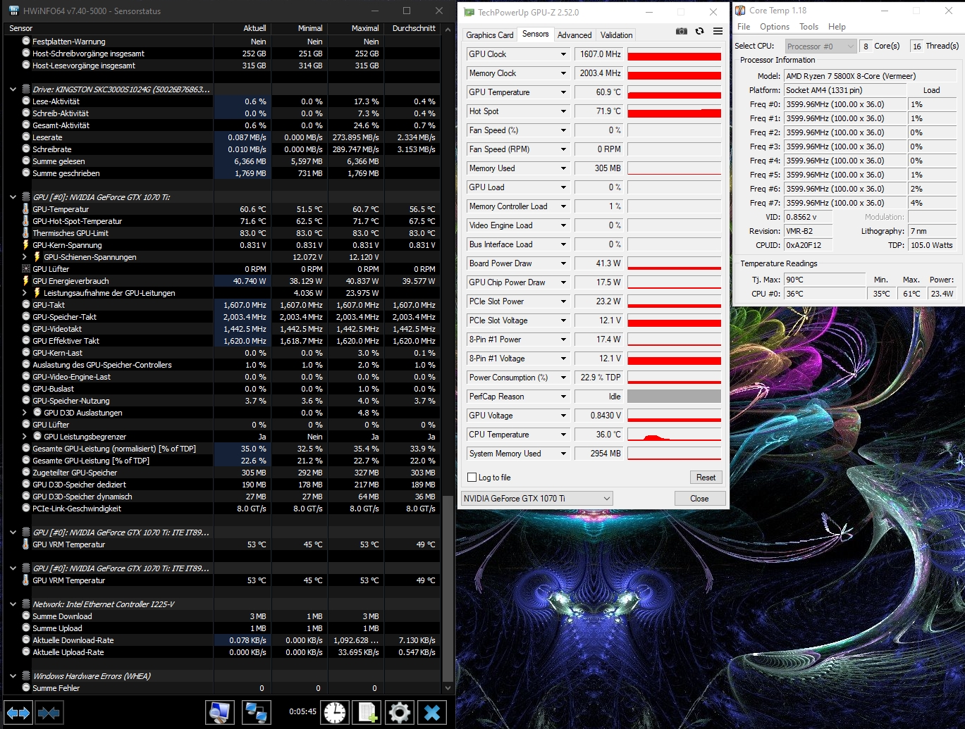

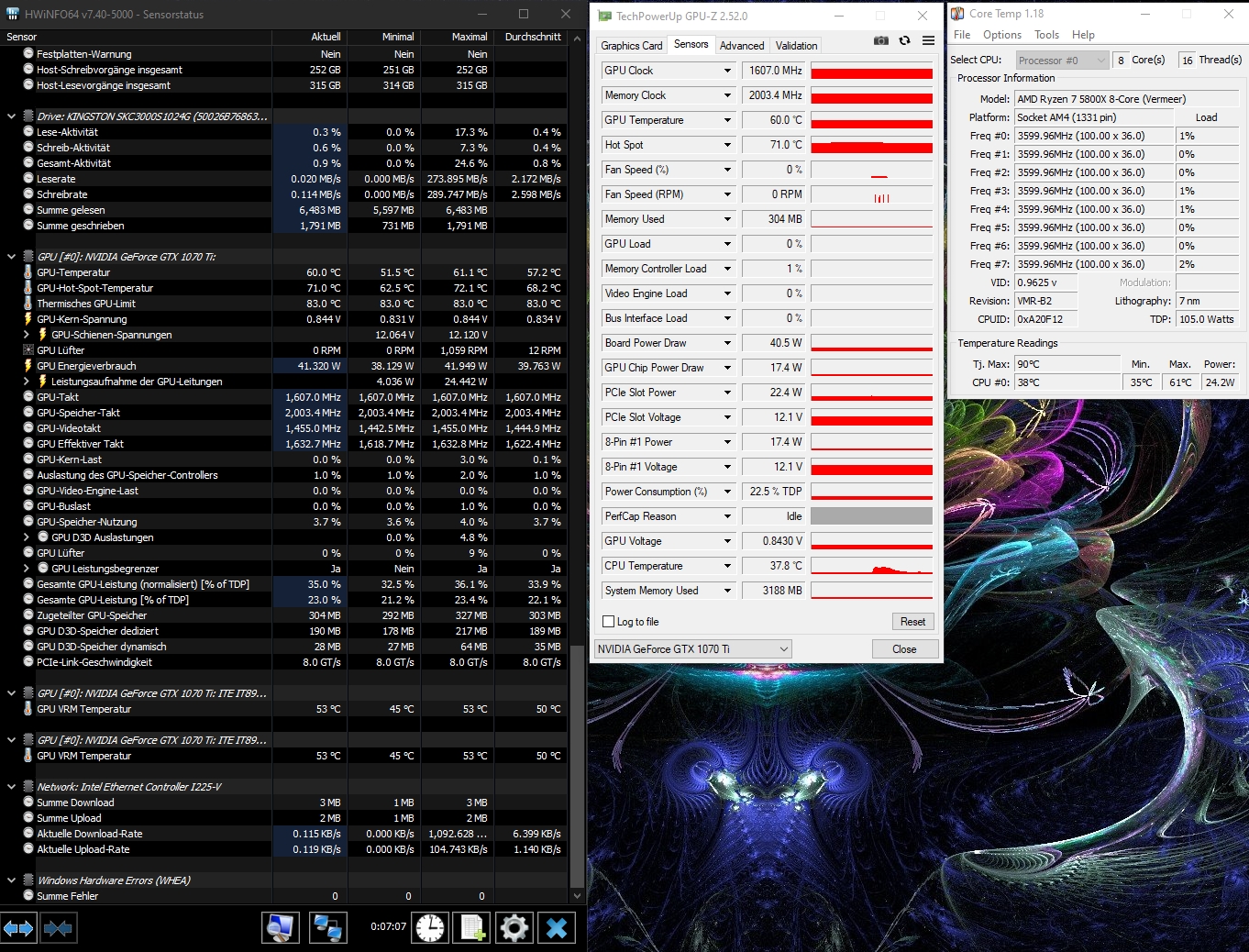

habe 4 screenshots angehängt. die ersten 3 mit fokus auf GPU temps und das verhalten der lüfter, welche immer erst ab ca 60° kurz hochdrehen und wieder stoppen. in bild 4 habe ich die motherboard temps festgehalten und bemerkt dass die GPU temps stark gefallen sind
und was mir gerade auffällt: die temps von ~45° habe ich auf einmal deswegen, weil 2 von 3 lüfter arbeiten, obwohl in den überwachungstools 0 RPM angezeigt werden.
ich bin etwas verwirrt...

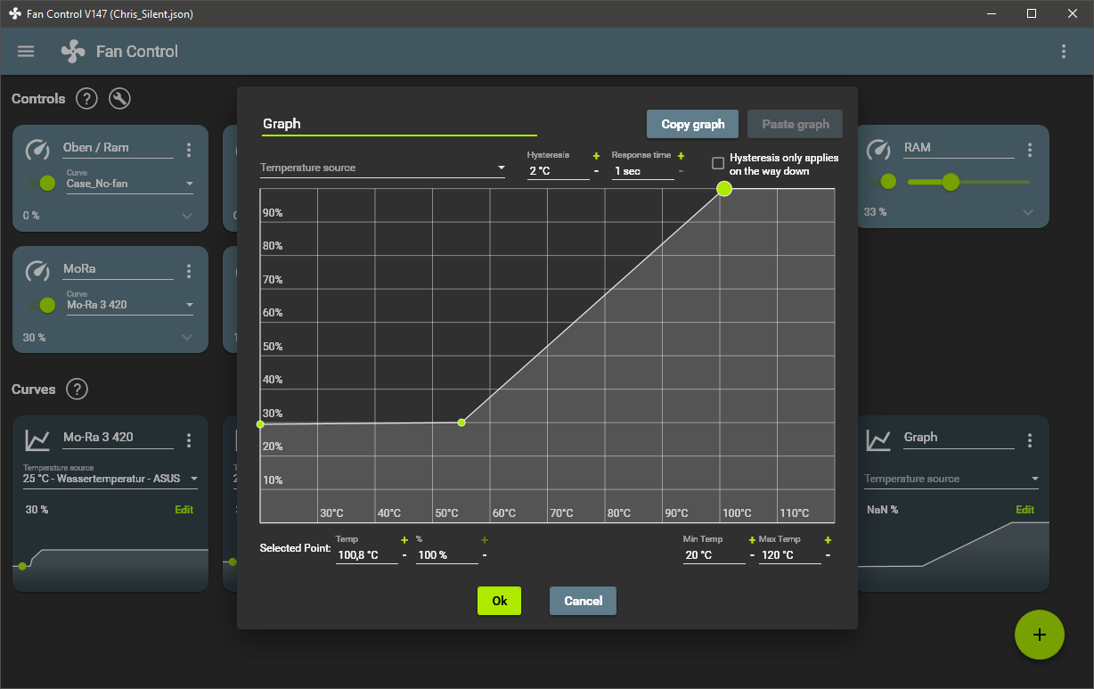

Kannst du mal die Lüfterurve in Fancontrol genau zeigen?
Kannst doch einstellen ab wann die lüfter andrehen sollen.

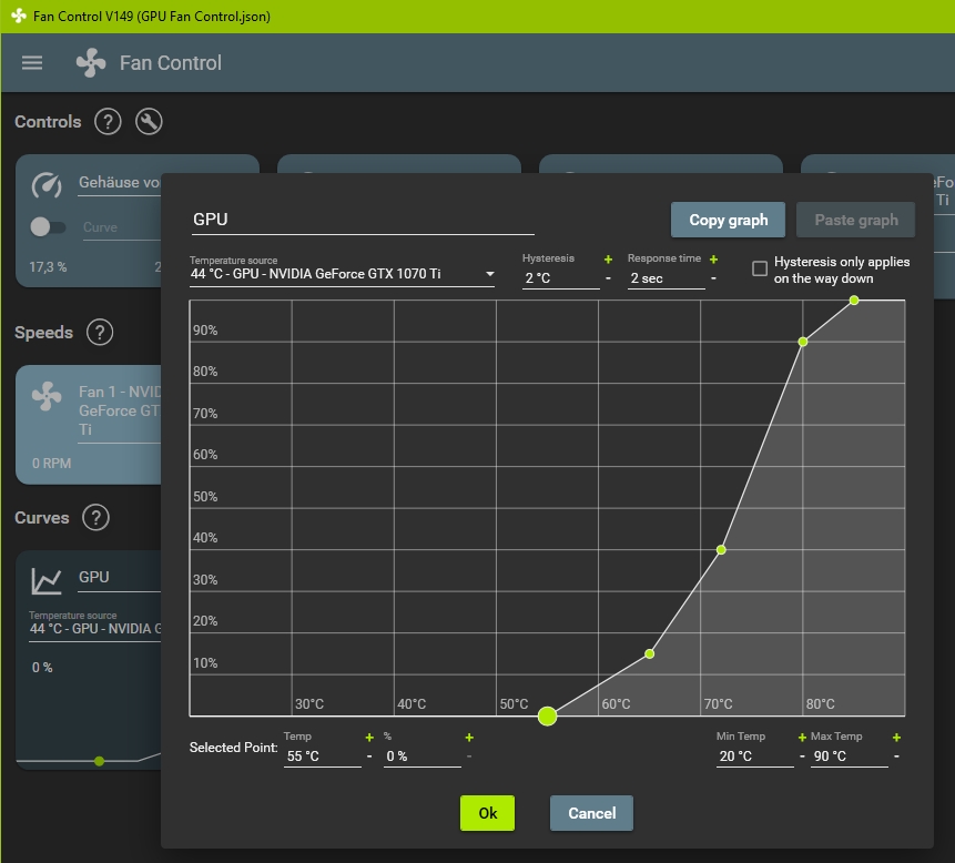

bild 1 ist die gpu lüfterkurve in fan control
schalte ich auf manuell, fangen die lüfter wieder sofort an kurz hoch und wieder runter zu drehen, wobei die rpm dann auch angezeigt werden(bild 2). wenn ich die % der lüfter in fan control verändere, egal ob 1% oder 100%, verändert sich garnichts. also sie drehen weder auf 100% hoch, noch auf 1% runter. lediglich bei 0% hören sie auf zu drehen.
@lowfyAudibl es gibt keine lüfterkurven einstellungen für grafikkarten im BIOS...

Die karten könne glaube minimal 20 oder 30% (war bei meiner 1080ti damals zumindest so.
Leg doch mal die kurve so an (dient nur als beispiel):
Denn sonst ist die schwelle in der grafikkarte nämlich glaube 55°C für den noFAN mode, d.h. überschreiten der schwelle = lüfter drehen auf damit die kiste schnell wieder kühl ist, geht's unter die schwelle hören sie wieder auf und dadurch hast du ständiges aufheulen der lüfter
meine hat auch den nofan mode. hab die kurve auf 30% von 0-55° eingestellt. lüfter drehen dauerhaft hoch und runter, nicht konstant auf derselben geschwindigkeit wie eingestellt. habe jetzt fan control beendet und lüfter haben aufgehört zu drehen
edit: fangen nach 5 minuten nun doch wieder an phasenweise hoch und runter zu drehen, ohne fan control

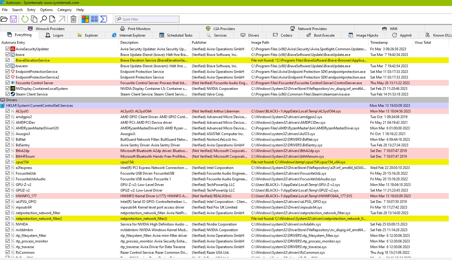

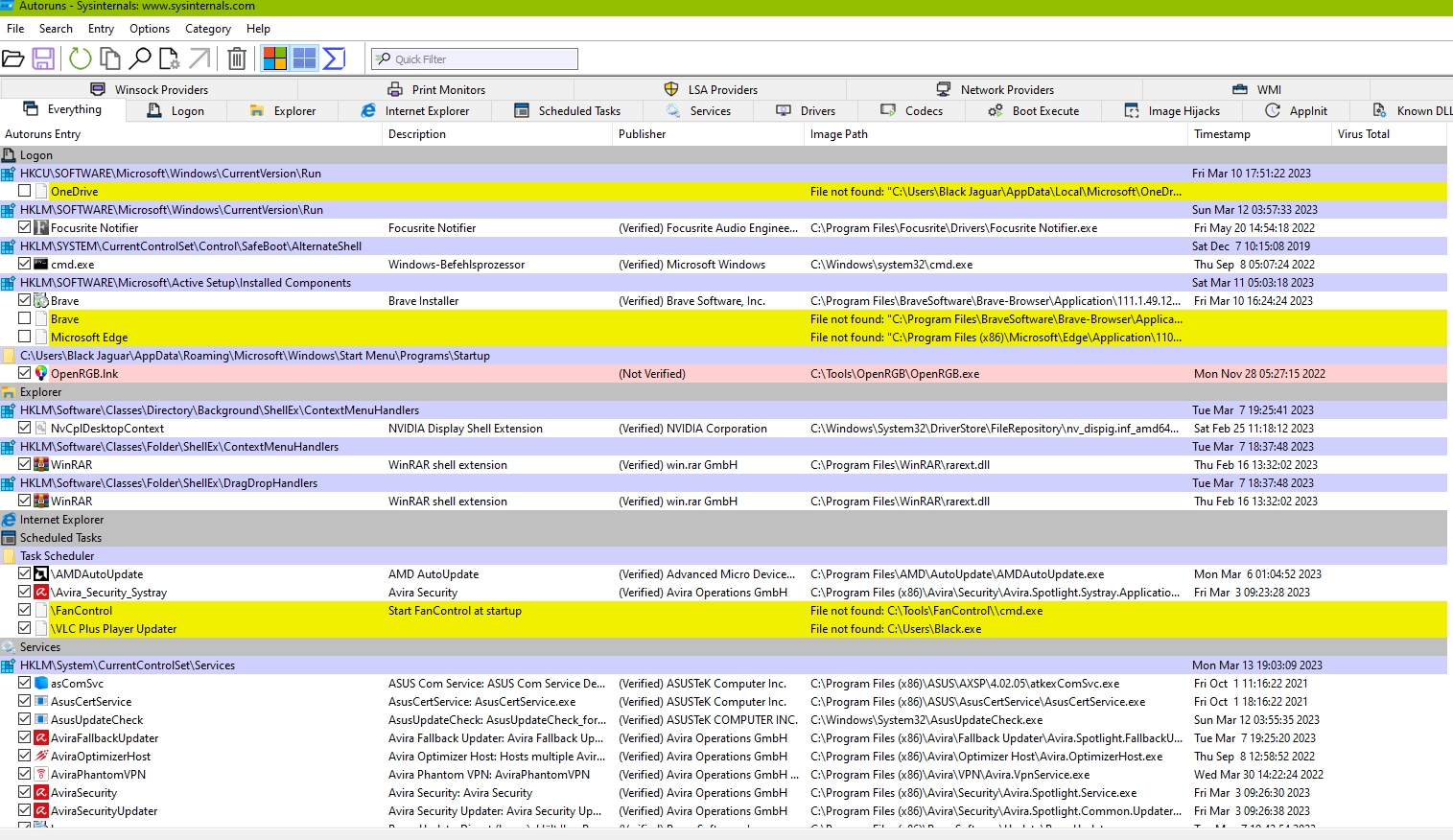

Restart001 schrieb:
Dann eben "Everything" statt start.
