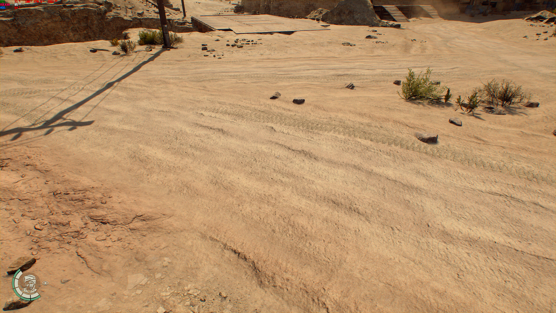

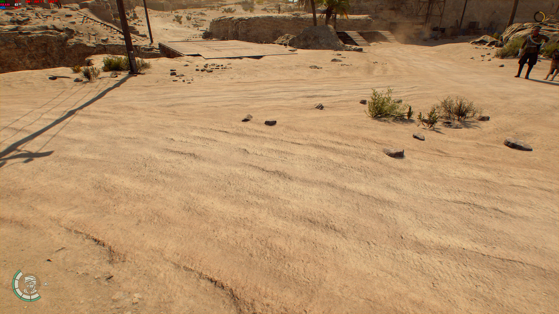

Ich hab mit der NVIDIA auch ständig das Problem, dass Texturen auf einmal auftauchen.
Ist mir die Tage bei RDR2 schon ganz extrem aufgefallen und dann gestern Abend nochmal bei Indiana Jones. Je nachdem wo ich hinschaue, tauchen Texturen auf, oder eben nicht.
Ich habe diverse Grafikeinstellungen getestet, von Niedrig bis Giga. Mit DLSS, ohne DLSS,...
Ich komme aktuell echt nicht dahinter, weshalb Nvidia so für die Treiber gelobt wird. Abgesehen von DLSS4 (was wirklich großartig ist und ich vermissen würde), war die 7900XT die durchweg bessere (und günstigere) Karte.
Hier mal 2 Screenshots davon. Fällt gut an den Spuren, aber vor allem im linken Bereich auf (hier fehlt quasi alles an Texturen). Auf beiden Bildern sind allgemein viel weniger Reifenspuren als mit der AMD hier waren. Sogar mit meiner XBOX ist hier mehr los.

Gib der 7900XT ruhig nochmal eine Chance. Ich habe seit Anfang Januar die Sapphire Pulse 7900XT und zocke auch nur in 4k@60 und ob Indy, R&C oder Hellblade, die liefert einfach extrem gut ab und hält die 60FPS wie ne eins. Meine ist auch in einem relativ kleinen Cubegehäuse senkrecht verbaut und hat dieses Lüfteraufdrehen gar nicht. Wenn man einige Zeit beispielsweise Indy zockt, wird der ganze Rechner natürlich leicht hörbar (wenn Sound gemutet ist), aber die Grafikkarte sticht da nicht negativ heraus. Ich habe auch keine Lüfterkurve für die Grafikkarte eingestellt.
