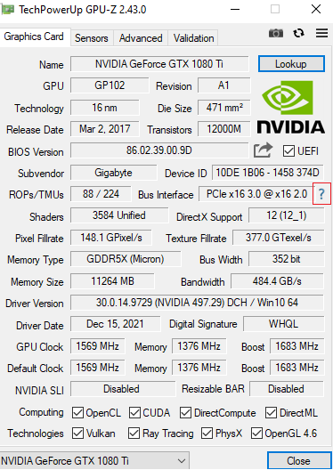

Was passiert wenn du auf das Fragezeichen in GPU-Z klickst auch ein Absturz?

ja er stürzt ab bei dem "?" temperatur ist i.O und das Benchmark ist von UserBenchmark

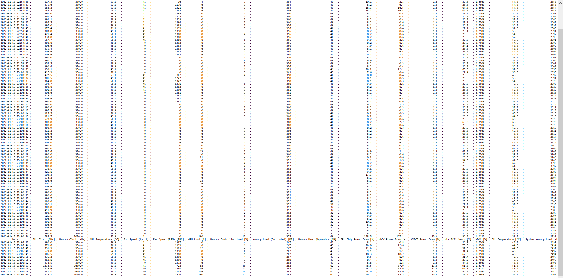

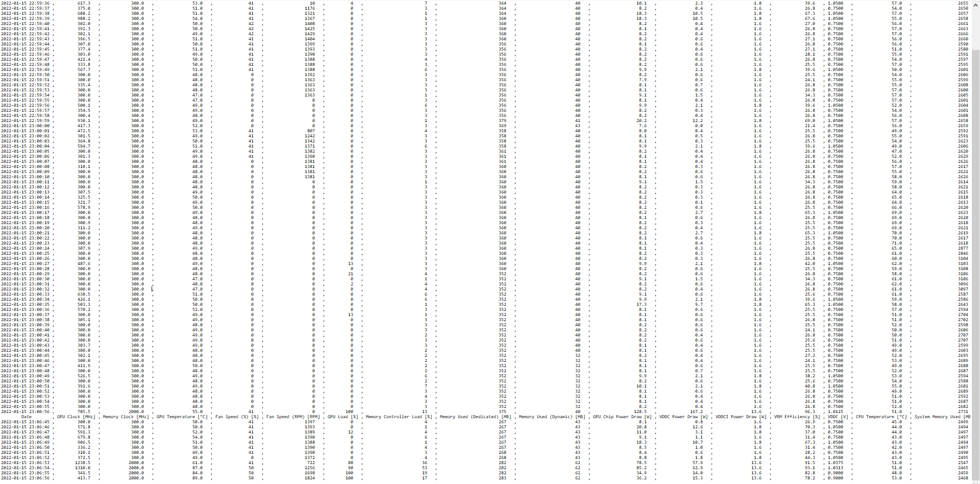

Die unterste Zeile ist der Schluss wo ich ihn zum Absturz gebracht habe.
dSi schrieb:
mach doch einfach mal ein Screenshot von GPU-Z von "Sensors" um wenigstens die Temperaturen vom IDLE Betrieb zusehen.
Mit deinem Log File kann keiner was Anfangen, oder erwartest du jetzt das hier jeder selbsständig ein Leistungsdiagramm zeichnet zu jedem Wert?

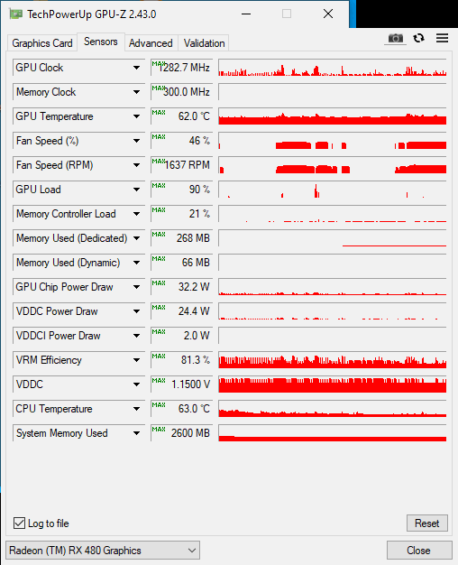

Auch sieht man nicht den GPU Hotspot, mach doch einfach ein Screenshot von GPU-Z oben rechts mit der kleinen Kamera unter Sensors und vorher alle Werte auf "MAX" stellen.
dSi schrieb:
Mach doch einfach ein Screenshot von GPU-Z oben rechts mit der kleinen Kamera unter Sensors und vorher alle Werte auf "MAX" stellen.
Sind die werte so besser? Sind aber keine Absturz werte dabei ich weiß leider nicht wie ich das Diagramm via Scrennshot abspeichern soll im Moment des Absturzes. Trotzdem vielen dank schonmal für denn Tipp das die anderen daten nichts bringen.
89° an der GPU ist der letzte gemeldete Wert, und das passiert ja schlagartig sobad die GPU hochtaktet was auch immer du da gerade gestartet hast, wenn ich nen Bench starte dann steigt die Temperatur langsam an. Also würde ich dort ansetzen Kühler runter Paste neu und nochmals probieren.
Was passiert wenn du Manuell die Lüfter auf 100% stellst und dann etwas startest? Auch 62Grad beim nichtstun sind zu hoch.
Reaktionen: Karaboko
Ich würde auch sagen das die Wärmeleitpaste am ende ist, die Lüfter drehen ja schon im IDLE auf fast 50% um überhaupt die Grafikkarte auf 50-60 Grad im IDLE zu halten.
