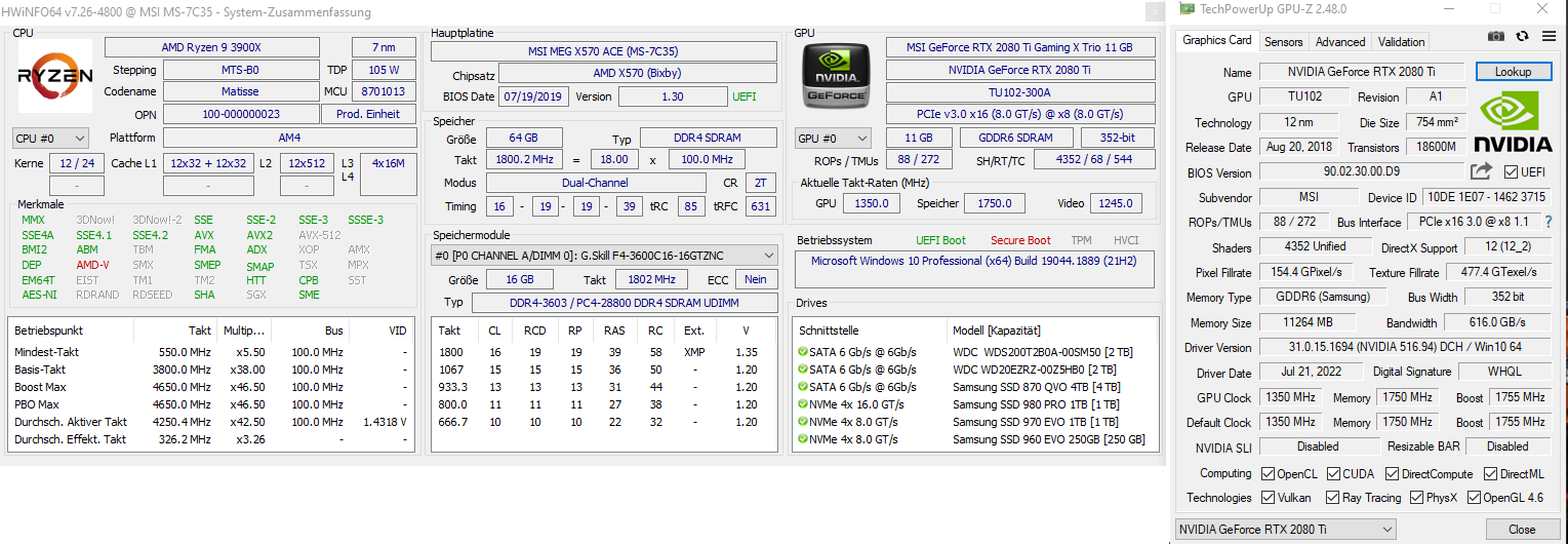

Ein „Klick” beim Bootvorgang kann von einer PCIe-Soundkarte (wenn vorhanden) kommen. Warum ist die Grafikkarte nur mit 8 Lanes angebunden. Kommt das durch das Riserkabel oder steckt im zweiten PCIex16-Slot eine Steckkarte, die sich die Lanes mit der Grafikkarte teilt?
Eine Soundkarte habe ich nicht drin. Sonst auch nix weiteres in keinem der PCI Slots.
Habe das Riserkabel jetzt mal raus und jetzt werden 16 Lanes verwendet. Allerdings hat das auch nichts geändert. Nur nachdem ich grade den RAM Takt auf 3200 reduziert habe (was nur zu BS geführt hat) und danach dann ohne Übertaktung gestartet habe scheint es jetzt für den Moment zu funktionieren.

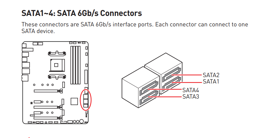

Und die dinger die per SATA angeschlossen sind:
Die WDC's sind wohl externe Laufwerke per USB Port, das is ok.
An welchem SATA Port ist die 870 QVO angeschlossen?
Eigentlich sollte das nicht einen effekt haben, aber ich spiele halt alles durch, stecke es aufjedenfall auf SATA1 o. 2

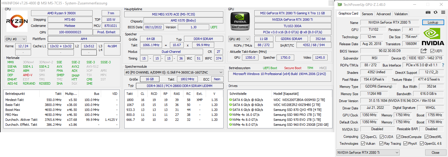

@JoNNyS: Auch testweise nur mit zwei RAM-Riegeln ausprobiert? Vielleicht hat der Speichercontroller der CPU mit vier Riegeln und dann noch 3600MHz nach Monaten des Betriebs oberhalb der Spezifikation jetzt ein Problem. Ein Screenshot von HWInfo wäre evtl. auch hilfreich, um mal die anliegenden Spannungen kontrollieren zu können. Zum Testen auch mal alle nicht benötigten USB-Geräte trennen.

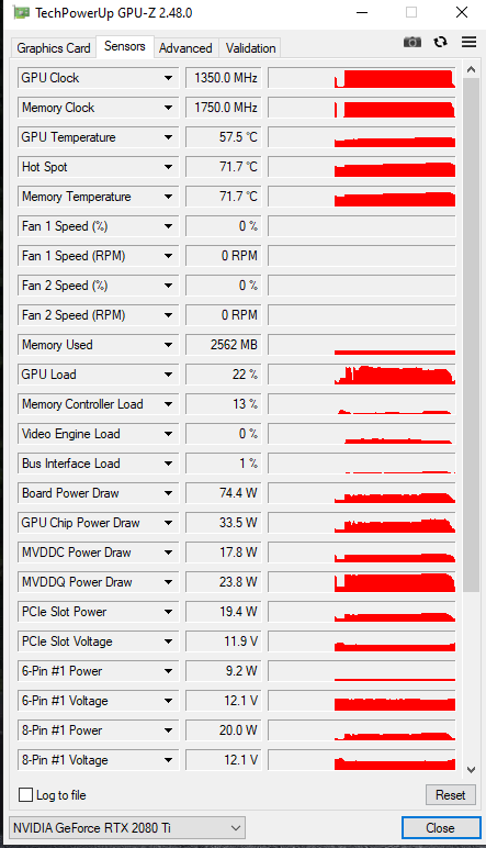

Auf dem GPU-Z-Screenshot in Post #5 wird eine GPU-Auslastung von 22% angezeigt. Was sagt denn der Taskmanager unter „GPU” zur Auslastung (3D, Kopieren, Encoding, Decoding)?
