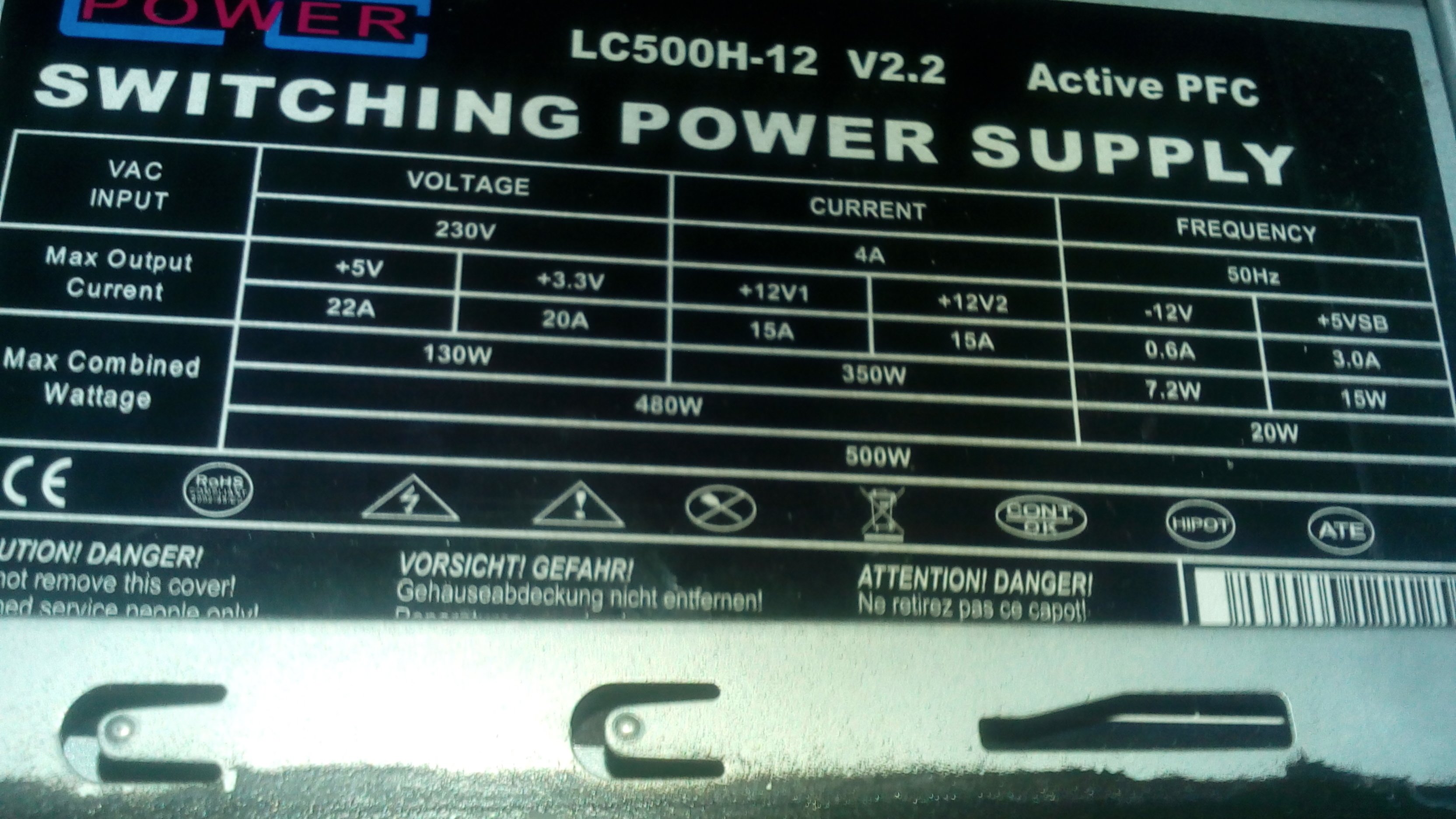

  1. Genug Leistung vom Netzteil? Laut Online-Rechner läge ich mit meinen Specs und der neuen Grafikkarte bei ~ 430 Watt. Ich habe gelesen, dass man den Netzteil-Rechnern online aber nur bedingt trauen sollte. Dazu kommt der schlechte Ruf von LCPower. Eigentlich deuten meine Recherchen darauf hin, dass das klappen sollte aber unsicher bin ich mir trotzdem. Ein paar mehr Meinungen würden meine Entscheidung erleichtern.

Wie alt ist das Netzteil? ggf. Foto vom Aufkleber.

-2013 im fertigen PC gekauft, Foto im Anhang.

einen fx auf einem lc-power
...du hast echt nix ausgelassen.
bitte hake das thema ab, indem du dir ein qualitativ gutes netzteil kaufst.
CB hat immer einen aktuellen ratgeber.
aber bitte tu das LC raus, es ist wirklich, wirklich mist
So weit ist es noch nicht, im Moment geht leider entweder gar nix oder die Graka. Aus Interesse, was stimmt denn mit LC und FX nicht?

nun, der fx fällt in die zeit, wo amd mangels konkurrenzfähigkeit nur über den preis verkauft hat.
und das lc...
...ist...
... quasi ein synonym für knallfrösche. sowas nerverever kaufen.
google und du wirst sehen...
