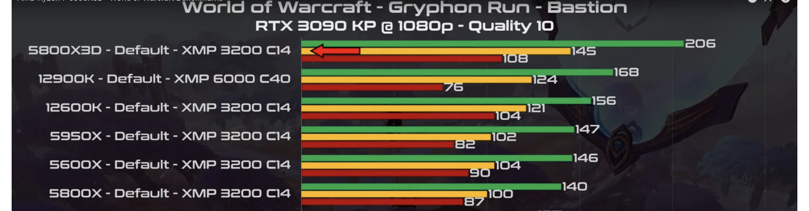

bart0rn schrieb:
n 5800x3D sollte da ne Menge bringen.
Aber 50% mehr bei den 30 fps des TEs sind hald immer noch schlecht.
den Screenshot halte ich für fragwürdig: Warum soll ein 5600X mehr Leistung bringen als ein 5800X?
Der 5800X hat einen höheren Basis- und Turbotakt.
Waren das unterschiedliche Einstellungen im Spiel?
Naja, im Prinzip liegen 5600X (4,6 GHz), 5800X (4,7 GHz) und 5950X (4,9 GHz) fast gleichauf. Da ist der 5800X vielleicht etwas eher ins thermische Limit gekommen, als seine beiden Kollegen.
Mit etwas geschickter Einstellung sollte man dem 5600X vielleicht ein paar mehr Hz als dem 5800X in der reinen Singlecore-Einstellung entlocken können. Im Endeffekt liegen aber alle nur messbar nebeneinander.
