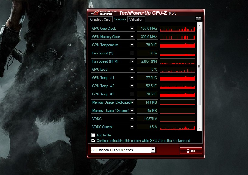

Hi,
habe heute meinen alten Twin Turbo auf meine HD5850 gebaut. Seitdem schwankt die Temperatur im idle sekündlich zwischen 70 und 89°C. Der Kühler sitzt fest und die Menge der Wärmeleitpaste stimmt auch. Hab echt keine Ahnung an was es noch liegen könnte. Hoffe jemand von euch hat eine Antwort.

im idle 50-60 mit stockkühlung?
also beim S1 bzw auch TT sollten die temps im idle ähnlich sein bei deutlich weniger geräuschkulisse und unter load ebenso oder halt bei beiden modi ~ 10-20°C kühler bei gleicher lautstärke
ich sehe in deinem sysprofile du hast die grafikkarte übertaktet, bei wieviel spannung betreibst du diese? ich weiß ist ja normalerweise nur unter load aber wer weiß schon ;)
bei mir siehts im idle so aus ( stock kühler, PC steht grad vor einer heizung ~ 25°C raumtemperatur )
xD edit: samma, sehe grad im afterburner das die im idle ne vgpu von 1,0875v anlegt? kann ja nicht sein, wasn da los? die sollte im idle wie bei mir bei 0,95v liegen

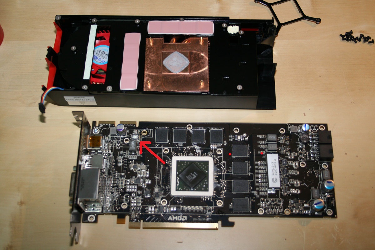

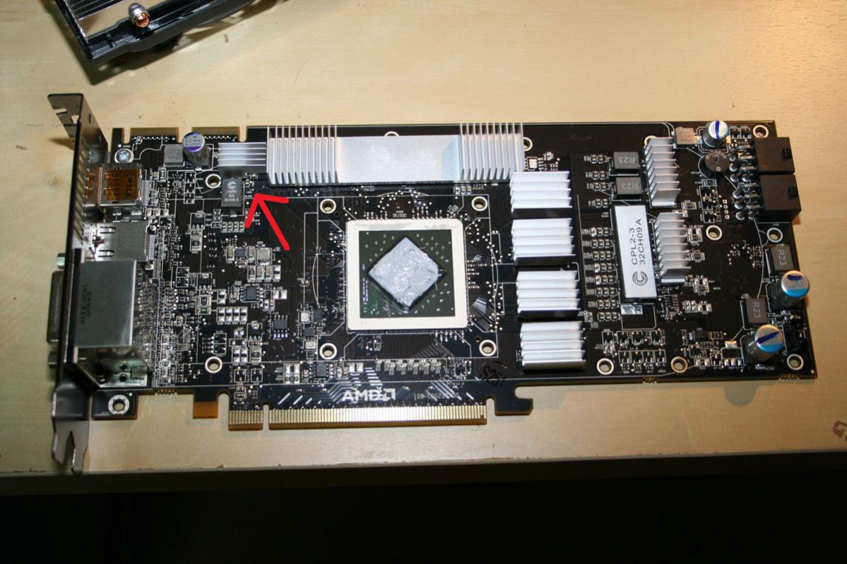

Für was ist denn dieser Chip im Anhang. Habe gerade festgestellt das ich auf diesem Chip keinen Kühlkörper habe. Könnte es evtl. daran liegen?

wenn ich das richtig verstanden habe hast du einen ganz bösen fehler begangen, du musst den orig kühler auseinandernehmen und dessen grundplatte montieren. den S1/TT platzierst du da wo normalerweise der kußferkühler der GPU liegt.
hatte mich auch erkundigt weil ich meine die tage auch umbauen will.
selbes prinzip wie bei der 4870, hier haste ne bebilderte anleitung ausm PCGH
OK Danke. Werd es gleich mal mit der Grundplatte probieren. Auf meinen Spannungswandlern sitzen Kühler. Die obigen Bilder stammen vom hardwareoverclock.com Test.

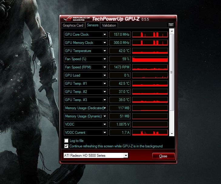

Vielen Vielen Dank. Es war die Grundplatte. Temp passt jetzt und ist bei 42°C. Verstehe aber nicht warum der Umbau bei hardwareoverclock.com ohne Grundplatte ist (neue Kühler umsonst gekauft :rolleyes:). Die vGPU ist bei mir schon immer so. Wird wohl am Bios liegen. Welches Biosversion ist denn bei dir drauf?

hm bios pff, ist das stock bios von der XFX 5850 Black Edition ( 765/1125 im load )
habs mal ebend mit GPU-Z ausgelesen und angehängt
sollte man auch flashen können sofern du ebenfalls nen referenzdesign hast ( was ich denke )
komisch o.O du hasz ne hähere spannung in V( 1,0875 vs 0,95 ) aber weniger A(mpere) ( 1,7A vs 5,2A )
