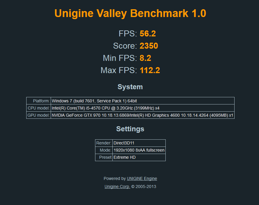

Im Valley Benchmark ist sie voll ausgelastet.
Voll hoch takten tut sie immer egal wie hoch die aulastung war

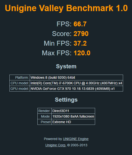

Und welche Punktzahl bekommst du im Benchmark? (Extreme HD Voreinstellung)
OK aber warum habe ich dann nur 40FPS in BF4
Maxxiking997 schrieb:
Das ist wohl eher unterdurchschnittlich, aber kein Beinbruch. Stürzt der Rechner immer noch ab sobald du was gescheites zockst?
Ich spiele BF4 in Full HD in Ultra einstellungen dabei lastet die GPU zu 60% aus und errreicht 40FPS vor dem umbau ca. 80FPS bei 100% auslastung.
Ich habe gerade BF4 nochmal getestet und die Karte war voll ausgelastet jedoch stürzte der PC in wenigen Minuten ab.
