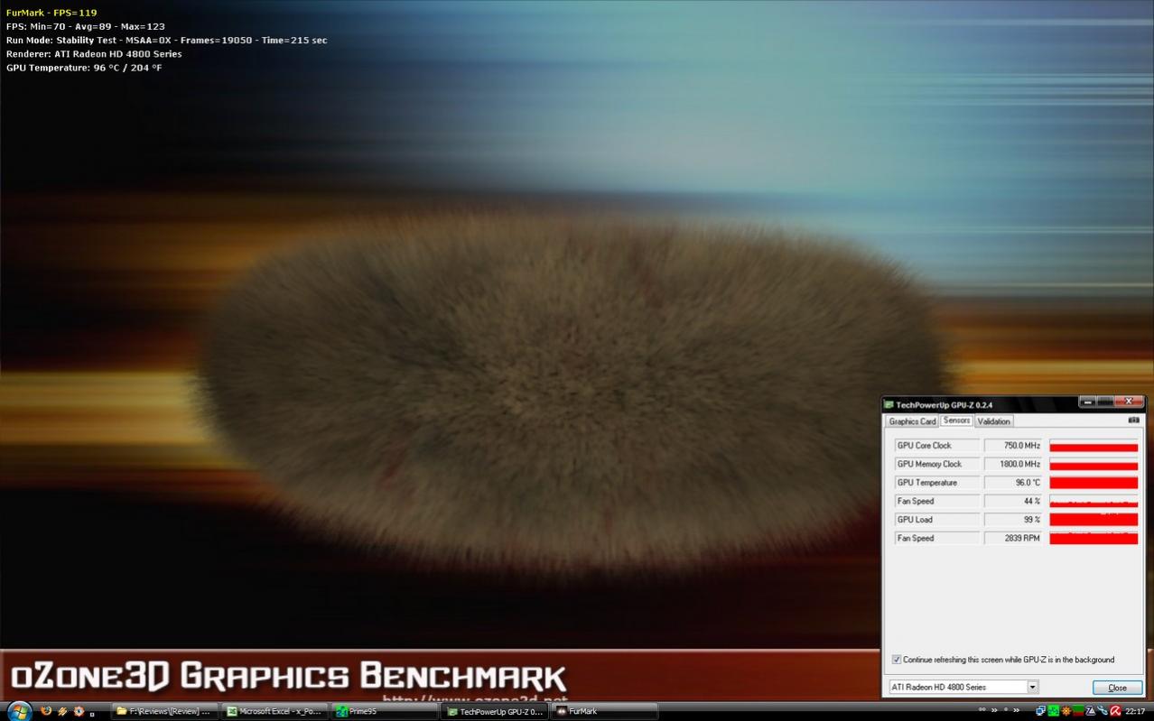

Sooo, habe mal ein Paar Tests durchlaufen lassen.
Der Test ist vielleicht gut um festzustellen ob ein gewisses OC stabil läuft so wie Prime95 in etwa, aber meiner Meinung nach ist es keinesfalls aussagekräftig in der Hinsicht auf Temperaturen, weil man im normalen Betrieb niemals so eine hohe Auslastung hat, auch nicht nach mehrstündigem spielen.
Der erste Test war mit 32% 300 Sekunden also 5 Minuten.
Das Ergebnis liegt deutlich über den Temperaturen die ich nach/in Spielen habe.
Damit man das besser mit deinen Settings vergleichen kann habe ich nochmal den Test bei 44% Lüfterdrehzahl gemacht.
Der große Temperaturunterschied zu deinem Test ist sehr erstaunlich, weiß nicht warum meine Karte so kühl bleibt.
Den Test habe ich nochmals weiterlaufen lassen und wie man nach insgesamt 11 Minuten sieht, pendelt sich die Temperatur ein.
Einen Unterschied von 26°C zu deinem Test (und die Temperaturen wären bestimmt noch gestiegen) find ich doch irgendwie sehr happig. Von welcher Firma ist deine HD4870 ?

Die Temperatur siehst du mit Furmark erst wenn du den Benchmark/Stability Test machst, Version war 1.4.0 von hxxp://downloads.guru3d.com/FurMark-v1.4.0-download-1965.html
