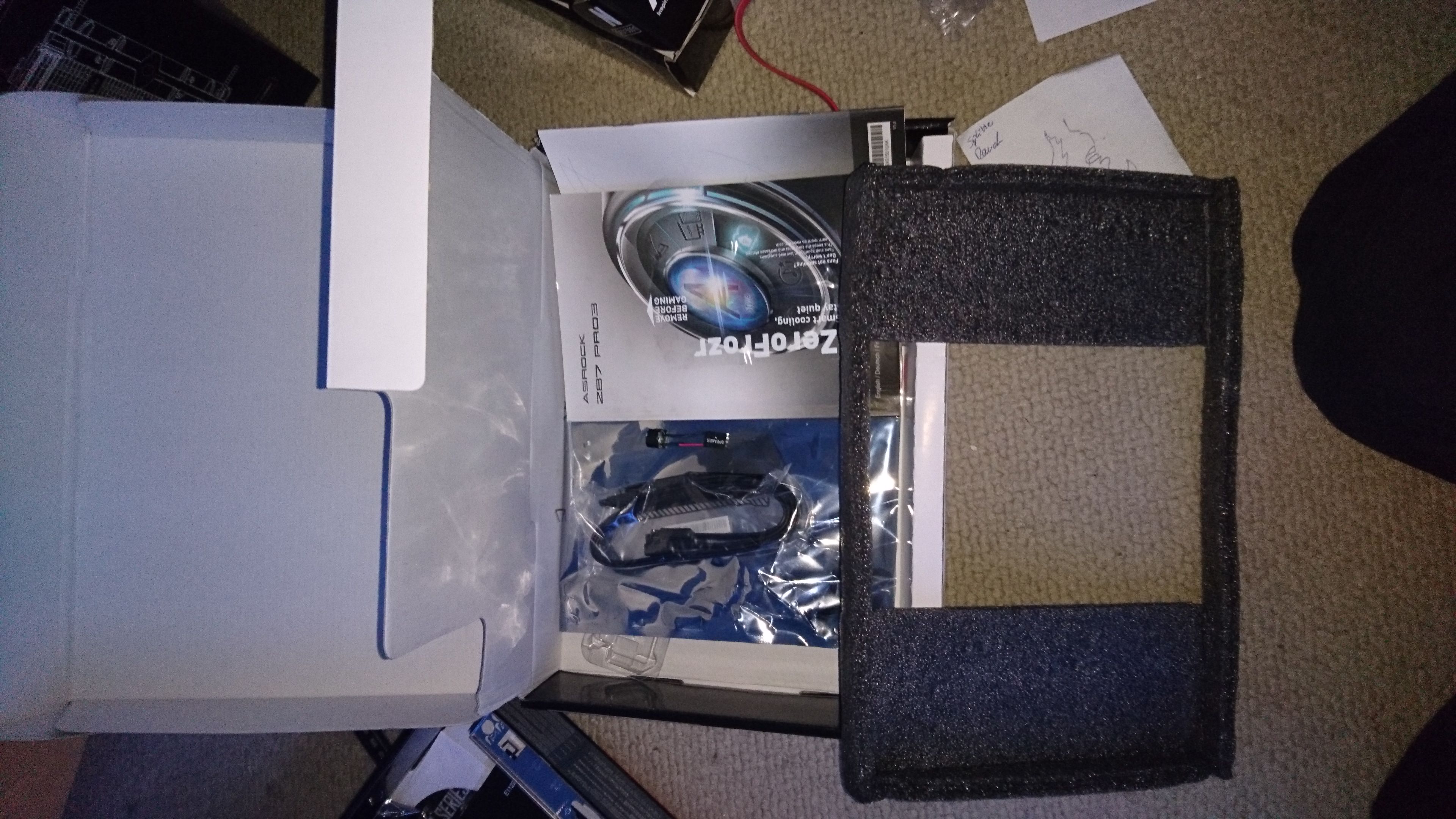

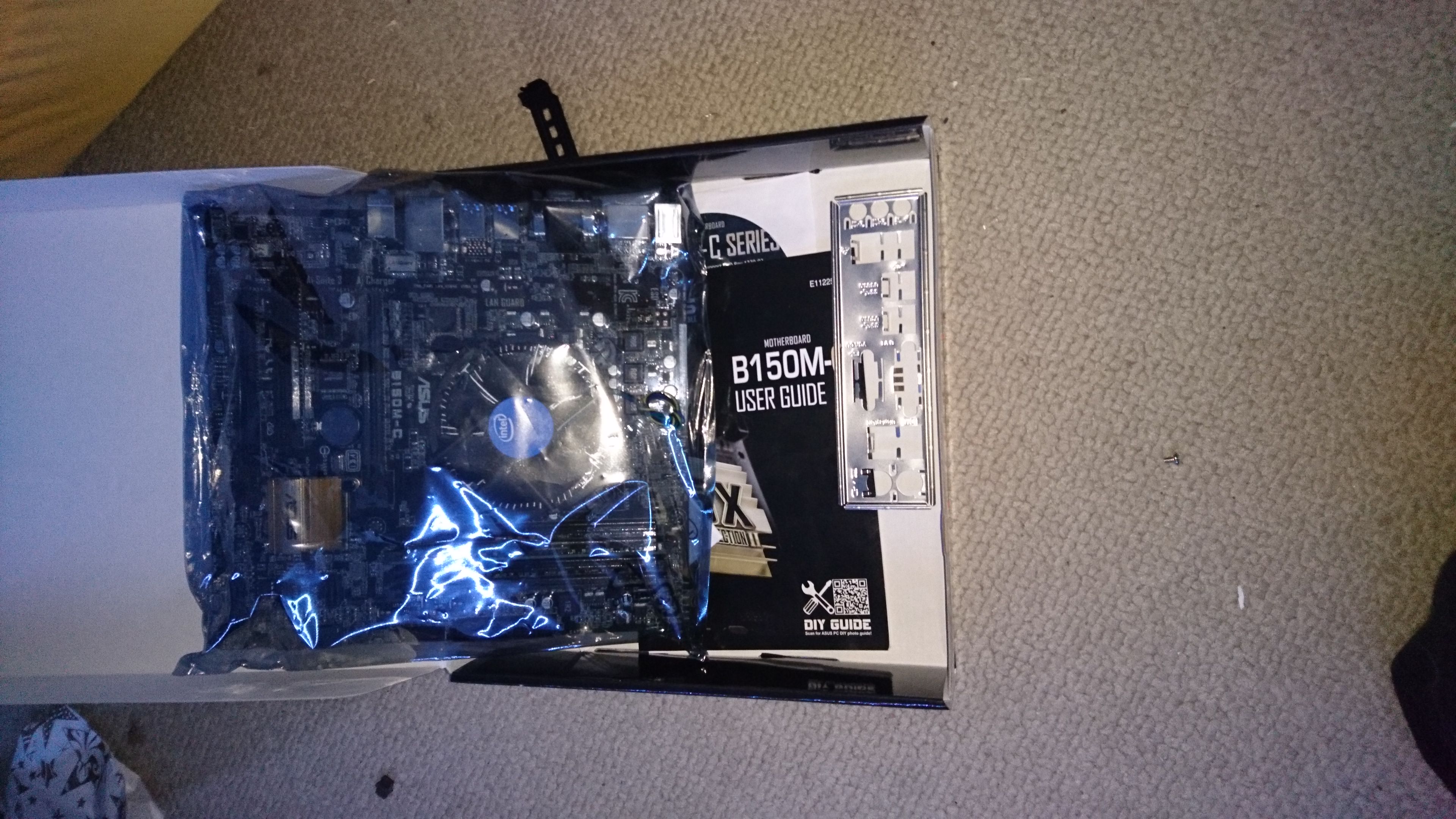

Ich sag denen wegen den Schrauben ja gar nichts, das war ja auch kein Problem. Aber das Ding war so unmöglich verpackt. Der boxed Kühler drückt den Karton Deckel hoch und und der Karton war so zu geklebt damit der Kühler den Deckel hält nicht aufdrücken kann. Und wenn die dann im Lager 20 boards übereinander Stapel kann das untere auch mal kaputt gehen. Bisher hatte ich immer Angst das Computer teile mit der Post kommen und dadurch kaputt gehen. Aber ein im laden abgeholtes Produkt sollte nicht beschädigt sein. Warum die das vormontiert haben Weiss der Geier. Jeder der aufrüsten will kann die CPU, den Kühler und den RAM selber aufstecken. Ich habe bis jetzt auch alle boards in schaumstoff und der spezial Folie geliefert bekommen, nur hier war nur die Folie drum

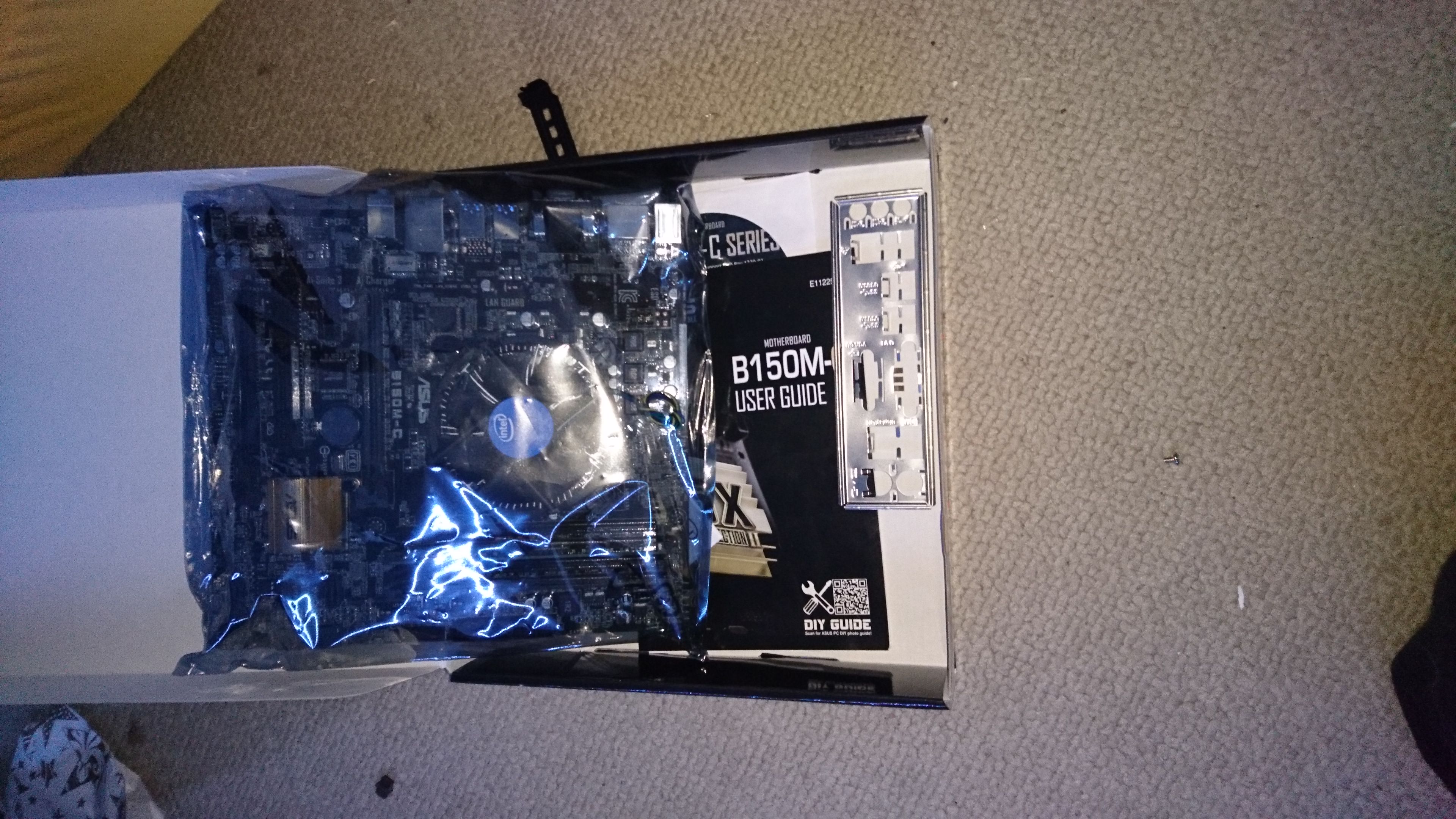

Hier mal der Unterschied:
Das neue Board

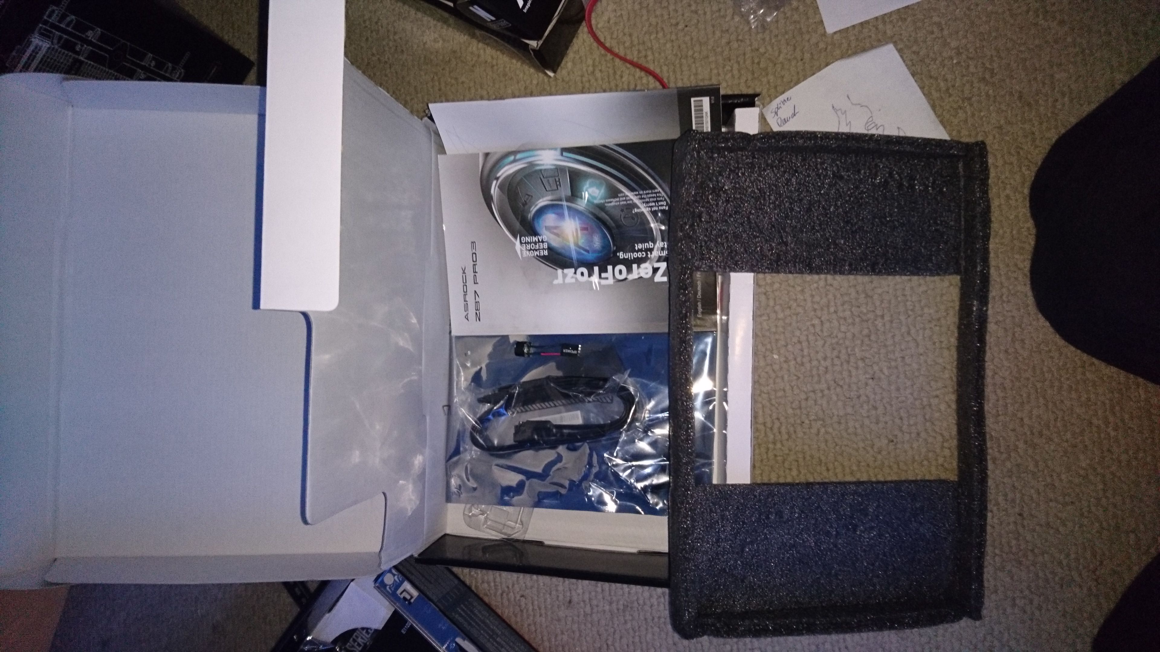

Meine Asrock Board
So sind Board verpackt, dann gehen die auch nicht kaputt oder?
Da geb ich dir natürlich absolut recht. Das geht gar nicht, dass man die Hardware so verpackt.
