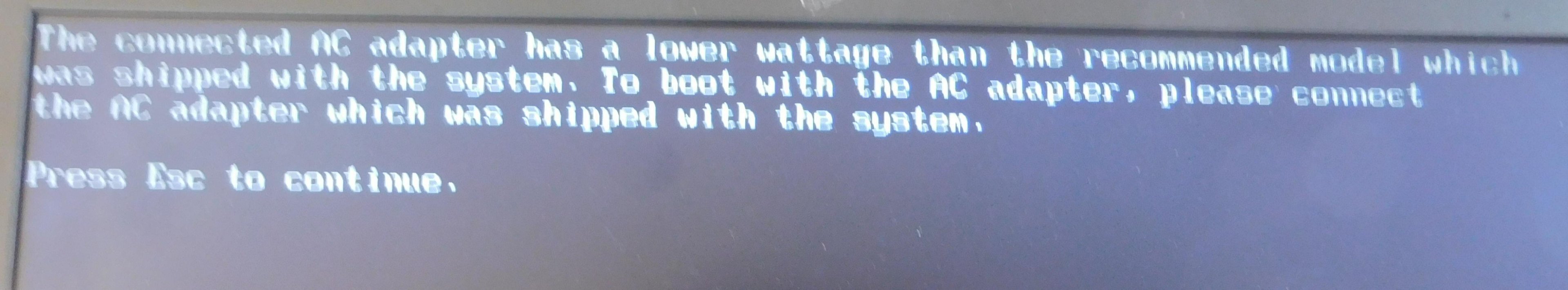

hm, ok, klar, fehler meinerseits. ich sah x3x und hab auf den runden geschlossen.
nun, das namensschema, ned immer so eindeutig, offenbar.
egal, dann rechteckig, aber das 45er ist zu klein. weil die cpu allein schon 35w tdp hat
zum treiber: win10? weil der treiber, den windows installiert, geht an sich.
hab den in einem t430 laufen, problemlos.
wenn win 7, dann nimm den von der lenovo seite.

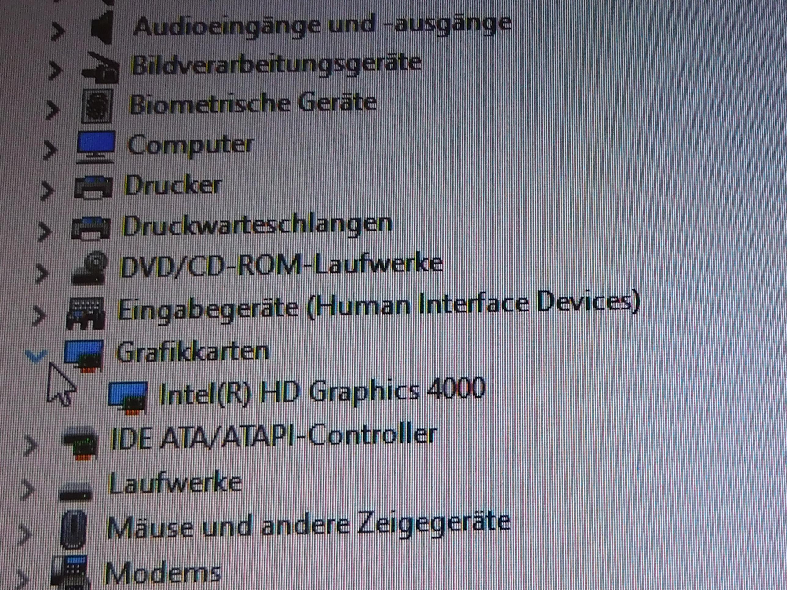

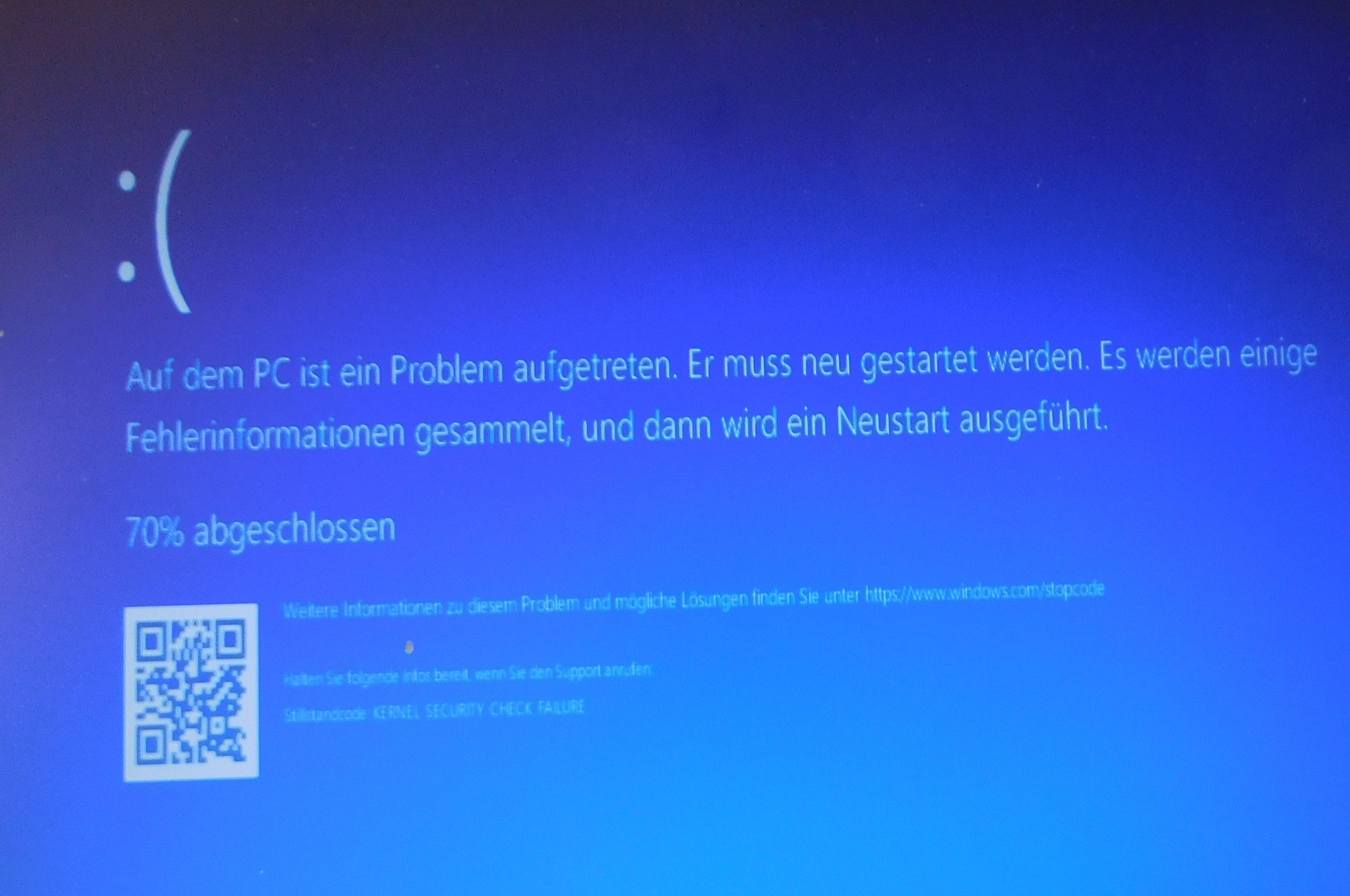

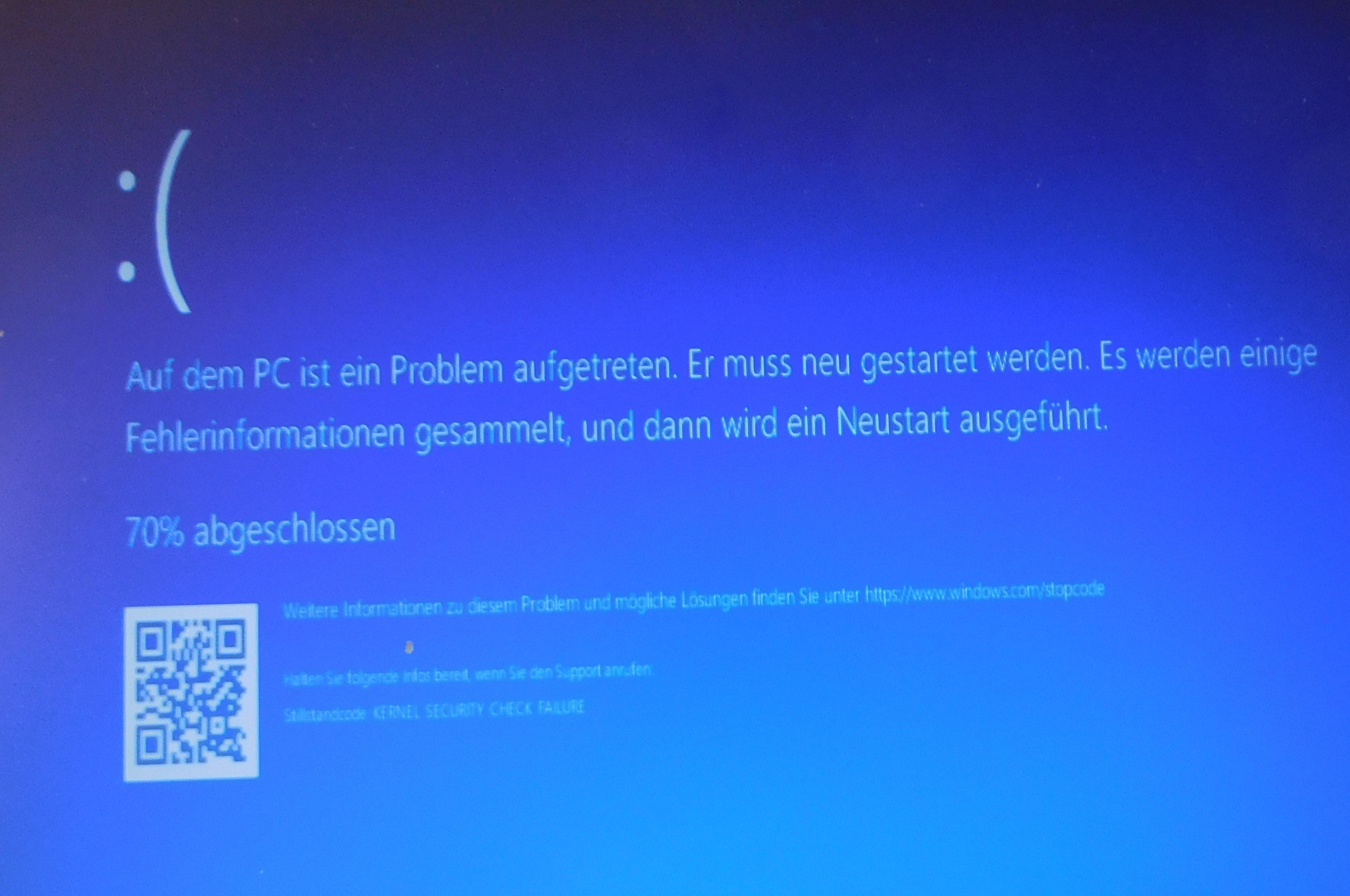

Sorry,aber da lasse ich jetzt doch die Finger von und nutze ihn vorerst so erst mal.Hatte das Update mit dem hd4000 treiber über lenovo programm installiert und das gleiche problem wie vorher,notebook fährt hoch und nach kurzer zeit starkes flackern und es kommt der bildschirm von foto 1 und ich muss dann immer das system zurücksetzen das wieder nur der basic displaytreiber installiert ist und dann gehts wieder

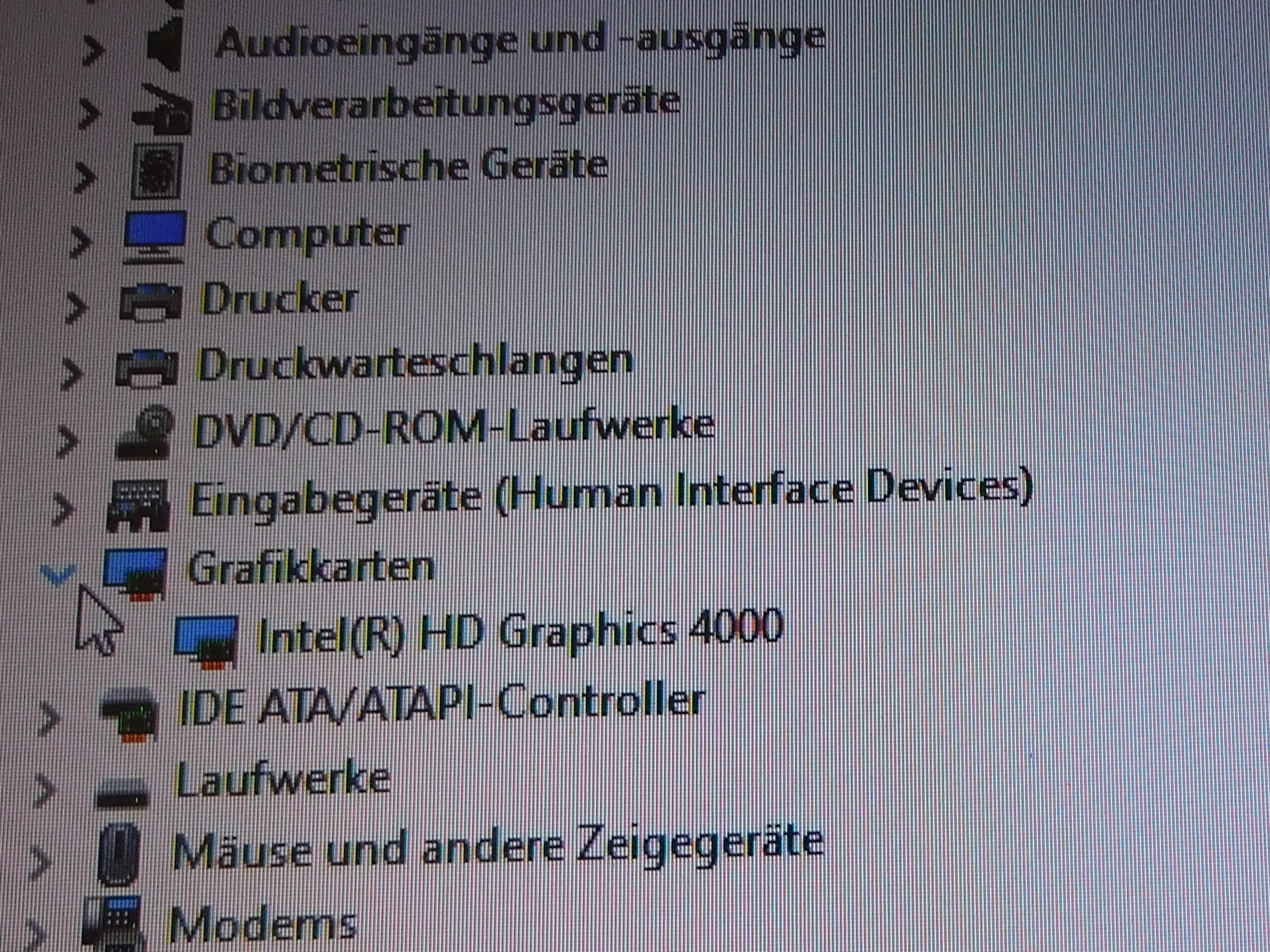

foto 2 zeigt das der treiber drauf war aber dann geht halt das geflacker los

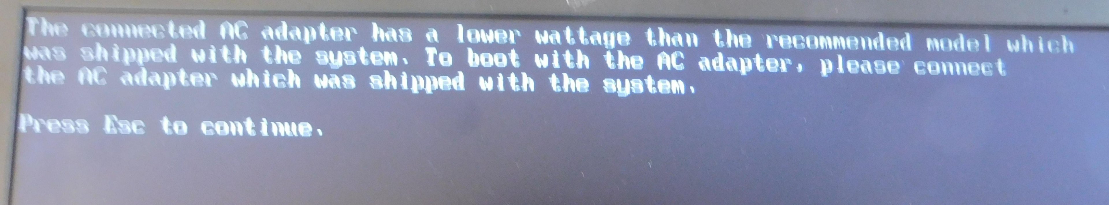

foto 3 zeigt die fehlermeldung wegen netzteil beim hochfahren,kann es damit was zu tun haben ( sorry das foto ist nicht so gut ) ?
