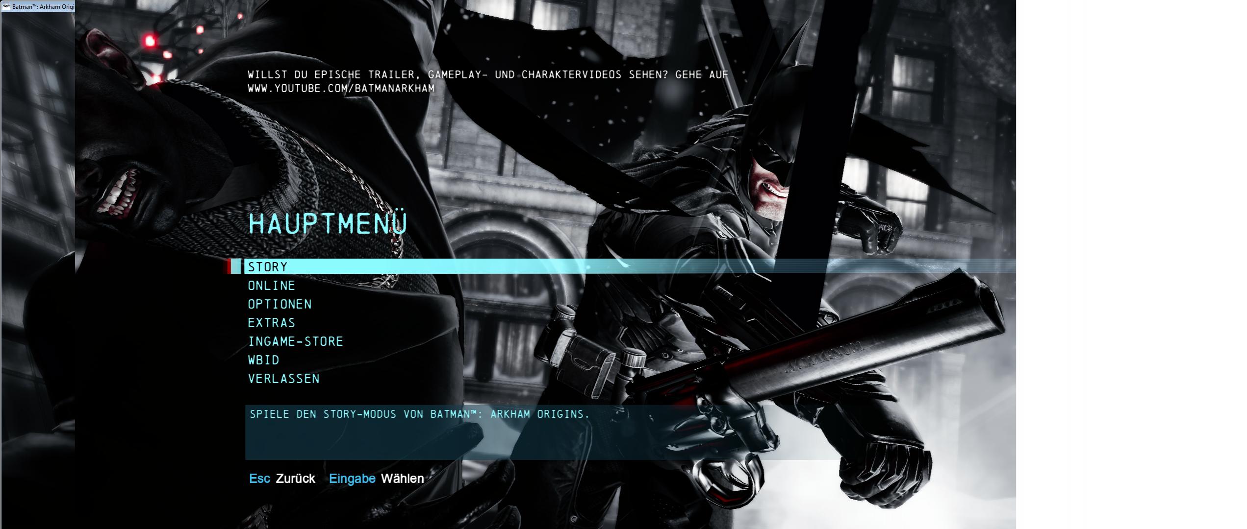

ich habe nun schon länger das Problem, dass ich neue Spiele nicht spielen kann, da meine Grafikkarte immer die Pixel nunja "zieht". Lässt sich nicht so gut beschreiben, deswegen das Bild. Diese Fetzen sind überall und machen somit Spiele wie in diesem Fall Batman unspielbar.
Hoffe jemand kann mir helfen :)

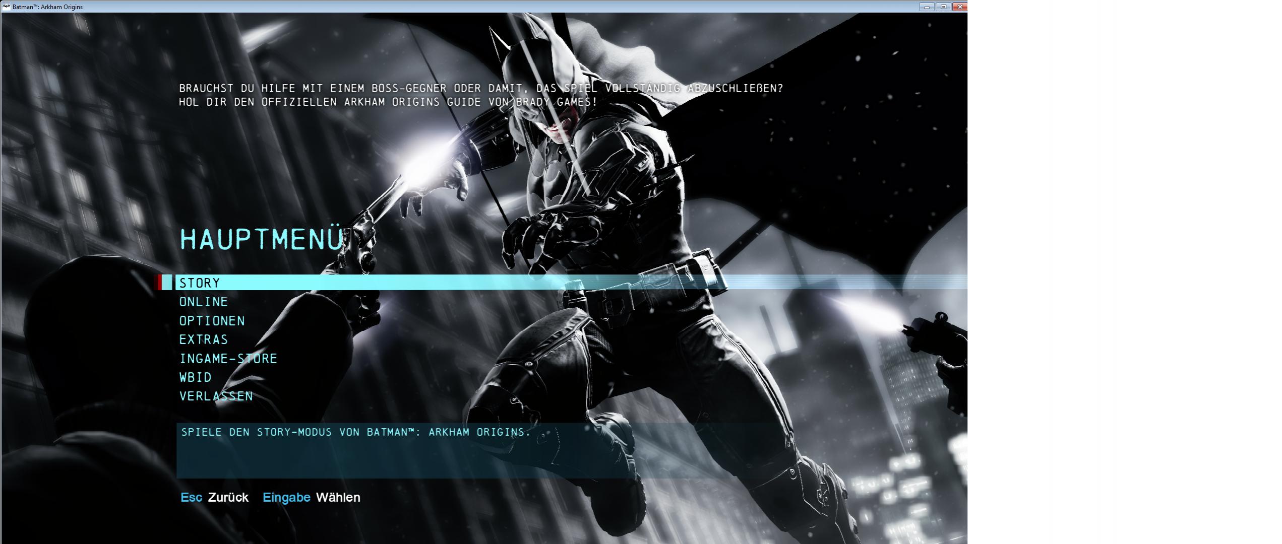

EDIT:
So hab jetzt nochmal ein besseres Bild von meinem Problem hinzugefügt.

Dann liegt es eventuell an Deiner 8600GT.... hm... merkst was? :)
Mehr Infos bitte!
Poste mal bitte das System.
Welche Fetzen meinst du? Auf dem Screenshot sehe ich keine Abnormalitäten, sodass die Möglichkeit besteht, dass der der VRAM einen Defekt hat. Auf diese Weise entstehende Bildfehler lassen sich nämlich nicht mittels Screenshots festhalten.

Und ja genau diese Fetzen und war ein nicht so toller Screenshot aber, bei manchen Szenen sind die überall.
Also das einfach noch nen bisschen schlimmer vorstellen, ich versuch mal noch einen besseren zu bekommen.
Schonmal danke :)
