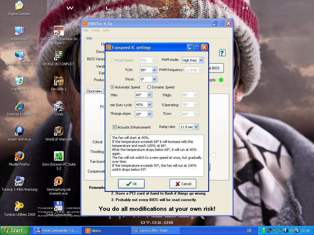

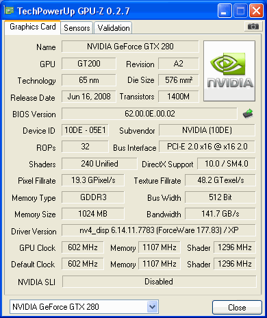

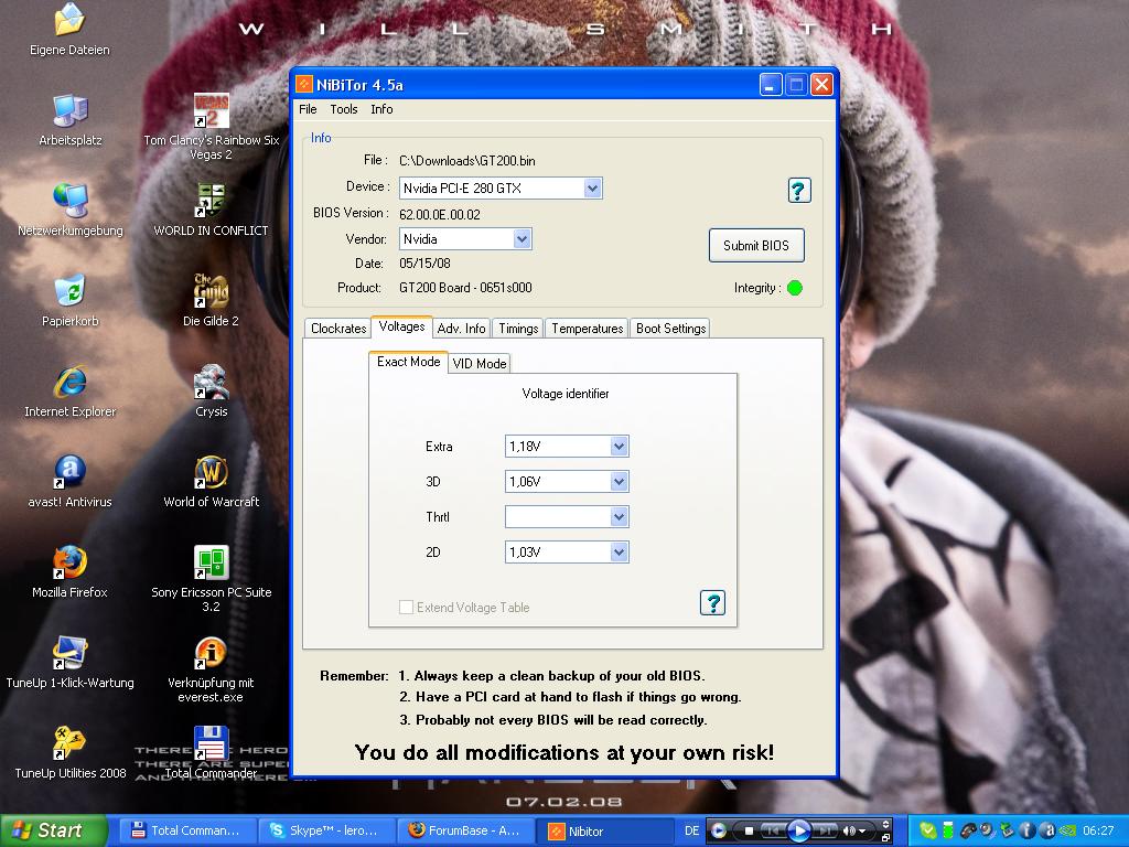

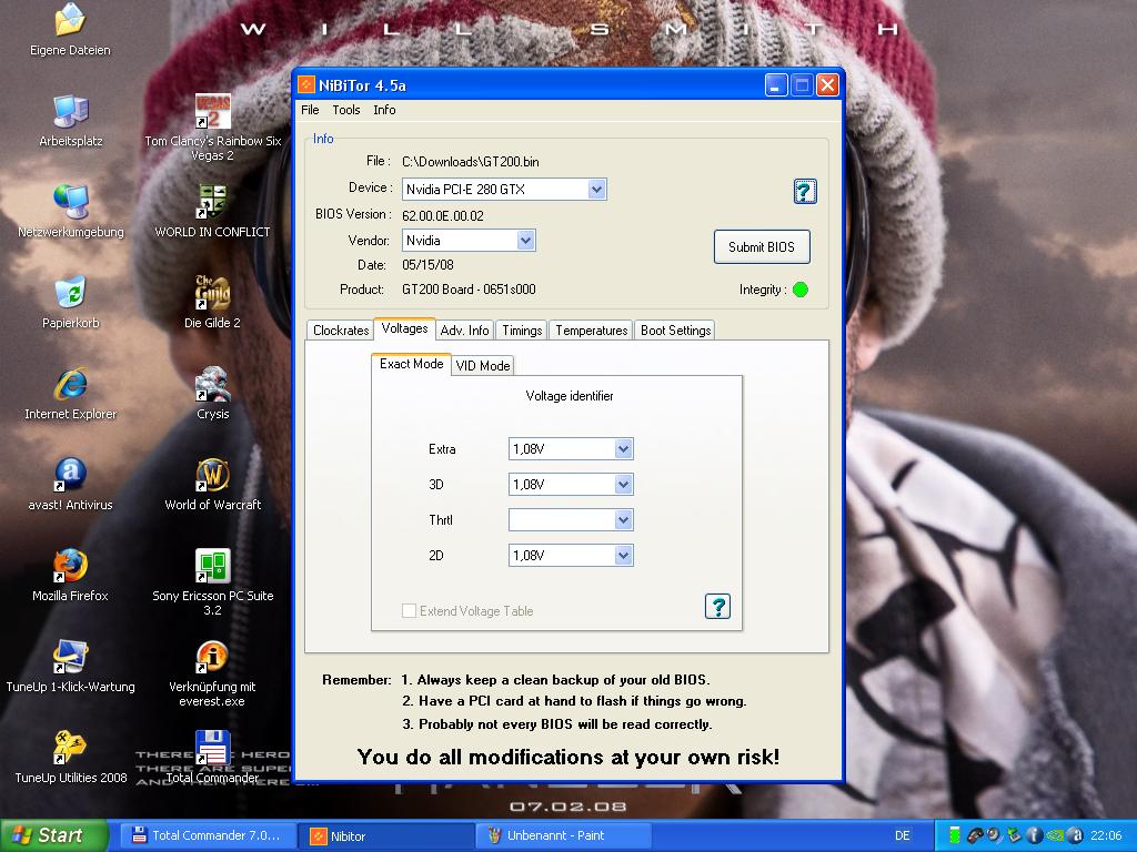

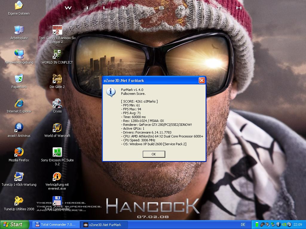

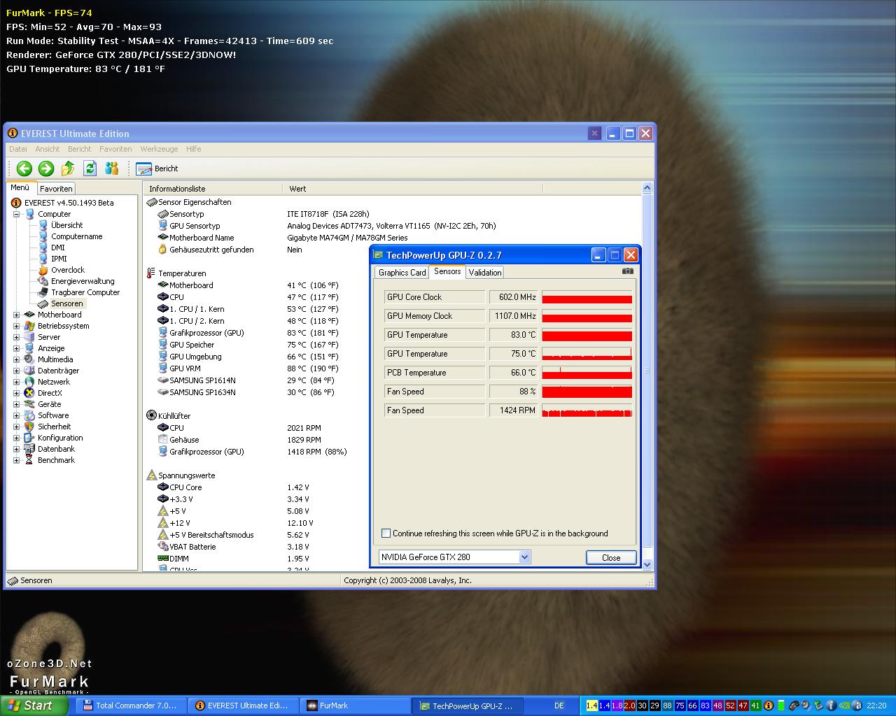

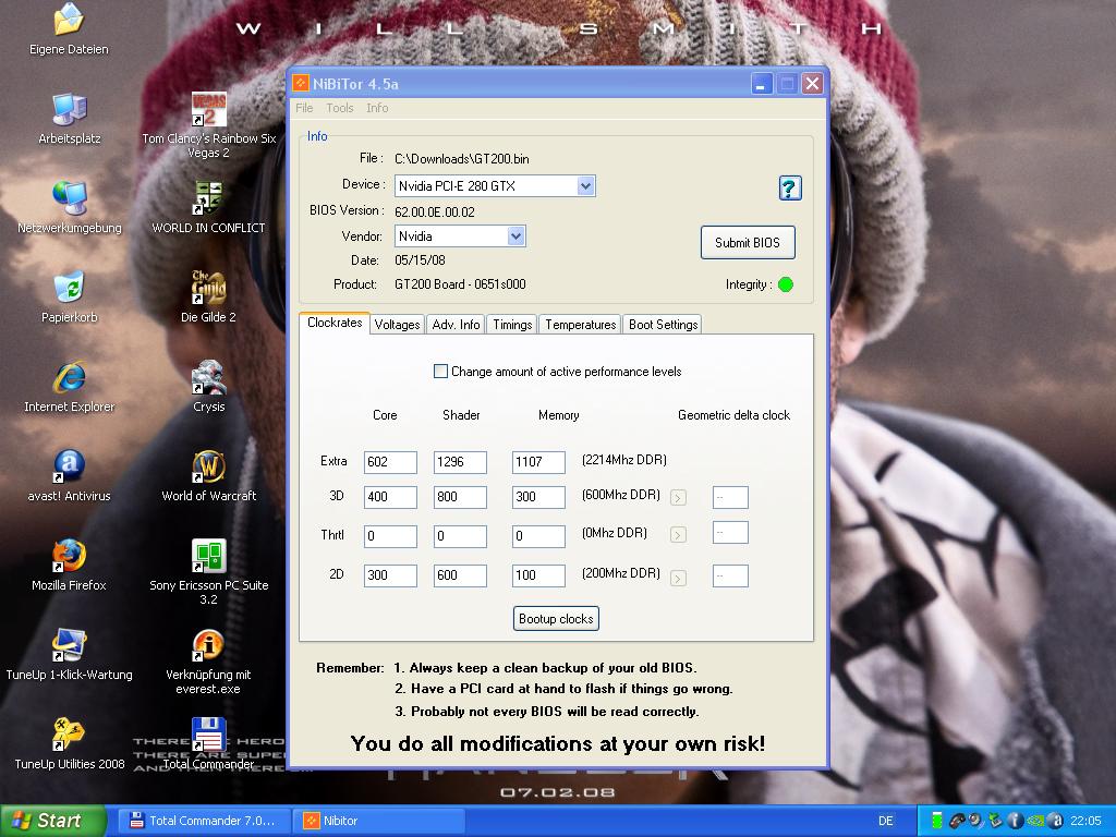

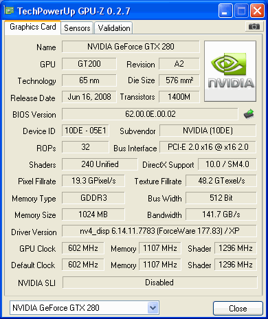

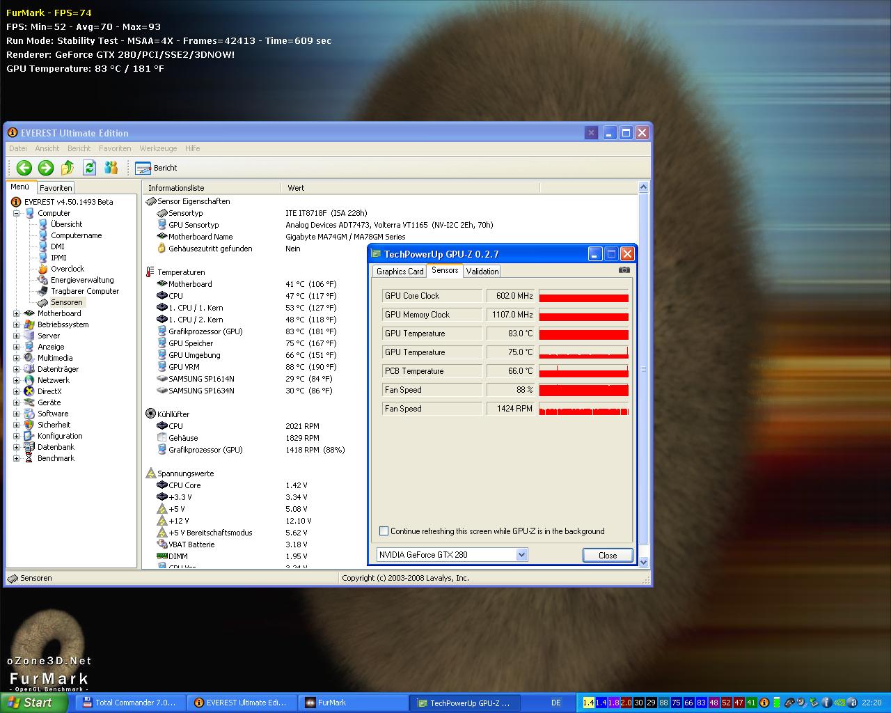

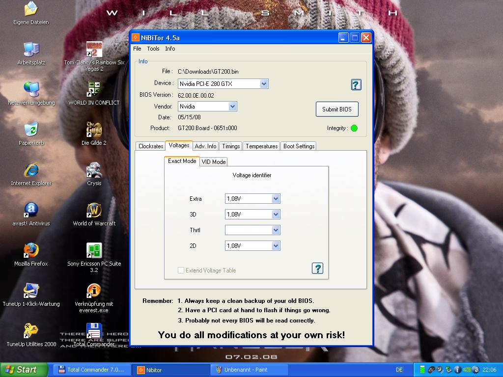

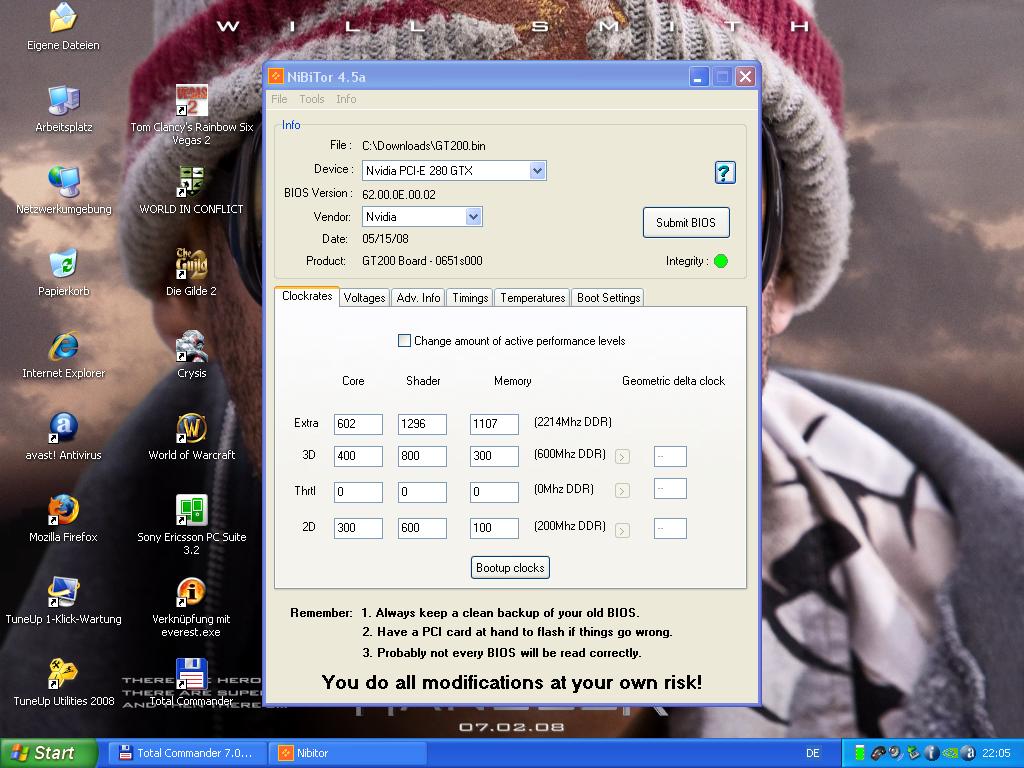

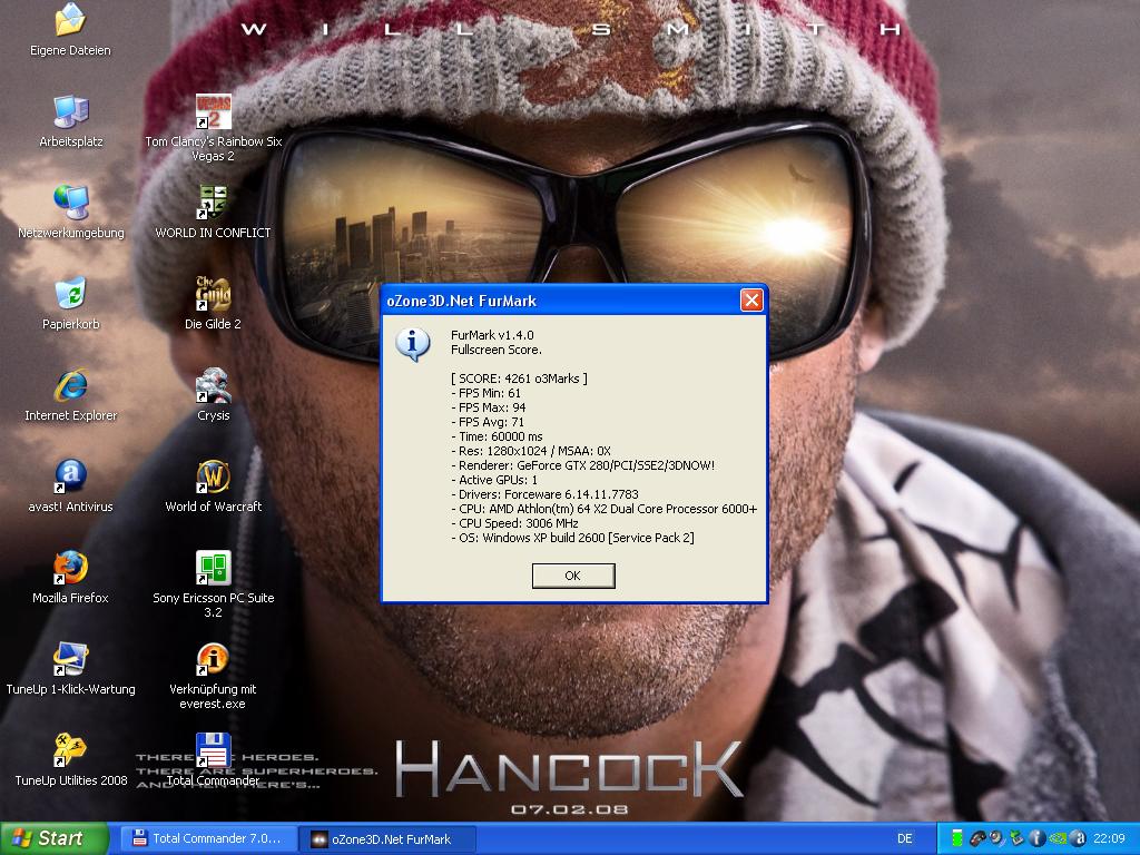

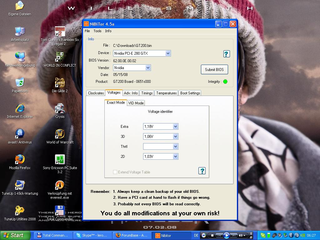

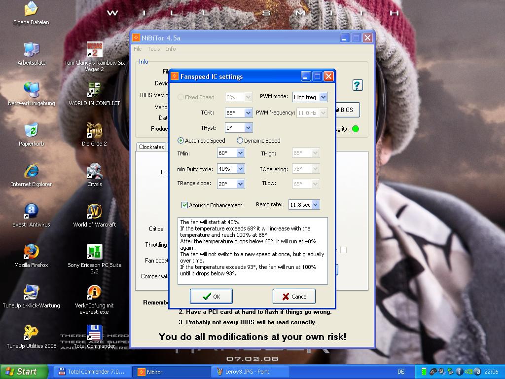

Ich muste die Grafikkarte auf 1.08V Flashen hab ein paar Bilder angehangen dazu und sind die Temperaturen von GPU Speicher,Umgebung und VRM zu sehen sind diese Werte ok?

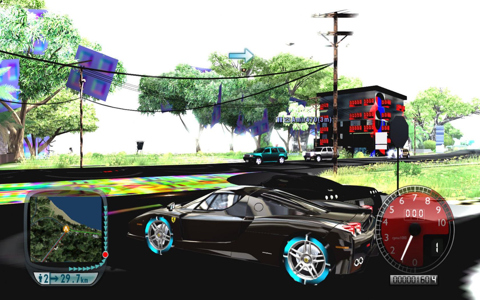

Bei Test Drive Unlimited hab ich ein Bild dazu angehangen bei Rainbow six Vegas 2 werden manchmal die Gegner Lilafarbig Dargestellt
und bei Crysis Warhead wird das Bild extrem Hell beleuchtet so das der Bildschirm total weiß ist und dann fängt es an zu flackern und ich kann dann das richtige Bild leicht darunter sehen.Ist schwer zu erklären :(
Und die Schrift im Menü ist verschwommen danach passiert es ab und zu das ich ein Blue Screen bekomme danach.
